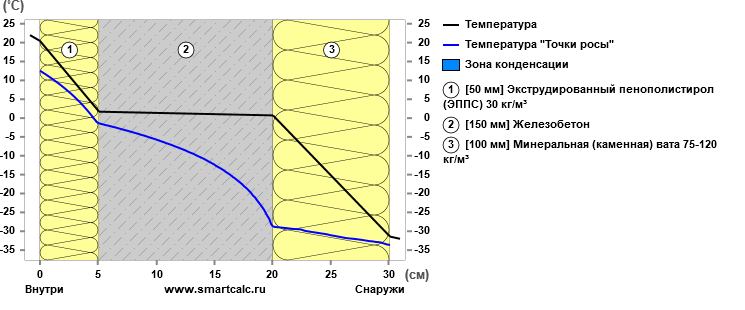

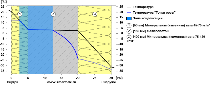

Рассмотрел в калькуляторе 4 варианта. 1) Нынешний вата снаружи 10 см. и бетон 15 см. (всё нормально с точки зрения влагонакопления)
2) Добавляем внутри вату 5 см (появляется влага на внутренней вате; понятно, что нужна пароизоляция)

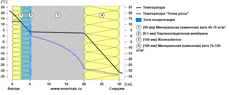

3) Вариант 2 с пароизоляцией (все равно есть влага! почему это ?)
4) И заменяем вату внутри на ЭППС 5 см. (все нормально !)

кто подскажет, если сравнить 1-й и 4-й рисунок, то в отношении температуры бетона - что тут можно сказать? Может вообще внутри даже ЭППС не клеить, а просто пустое пространство 5 см. между ГКЛ стеной и бетоном дать ?
Oleg V
Oleg V
Сообщений: 3291
19.11.2016 в 22:16:25
В первом случае бетон буде прогреваться внутренним воздухом помещения. Если сделать ГК-перегородку, внутри останется не прогреваемый бетон - точка росы будет зависеть от стечения обстоятельств.

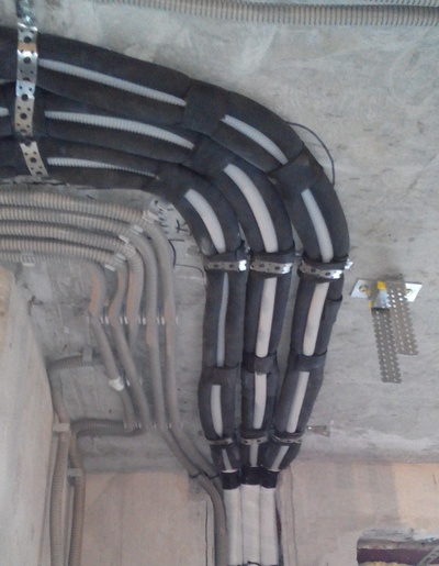

Бросайте эти метания! Стена 5 метром максимум. S=15. Штукатурка 9000р с работой и материалом. Гипсокартон дороже выйдет. Накидайте 30мм штукатурки на стену, штробоните под трассы широко, положите трассы рядом, а не жгутом, как любят монтажники - подняли к потолку, опустили с потолка к внутреннему блоку - всё. В крайнем случае, ещё сетку штукатурную, поверх всех штроб укатать, для надёжности.

у меня штукатур (за ОПГС-ную штукатурку) берет только за работу 600 руб. 1 кв.м... неужели штукатурка дешевле фальш-стены из ГКЛ выйдет ? Звонил кондейщикам - им надо 5-6 см, т.к. все равно перед блоком они в жгут все собирают ... Поэтому, вроде как нереально штробить бетон 6 см. Либо фальш-стену делать, либо штробить бетон хотя бы 3 см и делать штукатурку 3 см.

В Москве штукатурят от 200р до 1000р за работу. Механики, не самые дешёвые, - 600р с материаломи. ГК - от 400р работа, материалы не помню.
GEO-Tr написал: Звонил кондейщикам - им надо 5-6 см
Каждый мастер стремится занять всё пространство под свои нужды. Я бы, на своём объекте и при Ваших ТУ, сделал штукатурку и положил в штробу. Не совсем полный аналог - минимальная высота трасс.

внутри "пенки" (черной) - медные трубки ?
Oleg V
Oleg V
Сообщений: 3291
21.11.2016 в 11:27:49
Да. Белая - гофра с кабелем. Дренаж отдельно в канализацию.
