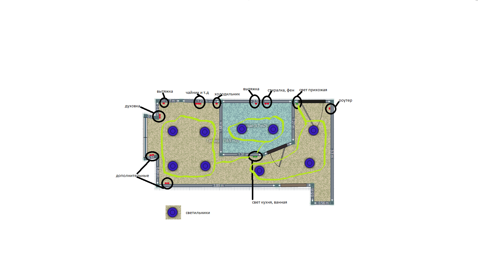

Добрый день. Планирую сам провести разводку в кухне, прихожей, коридоре. Разводка будет идти под потолком. Помогите с вопросами:
  1. Сколько сделать групп (колличество автоматов, т.е. в итоге сколько проводов будет выходить из квартиры).
  2. Какое сечение провода взять? NYM или ВВГ-нг?
  3. Чтоб получилось экономней, но правильно, где расположить распаечные коробки? (например - от одного выключателя к трем лампам). P.S. Я далек от электрики :killyourselfbywall: , поэтому простите, если пишу непонятно, спрашивайте если что :net:

Чуть не забыл. В квартире были алюминиевые провода. Заземления наверно нет. Надо ли на всякий случай проводку вести трехжильным кабелем?

В ванной розетка подозрительно близко к ванне/кабине( это даже из рисунка очевидно). Сделайте 2 света( свет всей квартиры+ свет ванной, ванную и квартиру на свои узо 30ма. Розетка ванной- отдельный диф 10мА/ узо 10мА+ АВ, все розетки- это другая группа, еще одна- это плита-духовка. +2-3 резерва. Автоматы розеток и диф-16а при 2,5 кв проводе, свет- 10 при сечении 1,5. Если хотите, прихожую можно вывести на отдельную группу света с АВ 6А. А где звонок? не планируете? 3 -жильный кабель- да, да и да! Но в розетках и тем паче в щите 3-ю жилу не подключайте до появления у вас нормального заземления. для более точной проектировки укажите номинал вводного и мощность вашей духовки

Могу типо схемы вам быстро набросатью А что за вытяжка в ванной? вентилятор? как собираетесь подключать- вилкой или выключателем?Так список предлагаю такой: -1гр АВ С6-свет прихожая, NYM 31.5 -2гр С6- свет ванная, УЗО 32А 30мА ВВГнг LS-32.5 -3 гр- свет остальное, С10 NYM 31.5 Группы 1 и 3 садятся на диф С16 30мА( свет кроме ванной) -4гр АВ С16 УЗО 25А 10мА- розетки ванная ВВГнг LS-32.5 -5гр АВ С16 УЗО 32А 30ма- розетки остальные ВВГнг LS-32.5 -6гр ваша плита( хз что там, узо точно, про номинал АВ -когда мощность скажете) -7гр АВ С6, от 5-й- звонок и вентилятор NYM 31.5

Из квартиры в данном случае должно выходить три провода - фаза, рабочий ноль, защитный ноль (о сечении можно рассуждать только после изучения этажного щита), а все групповые линии должны приходить в квартирный щиток.

свет и прочие вентиляторы,тёплые полы,вытяжки - 3х1.5 розетки и прочие духовки - 3х2.5
Недоэлектрик написал: NYM или ВВГ-нг?
ВВГ нг лс РЭК,Алюр,Конкорд.
Недоэлектрик написал: где расположить распаечные коробки?
В подрозетнике.
Недоэлектрик написал: Надо ли на всякий случай проводку вести трехжильным кабелем?
да.

По нагрузке: розетки бытовые 2,5 мм 2 по меди, освещение 1,5 мм 2 по меди.
Недоэлектрик написал: ВВГ-нг
Однозначно, в принципе любой производитель с честным сечением жил и нормальной изоляцией.
Недоэлектрик написал: Чтоб получилось экономней, но правильно, где расположить распаечные коробки? (например - от одного выключателя к трем лампам).
Обычно так и делают. Учтите только размеры распред коробки.
