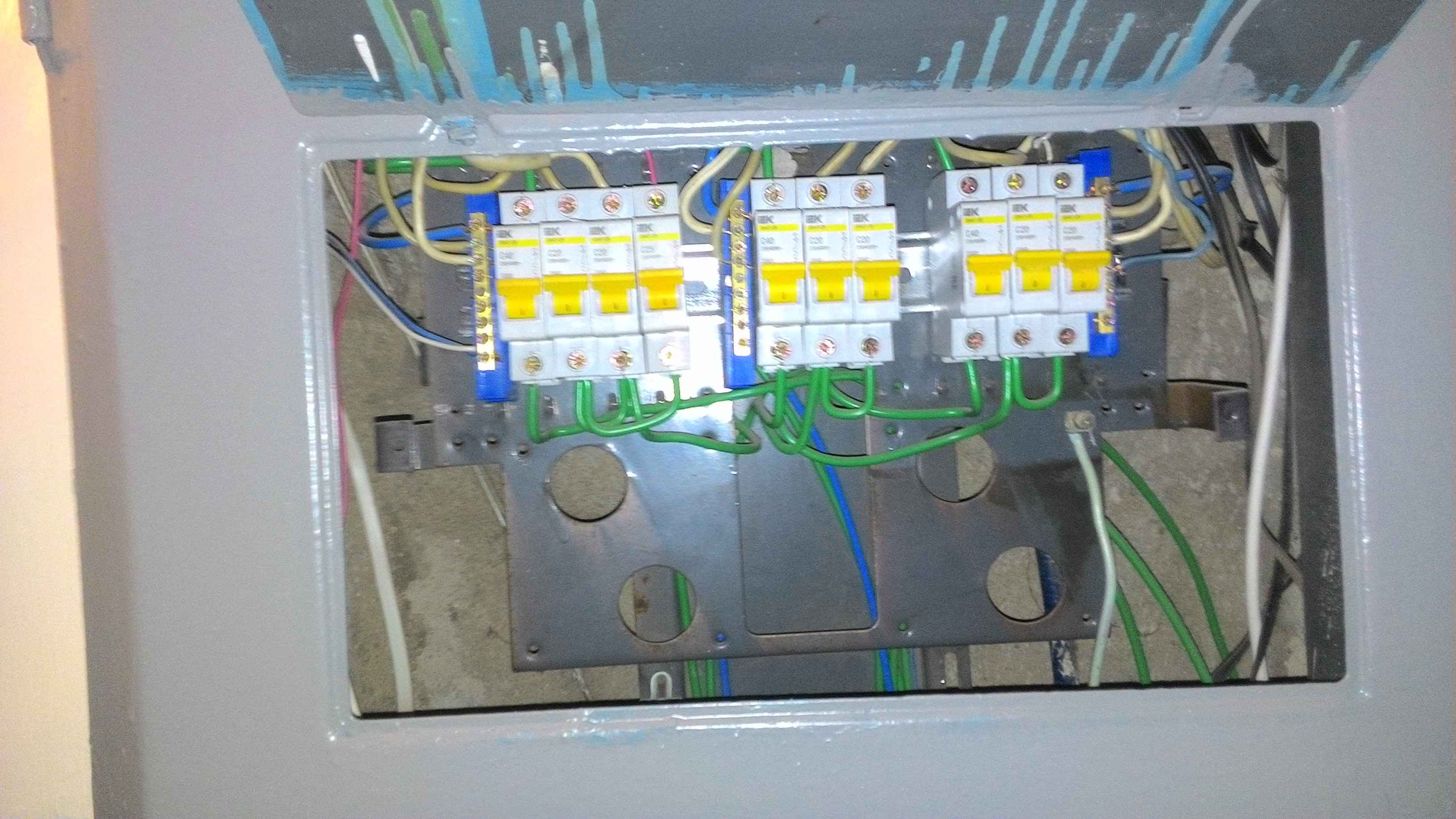

Недоэлектрик написал: Сколько сделать групп (колличество автоматов, т.е. в итоге сколько проводов будет выходить из квартиры).
поддерживаю -
avmal написал: Из квартиры в данном случае должно выходить три провода - фаза, рабочий ноль, защитный ноль (о сечении можно рассуждать только после изучения этажного щита), а все групповые линии должны приходить в квартирный щиток.
Недоэлектрик написал: Какое сечение провода взять?
свет и прочие вентиляторы,тёплые полы,вытяжки - 3х1.5 розетки и прочие духовки - 3х2.5
Недоэлектрик написал: NYM или ВВГ-нг?
ВВГ нг лс РЭК,Алюр,Конкорд.
Недоэлектрик написал: где расположить распаечные коробки?
В подрозетнике.
Недоэлектрик написал: Надо ли на всякий случай проводку вести трехжильным кабелем?
да.

Недоэлектрик написал: в итоге сколько проводов будет выходить из квартиры
Извиняюсь, не так написал. Я имел ввиду количество кабелей. Дело в том, что в щитке (он на лестничной площадке) мало места под автоматы. Сейчас стоит 3, можно максимум еще 1 поставить. Мои 3 автомата справа. Как видите места мало очень. Есть 3 варианта:
  1. Оставить 4 автомата, но тогда не получается так, как советуют здесь. При этом, 1 кабель уже идет к щитку из комнаты. Остается только 3.
  2. Может можно ниже в щитке добавить планку?
  3. Поставить щиток дома. Какой вариант предпочтительней?
Квартирного щитка нет. Есть смысл ставить? Пару постами выше фотка щитка на 3 квартиры.
