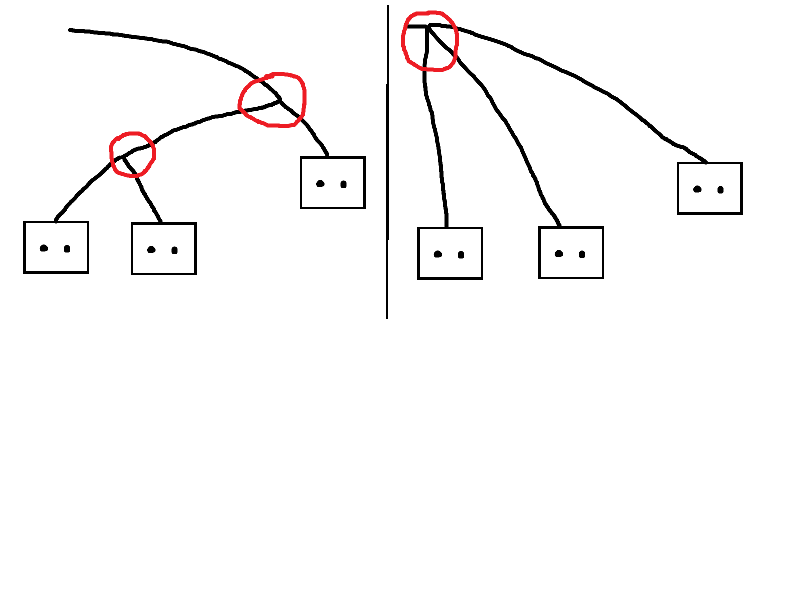

Спасибо всем за ответы! А у меня еще вопросы? Можно ли соединять розетке и освещение как на рисунке слева? Или надо как на рисунке справа? Просто, если соединять как слева, то будет экономия кабеля. Но переживаю о том, что будет соединений больше, это не повредит дальнейшей эксплуатации, т.к. в итоге все соединения будут под подвесным потолком?
И еще. Чем соединять кабель? Клемы Ваго подойдут, если да, то какие? Сварки у меня нет, паять неудобно на потолке.

Наймите электрика, если читать не умете, на форуме есть все ответы.

Уважаемый ser6672, читать я к счастью пока не разучился. Но сравнивать тысячи постов и пытаться примерить их к моей ситуации я, к сожалению, в силу того, что не являюсь профессионалом в данной области, не имею возможности. Это как сравнивать с любым кодексом, или ГОСТом - там все написано, но не каждый может разобраться.
