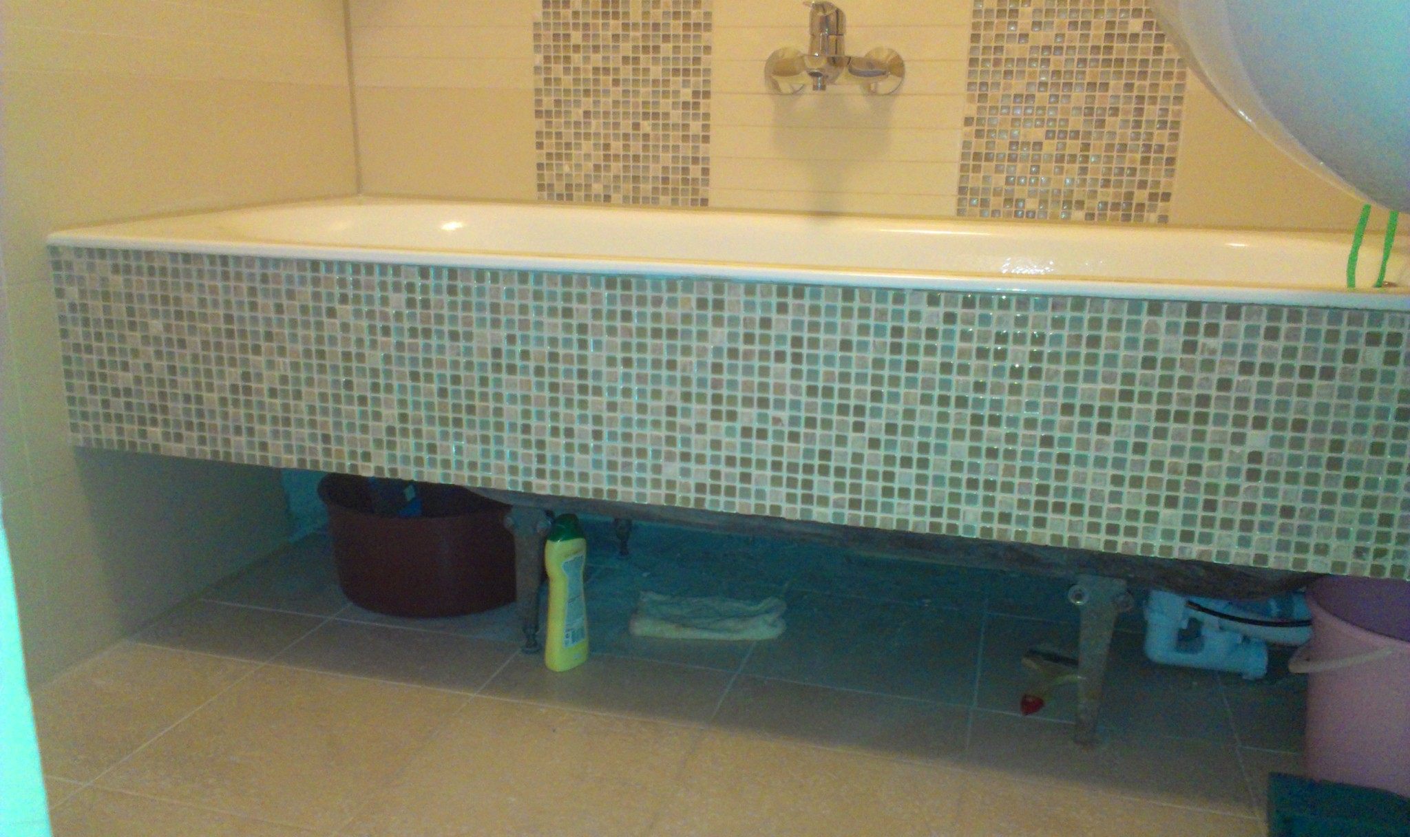

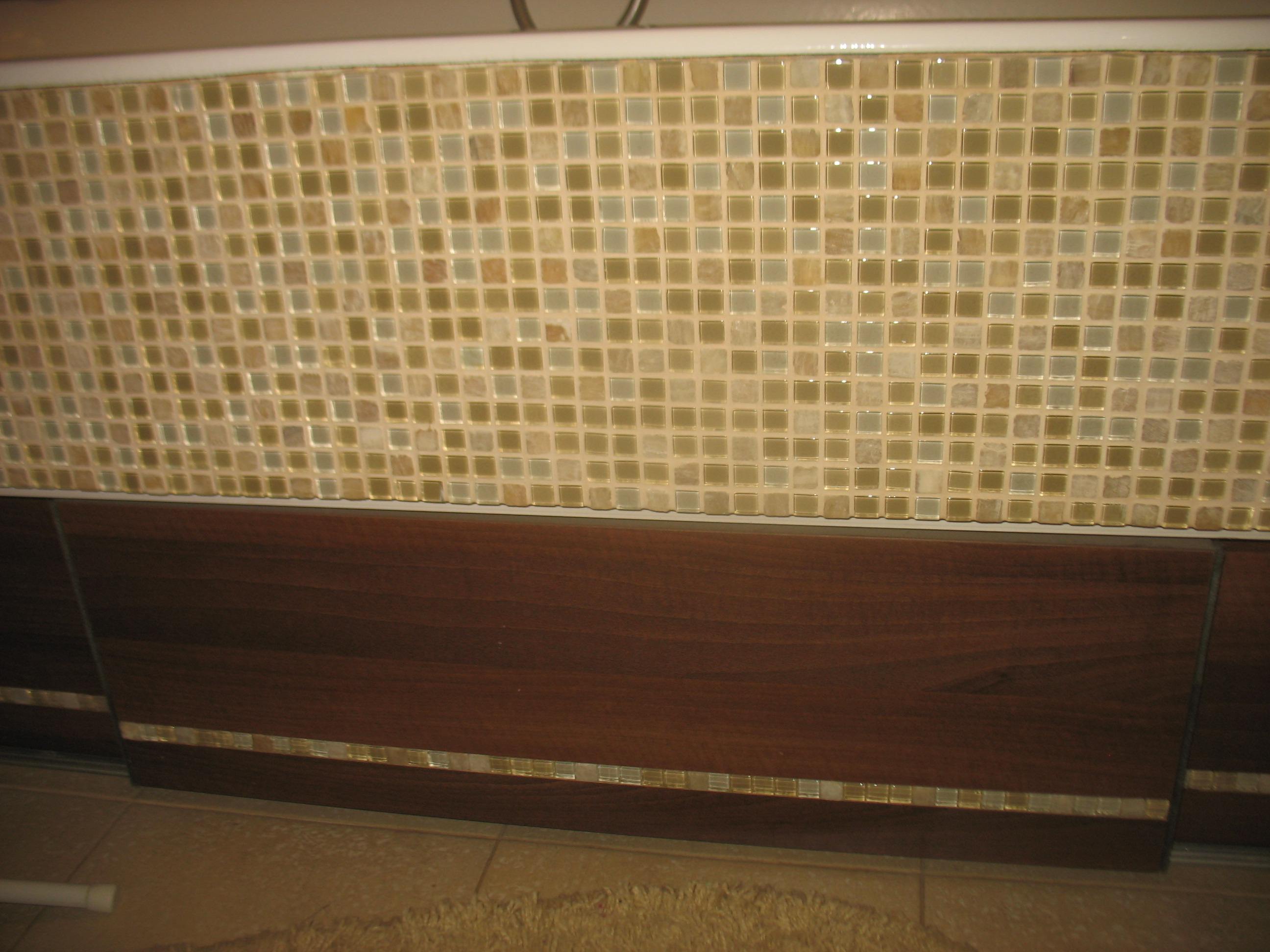

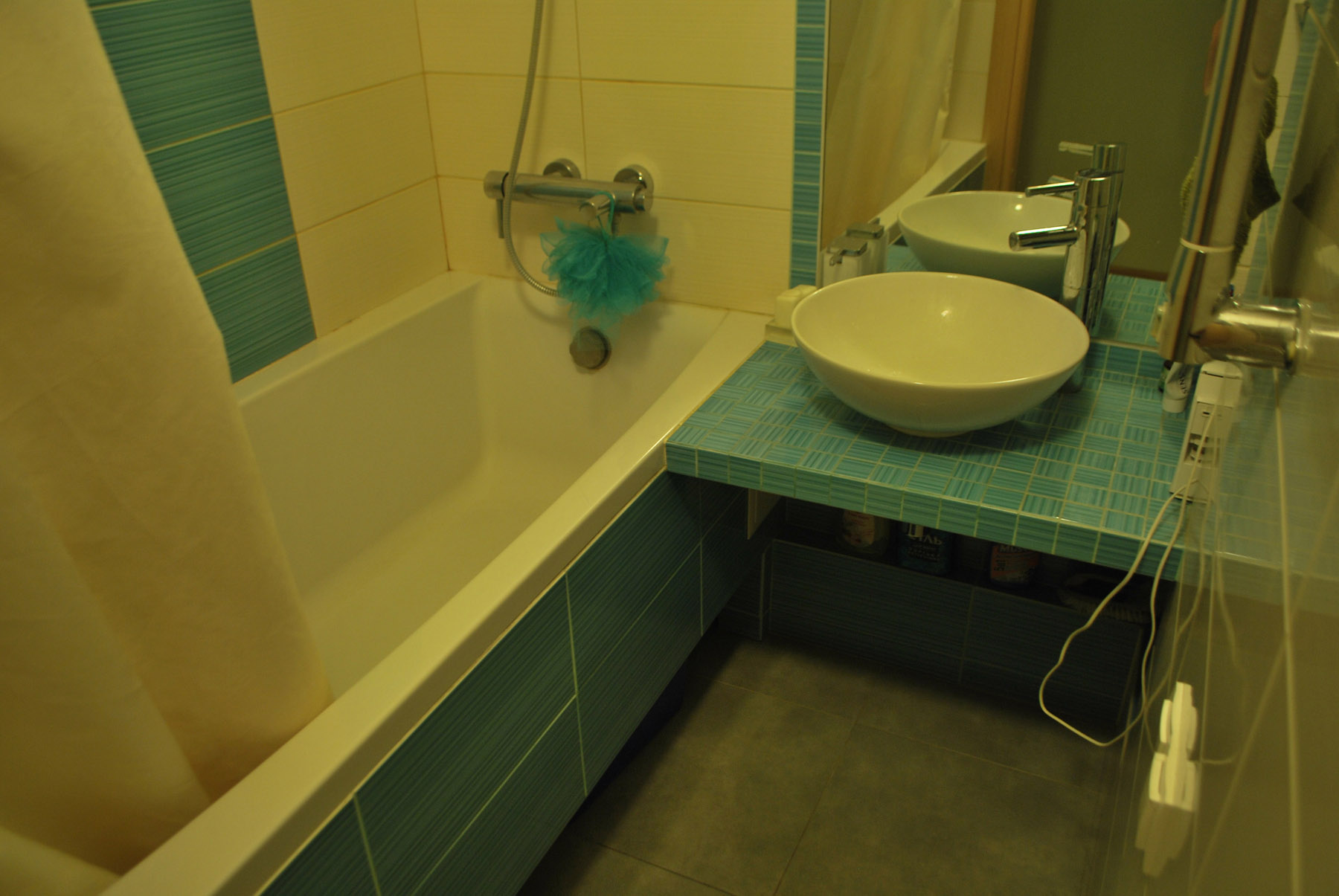

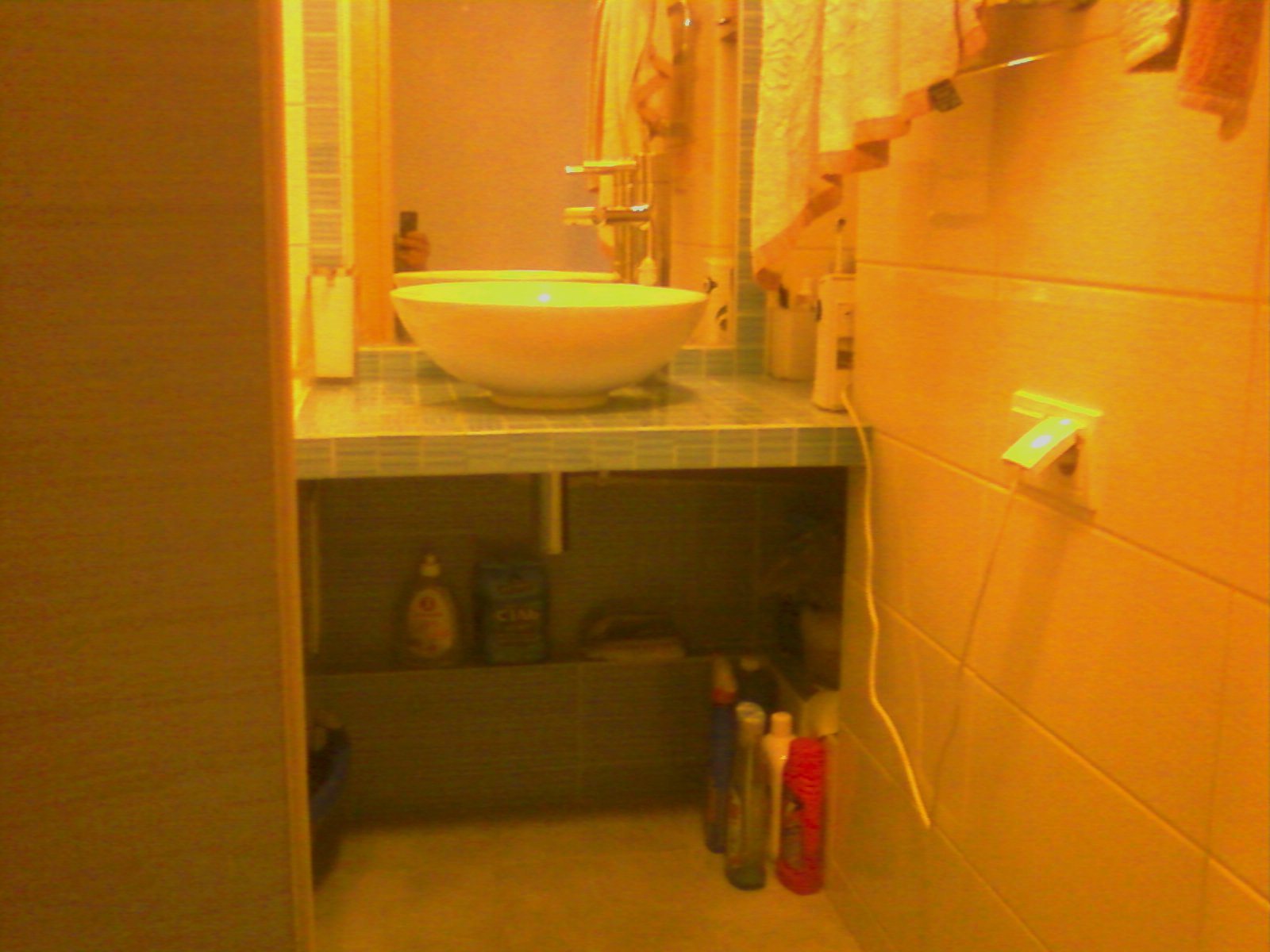

Luna, Вы наверное меня сейчас проклянете, но посоветовал бы к чертовой матери все разобрать и сделать нечто подобное... сначала так а потом так мазайку можно всегда подобрать в цвет плитки ванной, да и проблема доступа будет решена навсегда... плюсом будет место для тазиков, веников и пр. Ну а по теме умывальник может лежать на тумбе а может и нет... ножки в тумбе регулируемые так что если их опустить тумбу можно вытащить и умывальник останется висеть на анкерах. Сначала определите умывальник "лежит" или закреплен к стене... кстати гайки анкеров могут быть замаскированы пластиковыми заглушками. Ну а потом переходите к искомуму вопросу.... чем как и за чей счет...

AndryV, Внешне решение отличное, но не доделанное, посему с большими проблемами. Открытое дно, огромные пустоты - пауки, мокрицы. Пол под ванной сейчас плиткой качественно не закрыть. Я это с самого начала делал, но ванна лежит на раме, ножки от ванны не ставил, дно закрыто, на полу плитка и ванна стоит в пене. Посему никаких шторок, там выкатные пластиковые ящики. Приток воздуха идет прямо под ванну, никакой влаги.
Доступ отличный и к сифону и для уборки.

Микитович, да никаких проблем... под ванной всегда сухо (гидроизоляция стыка ванны с стеной) Насекомых или животных замечает не было... вентиляция переносная из ванной в туалет в двух уровнях, вверху и внизу. Верху - решётка, внизу - незаделывал большое отверстие прохода труб... так что все "доделано". Единственное но - ДСП в дверках, но как показала практика последних 4 лет, все нормально ничего пока не взбухло, хоть и влага попадала.

AndryV, И это хорошо.
