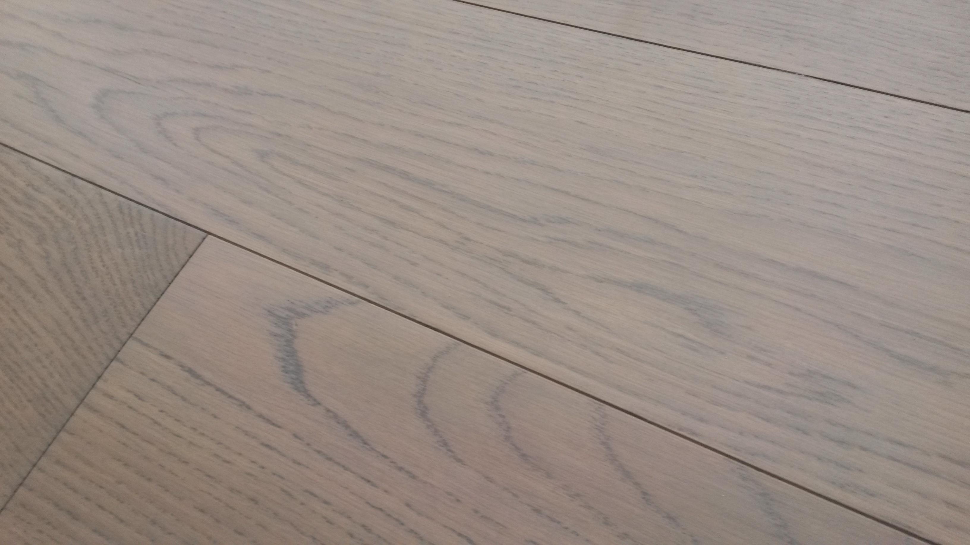

Anastasia_mb написал: Проблема в том, что мы ищем достаточно редкий цвет, серовато-бежевый, без уклона в желтый или розовый и не чисто серый при этом, без патины
Косвик Шамбор
Он же рядом с Черс Фанди
В стандартном исполнении может быть:
  • под матовым лаком в сортировке СелектЭндБэттер
  • под УФ-маслом, браш, в сортировке 1 Коммон
Под заказ может быть в любой сортировке, с любым покрытием и обработкой.

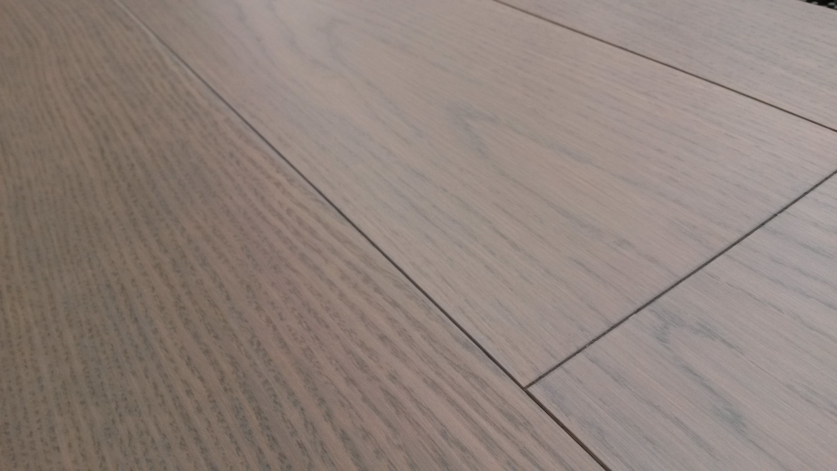

19.11.2016 в 13:24:53
Косвик Вересковый, твердый воск, браш, сортировка Чэректер

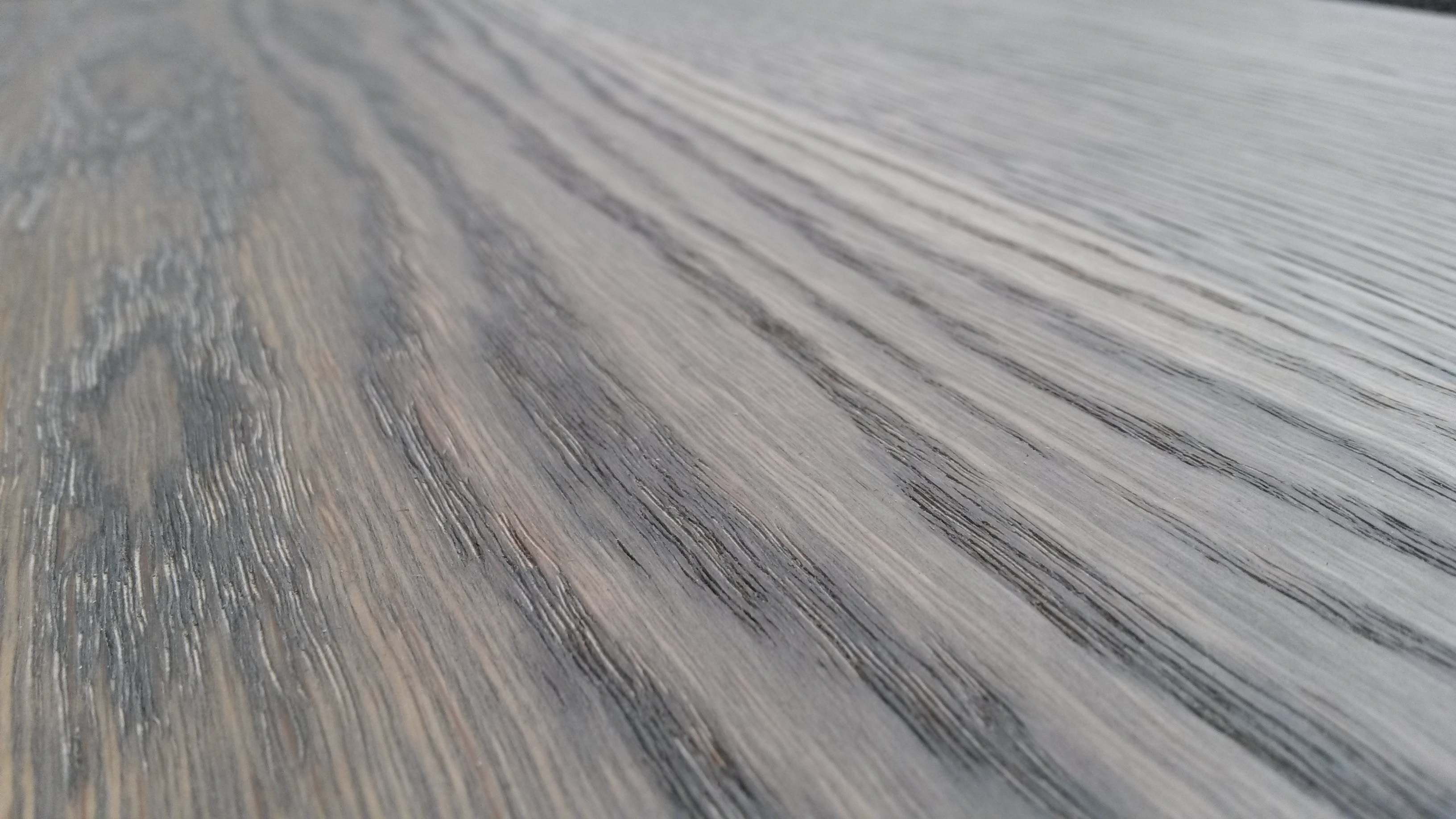

19.11.2016 в 13:27:09
Он же
vago083050
vago083050
Регистрация: 24.10.2011
Сообщений: 4604
19.11.2016 в 13:28:11
Вересковый и Шамбор
Вересковый и Фанди
