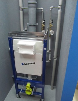

Всем привет! Ребят, подскажите, пожалуйста, делаем ремонт в санузле, решили поставить инсталляцию с подвесным унитазом. Унитаз выбрали, а с инсталляцией проблемы в понимании возникли. Прораб говорит "берите любую, они все одинаково крепятся, мы смонтируем", но хочется быть уверенным в выборе.
Решили остановиться на Grohe Rapid SL, однако перебор вариантов на сайте производителя поставил в тупик, нежели добавил определенности в выборе. Подскажите, пожалуйста, какая из вариаций Rapid SL предусматривает крепление к полу, т.к. установка инсталляции предполагается за стояком, т.е. трубы будут мешать прямому креплению к стене, и на какие еще характеристики стоит обратить внимание перед покупкой?

kashamalasha, Существует 3 варианта свободноостоящих инсталляций Grohe http://www.grohe.com/ru/13079/rapid-sl/?product=38584-D024&color=001&material=38584001 - это если Вас устраивают стандартные размеры ширина 50 см и высота 113-133 см. http://www.grohe.com/ru/13079/rapid-sl/?product=38586-D024&color=001&material=38586001 - это по высоте 1 м. http://www.grohe.com/ru/13079/rapid-sl/?product=38587-D024&color=000&material=38587000 - эта по высоте 0,82 м. Вот, в принципе весь выбор. Свободностоящей инсталляция становится за счет двух широких опорных лапок, фиксирующихся к полу в пяти точках каждая. Такой метод крепления позволяет выдерживать нормативную нагрузку в 400 кг без дополнительной опоры на стену. Два последних варианта используется только в том случае, если вы ограничены по высоте. Кроме того, последний вариант позволяет разместить панель смыва сверху на т.н. полочке. Ко всем трем вариантам дополнительно приобретается панель смыва по Вашему вкусу. Также в комплектацию не входят крепления к стене (но они Вам и не нужны) и звукоизолирующий комплект (прокладка между унитазом и плиткой, которая многими монтажниками без ущерба качеству заменяется на силикон по периметру унитаза). Также как вариант можно выбрать инсталляции Geberit с системой Platenbau (полуметровые подвижные шпильки позволяют закрепиться к стене, обойдя коммуникации):

kashamalasha, Ваш прораб сказал правильно (при условии что умеет это делать, а это далеко не всегда). Вот на фото Scotcher-а один из вариантов крепления, также можно вверху консоли закрепить горизонтально металлический уголок или профильную трубу с ее креплением к левой и правой стенке (то есть перемычку). А вот по монтажу есть другие нюансы, которые не все мастера выполняют а потом пишутся темы помогите, спасите.

kashamalasha, можно взять вот эту инсталляцию: http://www.grohe.com/ru/13079/rapid-sl/?product=38584-D024&color=001&material=38584001 (артикул 38584001). Либо взять обычную, например, 38827000 и удлинять шпильки крепления к стене, если есть возможность миновать трубы стояков.
