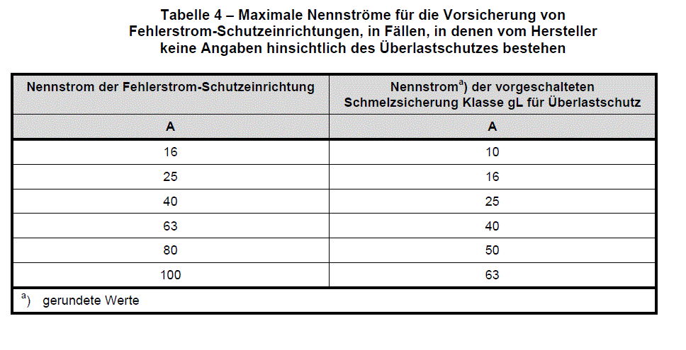

SB3 написал: ebf, ну а что вы тогда тут разводили))).
Мне вот просто интересно,какие автоматы вы поставите под УЗО40А :) Да и с ГОСТом вас познакомил,теперь вы знаете,что предохранитель держит 1,6 своего номинала,а это немаловажно

SB3 написал: ebf, вы видели ТЕ предохранители?) Как давно вы их ставили кому-то дома?
А какая взаимосвязь,между предохранителем,его тех.характеристикой ,пропускной способностью и установкой кому то в щиток? Вам просто хочется поговорить?
Предохранители вы можете и не ставить,но понимать,что предохранитель gG от 16А до 400А выдерживает ток 1,6In в течении часа, должен знать каждый и ставя АВ номиналом равный УЗО,не должен пережевать об 1,45In в течении часа,УЗО безусловно выдержит.

SB3 написал: не забывайте добавить, что при этом надо посмотреть рекомендации ( хотя бы) производителя).
Безусловно. Если нет рекомендации производителя,то тогда надо применять ,ну например, эту таблицу с предохранителями
или рассчитывать АВ по формуле I2 = 1,45 · IN(АВ). и чтобы IN(УЗО) > либо = I2(АВ)

ebf написал: Безусловно,если нет рекомендации производителя,то тогда надо применять,ну например эту таблицу с предохранителями
Почему надо применять именно австрийскую таблицу, да еще и безусловно? Австрия чем-то лучше?

Radio написал: Почему надо применять именно австрийскую таблицу, да еще и безусловно? Австрия чем-то лучше?
Я же написал,например,а не применять безусловно . Безусловно,относилось к
и только к этому :)
