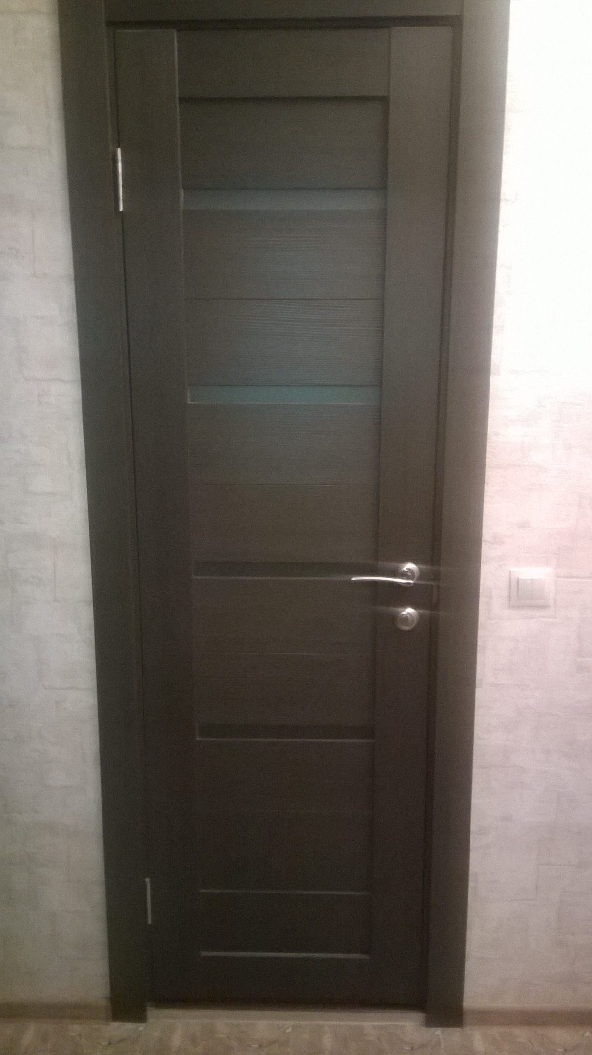

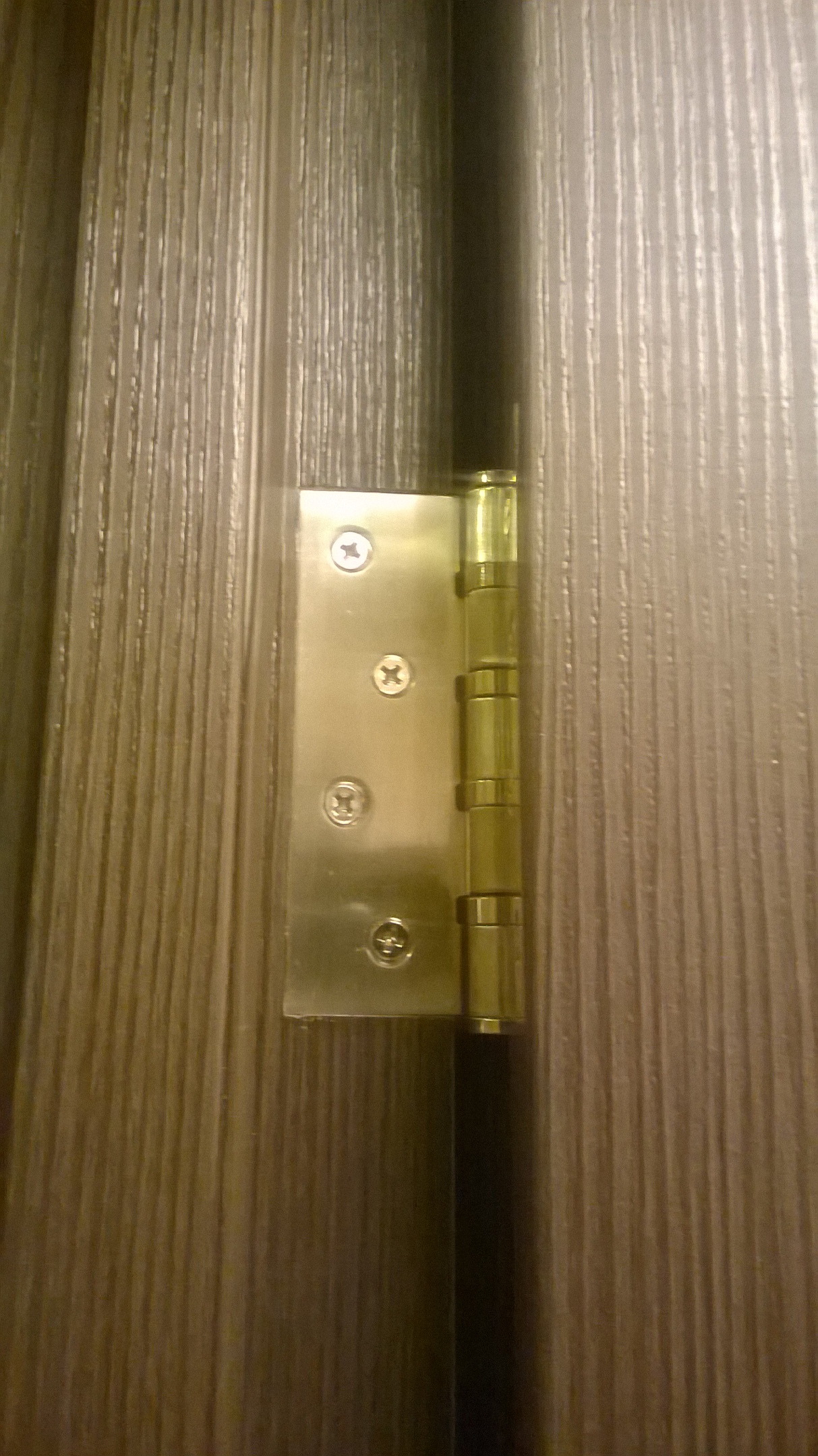

06.08.2018 в 21:50:20
Добрый вечер всем читающим!
Столкнулся с похожей проблемой и, дабы не плодить повторных тем, апну эту тему! Дверь в ванную комнату, при открытии и закрытии приходится, скажем так, прилагать некие усилия, чтобы справиться с давлением воздуха (странно звучит, понимаю, но по-другому описать не могу) и открыть/закрыть дверь (слышно как хлопает обратный клапан в вентиляции. Вентиляционное отверстие одно - идет в туалет, там по коробу с ответвлением на вытяжку. Под дверью расстояние до порога 10 мм, фото дверей, петли и замковой части прилагаю. При закрытой двери под порогом тяга есть, но в ванной некая духота все-таки присутствует. Может кто посоветует что-нибудь в свете вышеописанного сумбура.

07.08.2018 в 07:29:57
Alexvas написал: Дверь в ванную комнату, при открытии и закрытии приходится, скажем так, прилагать некие усилия
провел эксперимент на нескольких монтажах. "С усилием" и "звук вакуума" когда полотно со стороны петель плотно прилегает, или цепляет уплотнитель. Если по петлевой стороне дать зазор до уплотнителя 0,5-1мм -- такого нет.

07.08.2018 в 07:34:43
Alexvas, стоит проверить эффективность вентканала. при открытии/закрытии двери воздуху надо откудато прийти/уйти. при исправном вентканале обычно всё нормально с дверями - воздуху есть откуда кратковременно взяца или куда уйти. обратный клапан по идее должен мешать открыванию двери, а при закрытии двери всё норм. похожие проблемы ощутемей в маленьких санузлах.

09.08.2018 в 12:10:28
Alexvas написал: обратный клапан в вентиляции
Чаще всего ставят, когда в квартиру начинают проникать запахи из ниже расположенных квартир, а это уже признак того что выше он забит. Нет смысла лечить притвор двери не устранив засора вентканала.

09.08.2018 в 13:11:38
WEREG написал:
WEREG, Это признак того, что штатная шахта естественной вентиляции не рассчитана на супер вентиляторы и вытяжки по 600-900м3 в час, которые просто нарушают работу НИЧЕМ НЕ ЗАБИТОЙ вентшахты
