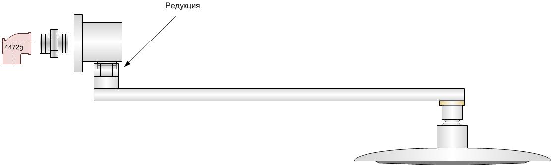

Gigabyte, Есть проще вариант Найти редукцию 1/2в - 3/4н с входом для поворотной части излива: http://www.mastercity.ru/forums/t258763-perehodnik-dlya-smesitelya-s-dushevogo-shlanga-na-gusak/?p=5789619#post5789619 Тогда можно искать среди большого выбора.

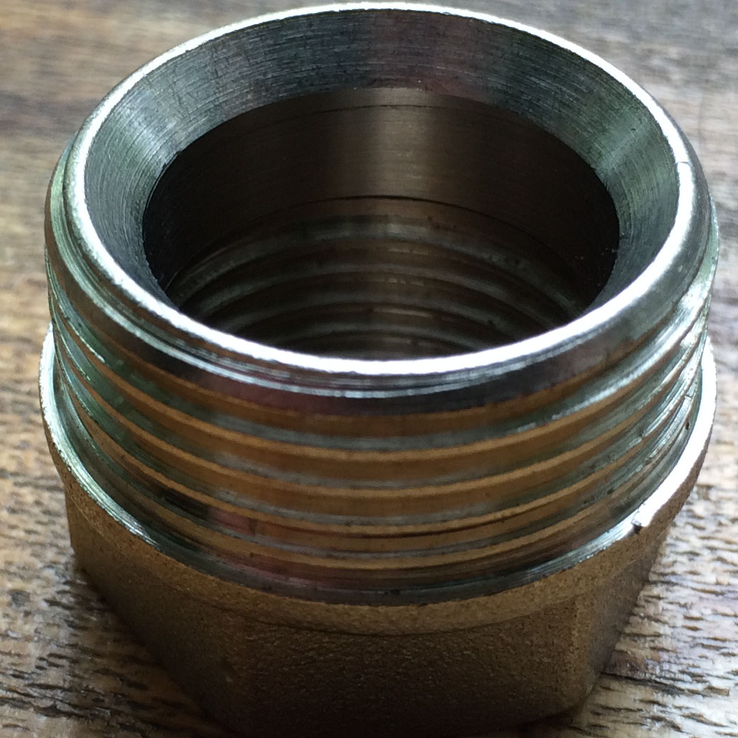

Микитович написал: Есть проще вариант Найти редукцию 1/2в - 3/4н с входом для поворотной части излива
Так там где есть излив, так там и так выходные 3/4 и переходник с 1/2 на 3/4 просто не подойдёт.

ser000 написал: переходник с 1/2 на 3/4 просто не подойдёт.
Непроверенное не предлагаю Себе выбирал вот для такой причуды - поворотный тропический душ
Собрал из лейки и уголка от Impresse и полуплоского излива длиной 380 мм (по осям), проверил, все сходится. Устанавливать буду позже.
