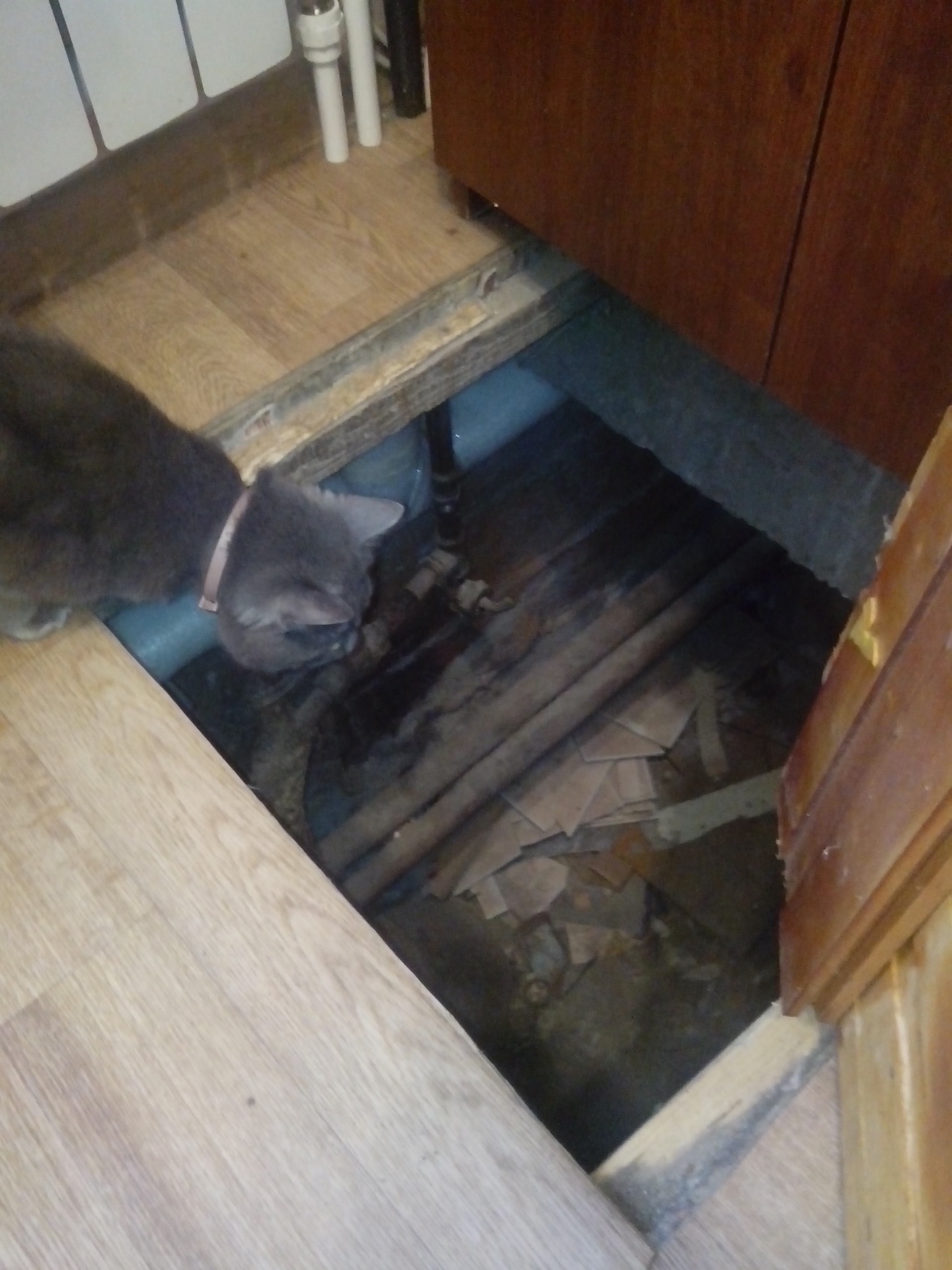

Это в кухне. такой же люк в спальне... Фундамент сделан таким образом, что подвал поделен на отсеки. В отсек можно попасть только через вот такие люки в квартирах. В отсеке под моей квартирой: отводы стояков подъезда от магистрали, ревизия канализации всего подъезда, отводки стояков от лежаков отопления.
поменяться квартирами я уже предлагал и не раз.... и когда водопровод рвало под квартирой, когда канализация текла, когда при пуске отопления воздух в подвале спускать дао было.... Ни разу ни кто не согласился
