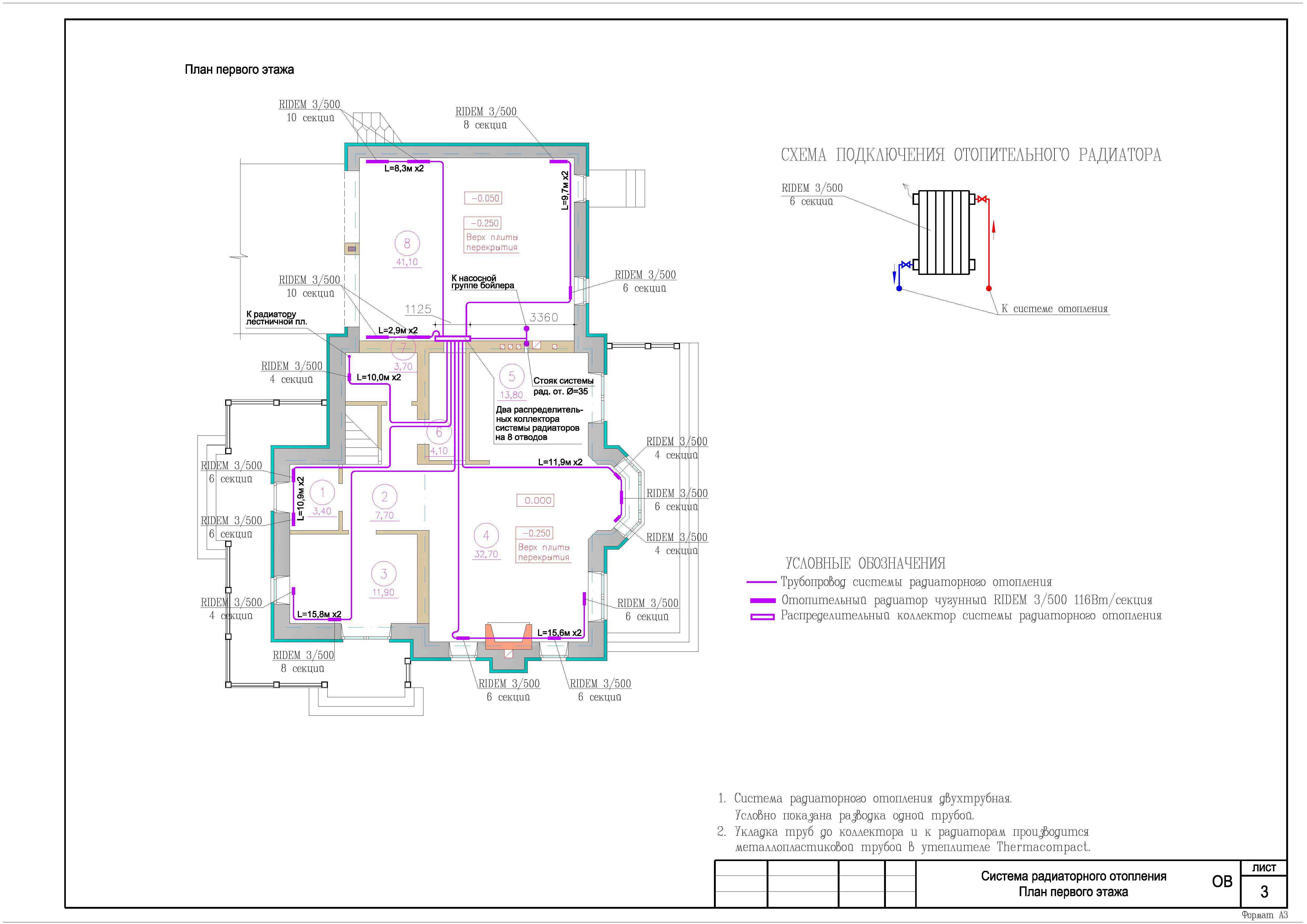

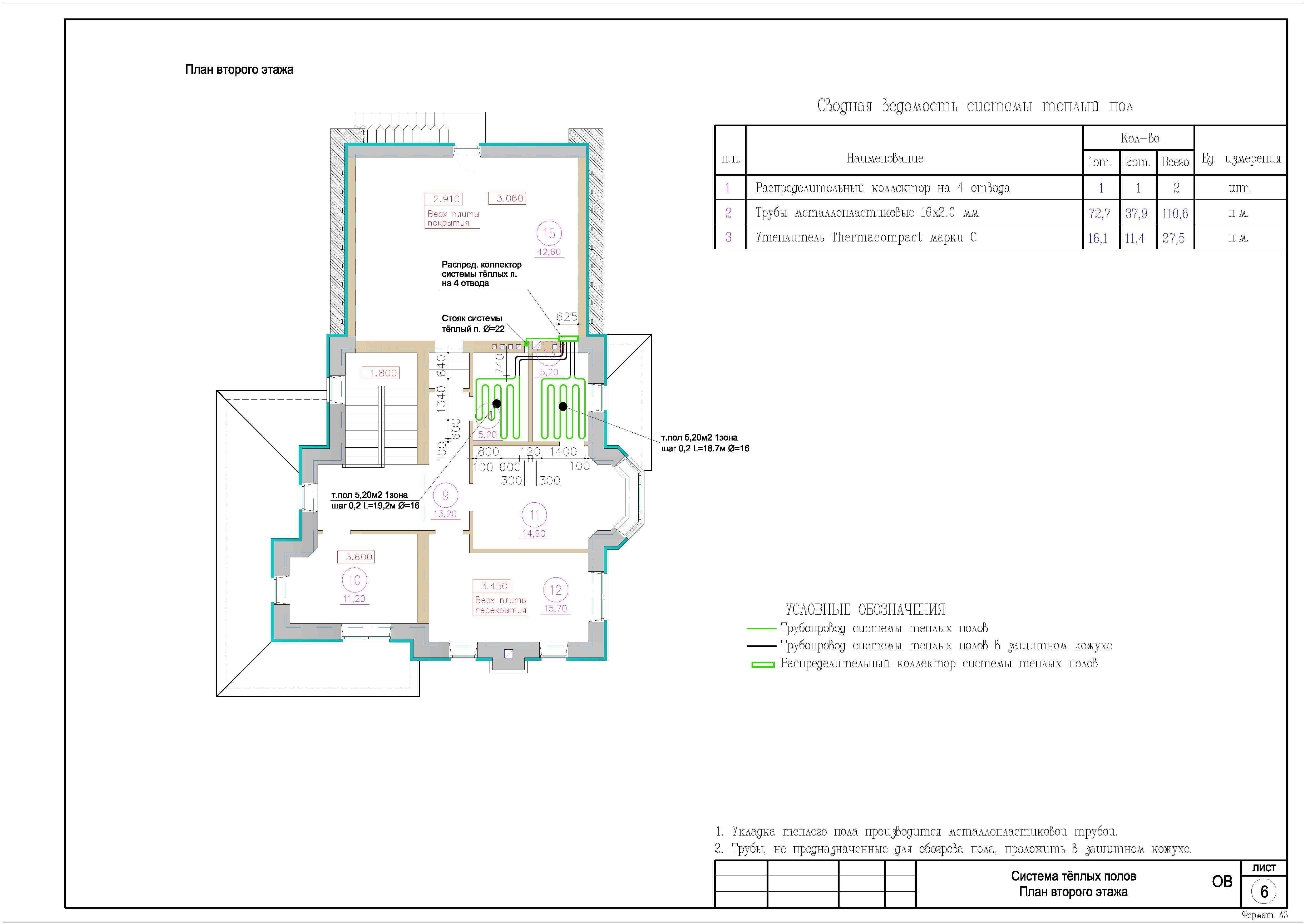

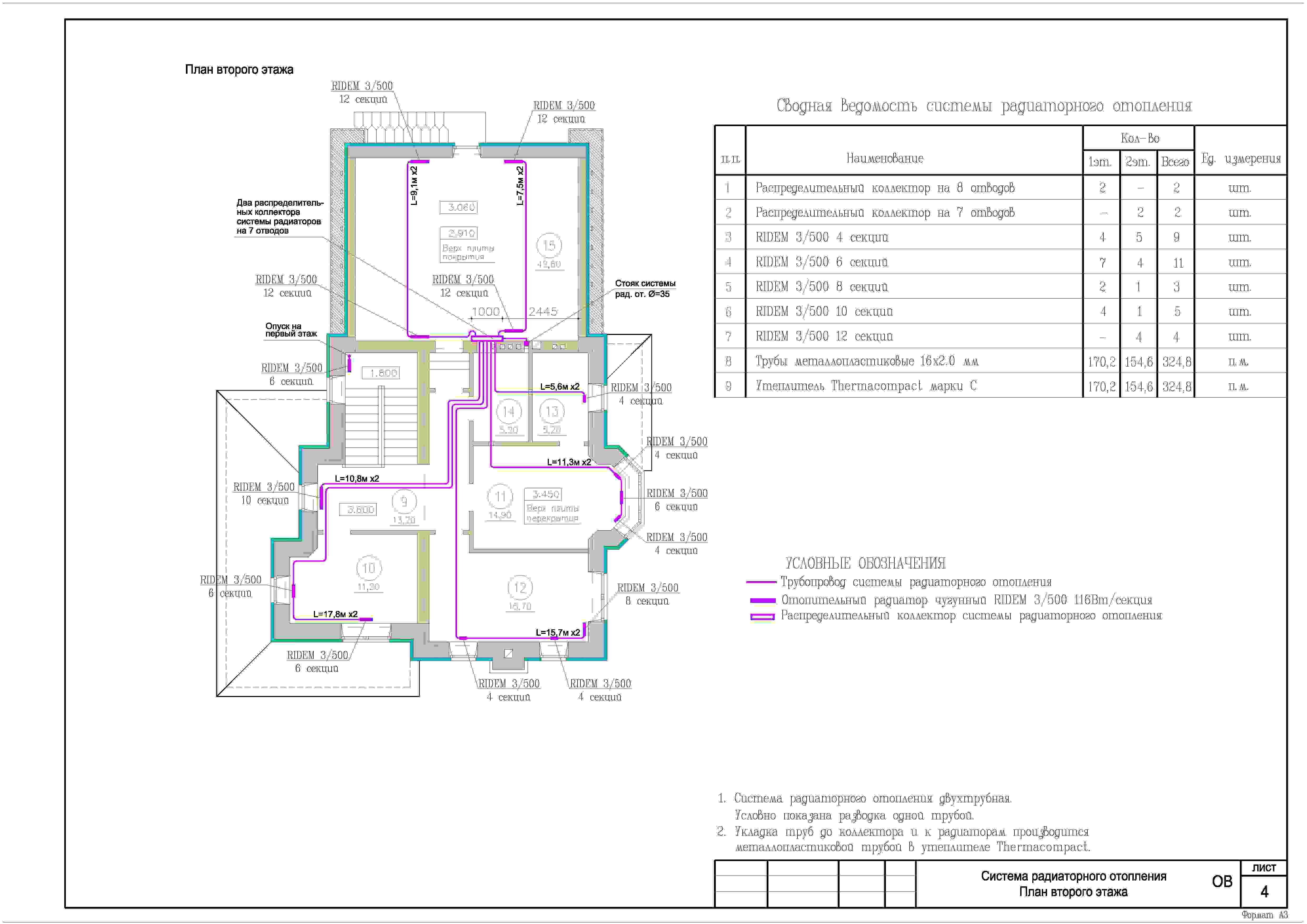

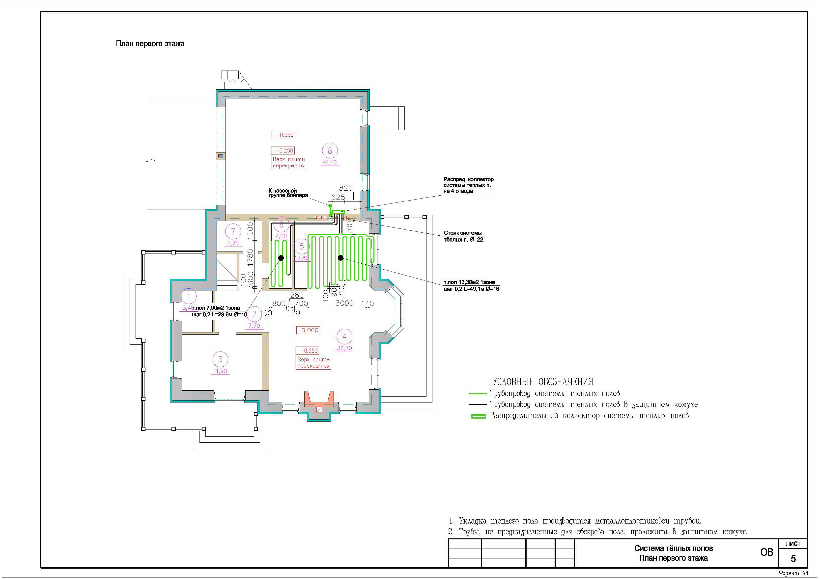

Люди добрые, можете указать на ошибки, если таковые имеются? Спасибо!

Чугунные радиаторы для частного дома,отсутствуют термоголовки,теплый пол змейкой а не улиткой....интересно что за труба 2мм. А так в приципе проектировщикам виднее....

Спасибо за отзывчивость! А что плохого в чугунных радиаторах? Термоголовки да зачем же ими чертежи захламлять - они на первом листе общих данных указаны. Чем "тёплый пол" змейкой хуже улитки? А где Вы двухмиллиметровую трубу увидели?
И да, если бы чертежи делал проектировщик, я бы на форуме ничего не писАла. )))

iv.iv написал: .интересно что за труба 2мм.
смотрите внимательно... там труба МП 16 диамтра. Ну например :PEX-AL-PEX 16х2,0 мм
Hacтенька написал: Чем змейка хуже улитки?
1 тепло-распределением. но это спорно. особенно на малых площадях и если подачу начинать от внешней стены. 2 повороты трубы на 180 труднее выполнить (больше вероятность появления залома) особенно на МП. 3 Гидро- сопротивление таких полов больше. из за тех же поворотов на 180. Hacтенька, кстати почему МП для полов а не PEX-EVOH? Ну и многое будет зависеть от того что за котёл и какая обвязка будет. Не совсем понятно как радиаторы на лучах будут подключены. Видимо как на тупиковой двухтрубке. Балансировочные краны надо обязательно не смотря на то что на коллекторах они наверняка будут.

На первом этаже ТП длиной 49,1м разделил бы на два контура одинаковой длины, соответственно и коллекторную группу заменил на 3 местную (подача + обратка всего 6). Интересно, чем лучевая разводка лучше той же двух трубки или даже однотрубки тем более в частном доме? И тоже интересно почему МП? Хотя на ТП воспринимаю его нормально.

Hacтенька, если все это грамотно реализовать - работать будет... я бы сделал побольше теплых полов - для лучшей сбалансированности СО, например, завести ТП под эркер на 1 эт., а из 3-х радиаторов - оставить один...

Резон написал: На первом этаже ТП длиной 49,1м разделил бы на два контура одинаковой длины
а смысл? для 16 трубы 100 м считается пределом ... у 80 м со всеми запасами. 50 м делить на 2 контура по 25? Что бы уровнять длины контуров? думаю настройку с расходомерами это не отменит. Можно бы вообще обойтись одним коллектором. Судя по плану они на одном уровне по вертикали стоят. Поднять трубы от первого этажа предусмотрев только воздухоотводчики на втором.

Мегавольт. написал: для 16 трубы 100 м считается пределом
сто дак сто... :) Меня вот заинтересовало помещенице под лестничным маршем первого этажа. Как там все организовано, сообщается ли с холодным помещением... и пр.... :o

Hacтенька написал: Чем чугунные батарее плОхи... для частного дома?
Тем что гораздо проще подобрать стальные панельные(имею в виду пропорционально по отношению к окну,но в тоже время соблюдая теплоотдачу....),да и красивее смотрится с нижним подключением со стены(фото)
Hacтенька написал: Где Вы двухмиллиметровую трубу увидели?
на чертежах....ИМХО хорошая труба это 2.2мм. ну и как уже выше сказали теплых полов маловато,хотя все зависит от планируемого финишного покрытия....-на практике- везде где плитка должен быть ТП.
