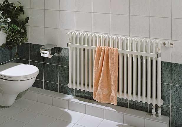

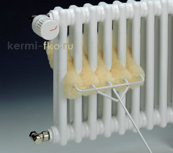

27.11.2016 в 20:57:23
Hacтенька написал: У меня в квартире испанский чугун DUBA стоит - нареканий за две пятилетки не было.
Никто не заставляет использовать древние чугунные радиаторы. Можно использовать трубные (фото ниже).
Или использовать современные чугунные радиаторы. Вот пример, реализованного моего проекта с современными чугунными радиаторами -
Внешний вид - супер. Энергоэффективность - супер. Расход топлива - минимум.
