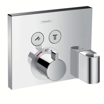

Подобрал себе 2 модели термосмесителей от HG. 1) HG ShowerSelect 15763000 2) HG Ecostat E 15708000
1-ый больше нравится по дизайну, можно одновременно пользоваться двумя потребителями, но нет возможности регулировать поток. У 2-ого вроде как можно (есть аквадиммер) но дизайн похуже и похоже что одновременно нельзя два потребителя пользовать.
Вот это:
регулировка напора воды в данном термостате не предусмотрена, напор воды предустановлен на заводе изготовителя
означает что напор всегда будет максимальным?

vit34, взял такой:
К нему нужно брать лейку для душа с регулировкой расхода.
Пока не установлен. Как вариант, можно вентили поставить на холодную и горячую воду для уменьшения потока.
Сам думаю, как это хозяйство будет работать с проточным нагревателем на 11 кВт.

GAMOTO написал: Как вариант, можно вентили поставить на холодную и горячую воду для уменьшения потока.
Там термостат, на ГВС и ХВС не нужно вентилей, вентиль после термостата на выходе, по одному на каждый выход или только туда где требуется регулировка. Но смущает, что написано, там предустановленный на заводе поток, не берусь утверждать, но это похоже, что там помимо термостата ещё и регулятор давления на выходе может быть. А так коль устройство уже на руках, то подключайте и пробуйте, что нужно, а чего нет...
GAMOTO написал: Сам думаю, как это хозяйство будет работать с проточным нагревателем на 11 кВт.
Ну так коль взяли, то попробуйте и узнаете.
