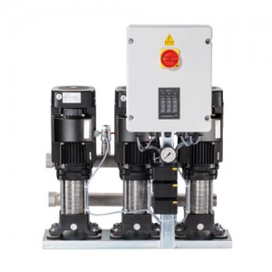

Есть насосная станция Grundfos Hydro Multi-S 3 CMV 5-6:
К ней по паспорту рекомендуемая емкость гидроаккумулятора состоявляет 50 литров. Скажите если поставить на 100 литров, то это будет лучше/хуже или вообще никак? Надо ли будет перестраивать реле давления?

wix, будет нечто среднее между "лучше" и "вообще никак"... Реле давления перенастраивать не нужно, нужно правильно накачать давление в новый бак (на 0,1 бара ниже давления включения насоса)

wix, Вчера вечером полностью не въехал...Установка у Вас серьезная и бак к ней лучше не менять, оставить фирменный, сейчас трудно найти хороший, почти все, что на рынке - российского производства.

В0д0пр0в0дчик, Тут понимаете, я тоже не дописал, дело в том что бака сейчас нет совсем )) То что я видел в наличие фирмы Джилекс.

wix написал: дело в том что бака сейчас нет совсем ))
раз совсем нет - надо поставить, конечно. Объем не очень принципиален, бак на данной установке служит только для компенсации гидроударов. Если соотносить с производительностью - любой бак будет маленьким (или надо ставить литров так на 1000, что малореально...)
