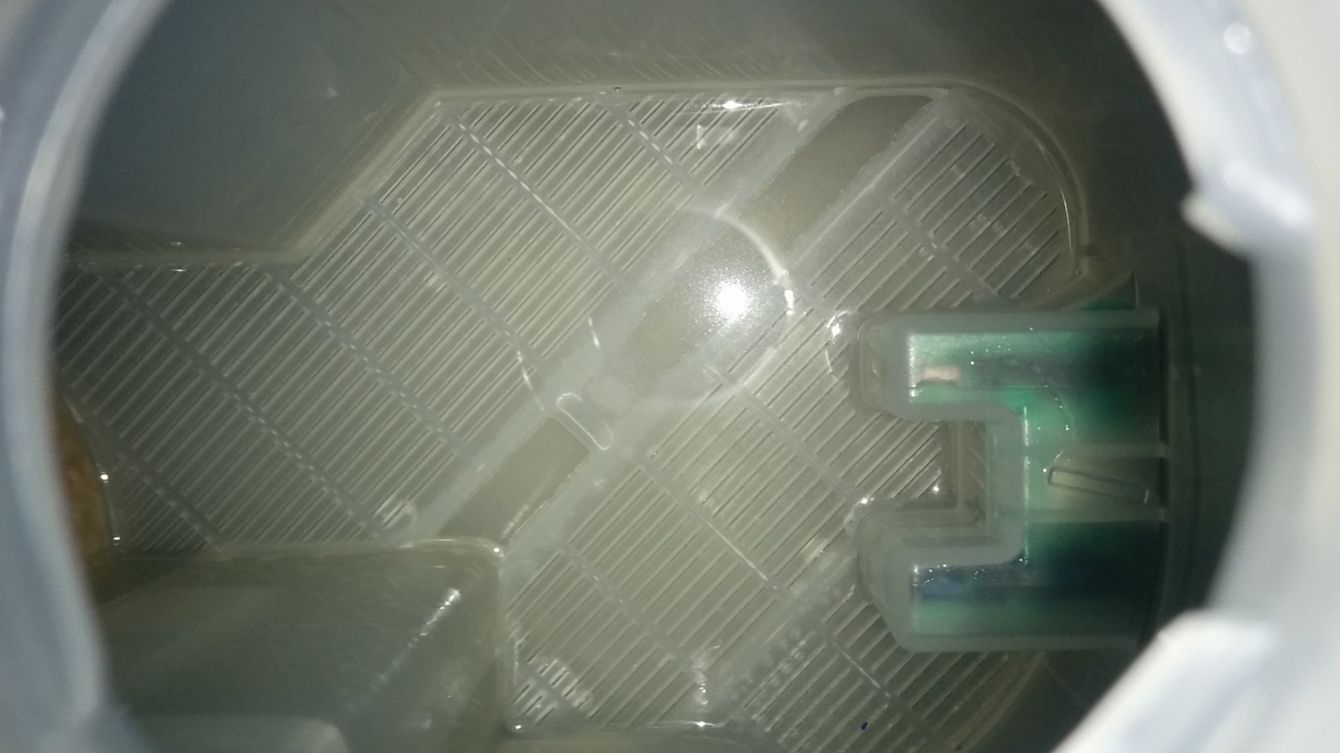

Собственно вопрос в заголовке... :( 7 месяцев назад поставил ПММ Bosch, засыпал 1.5кг соли до горловины и раз в 2-3 месяца чистил фильтр и открывал отсек для загрузки соли. Последний раз делал это месяца 2-3 назад и соль присутствовала.

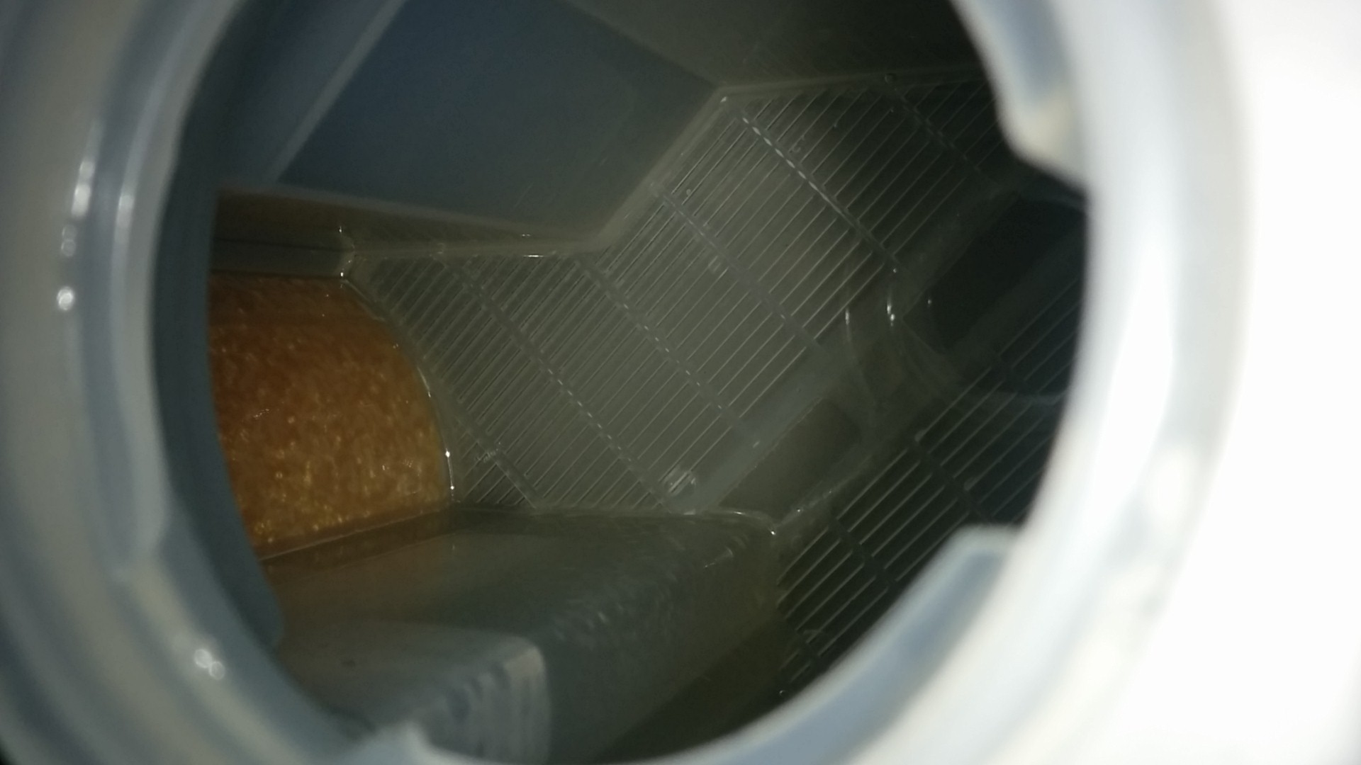

Вчера в очередной раз занялся чистой, открываю отсек для соли, а её там нет. Вообще. Вытянул всю воду из отсека, а там такая картина:
Может быть там где-то еще соль остается и поэтому датчик отсутствия соли еще не успел сработать? И нормальный ли цвет вот этой вот коричневой массы в глубине? Вообще, перед ПММ стоит магистральный фильтр.
Боюсь, в общем, парни... Развейте, пожалуйста, сомнения... Не повлияет ли это на ТЭН, на ионообменную смолу, или как её там?

Индикатор соли работает от проводимости солевого раствора, поэтому, если кристаллов соли уже нет, но раствор все равно достаточно насыщенный, то индикатор не загорится. Стоило просто подождать. Теперь, когда убран раствор (что сделано зря, жидкость там должна быть), стоит залить туда простой воды - должен будет загорется индикатор. Если не загорится, тогда ой, хотя вполне можно жить и без него, просто досыпая соль раз в пару месяцев.

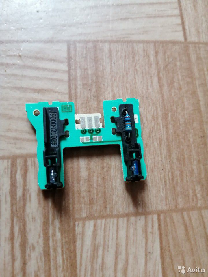

WarIock53, Вы не правы! Там установлен оптический ИК датчик, который по мутности определяет наличие соли(датчик сухой, не контактирует с раствором). Автор, решил проблему? У меня машинка Siemens, год эксплуатации, тоже емкость пустая, но индикатор не загорается. Пальцем пробовал воду на вкус, еще соленая, может еще нужно промыться, что бы все-таки загорелся... Вы решили свою проблему? Если да, то, как?

ser000, Да, у меня сомнения именно в работе оптопары! В моей ПММ сейчас точно так же, как на фото топикстартера, абсолютно нет остатков нерастворенной соли, есть только вода(раствор). Возможно, раствор еще насыщен каким-то кол-вом соли, и этого достаточно, но, есть сомнения. Все-таки, как мне кажется, датчик должен следить по уровню именно нерастворенной соли, и, как только уровень падает до дна, датчик и должен начинать сигнализировать. Вот именно такие нюансы и не описаны в инструкции, там есть только не горит=достаточно, загорелся=добавьте. Я вчера слил(откачал) раствор с бачка, снова долил, еще раз откачал, и снова налил полный водой, ничего не изменилось, индикатор молчит... Кстати, заметил такой нюанс, что, когда светишь фонариком на датчик, индикатор загорается, но, это наблюдение отмечают и другие пользователи, то есть, принимающий фотоэлемент рабочий, а вот, работает ли излучающий-вопрос. И еще я заметил, при подсветке фонариком, в воде заметны многочисленные пузырики воздуха(газа), что навевает на мысль, что все-таки, еще идет некая регенерация(или реакция соли с водой), при этом выделяются пузырьки, и, именно они являются помехой для прохождения излучения в оптопаре. В общем. пока больше вопросов, чем ответов.
