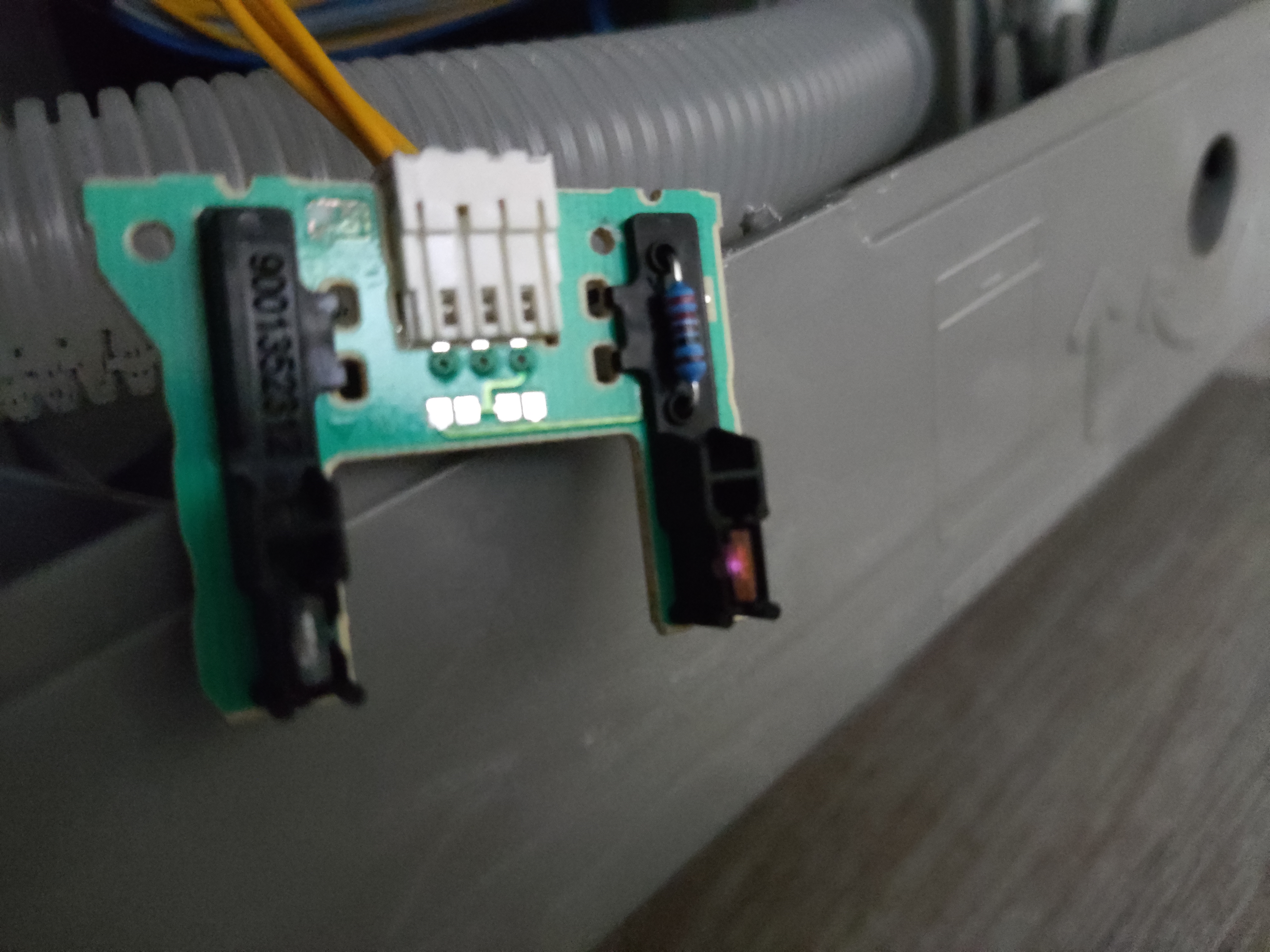

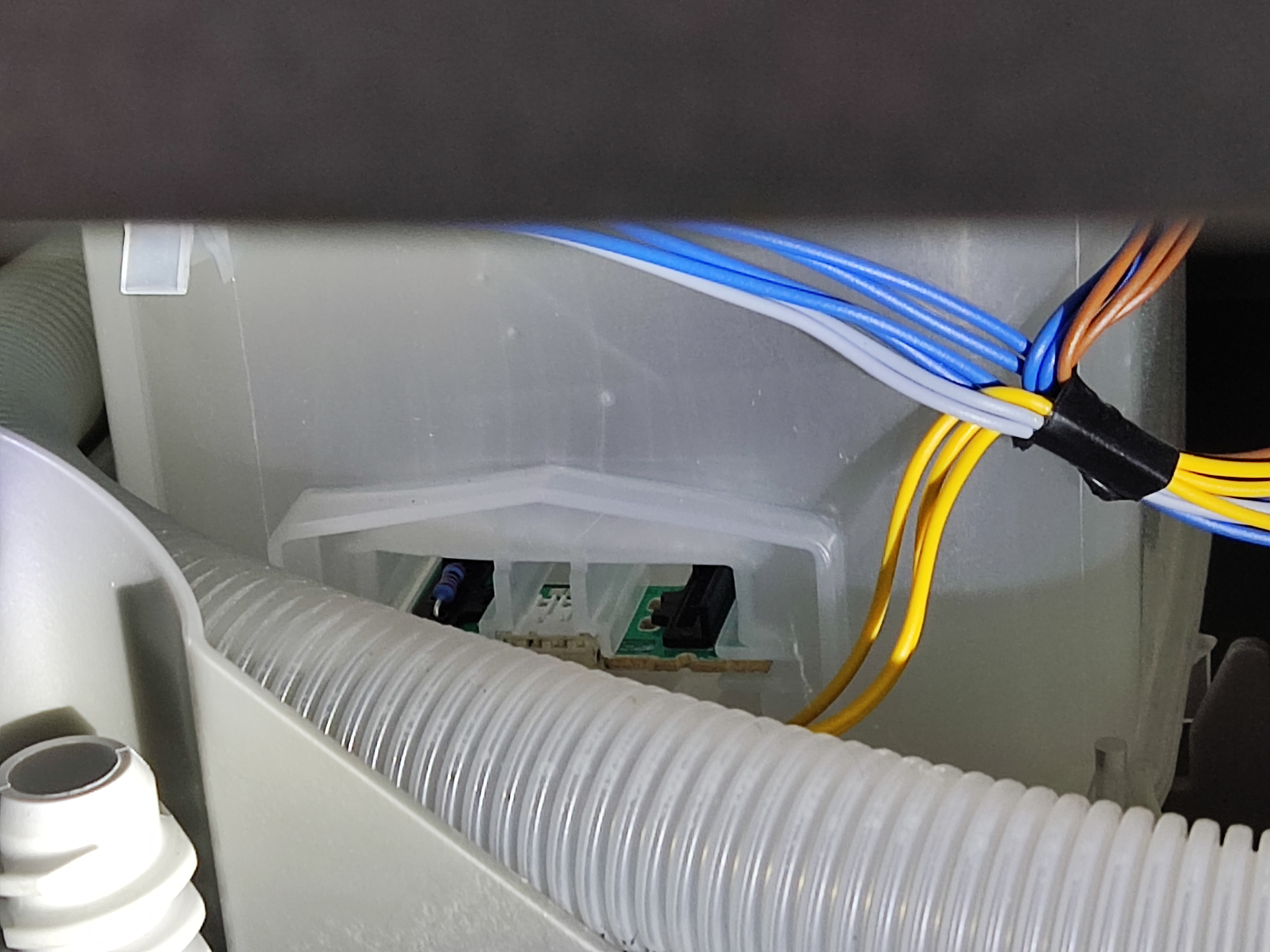

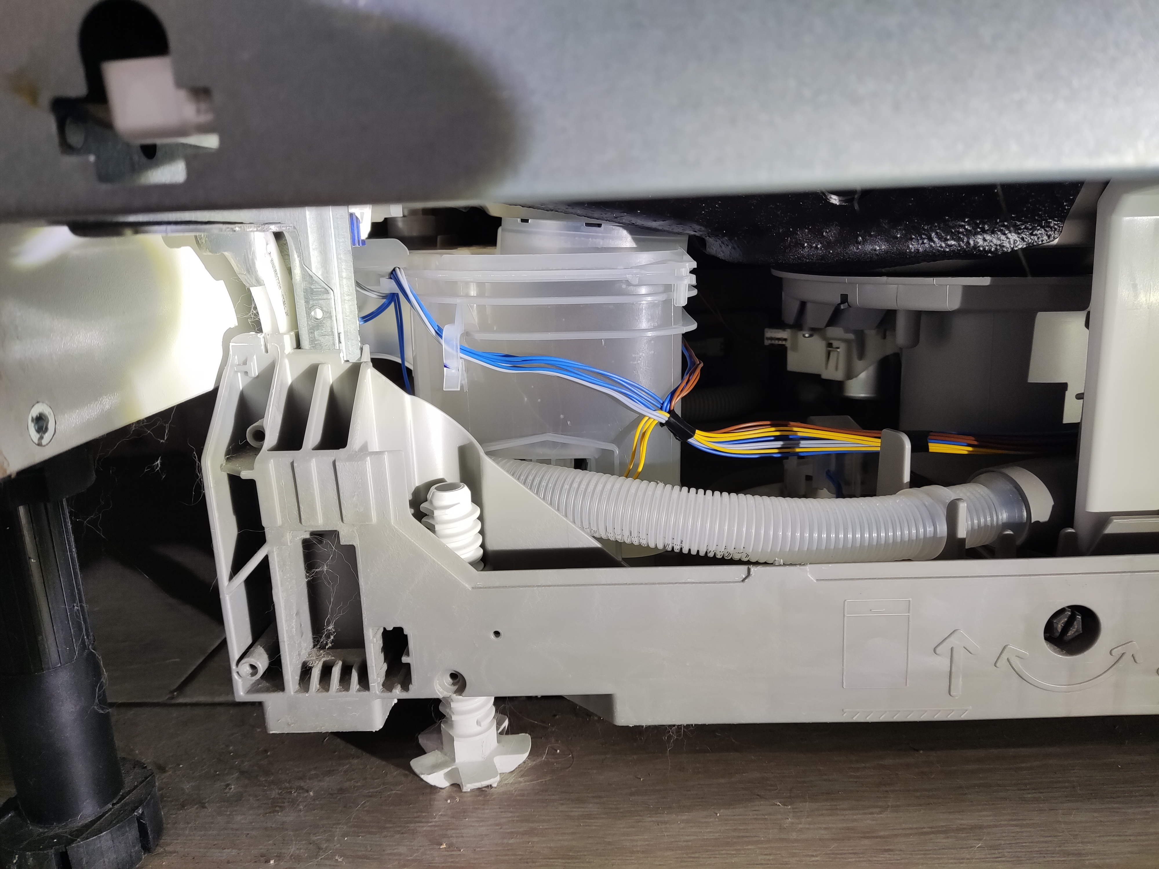

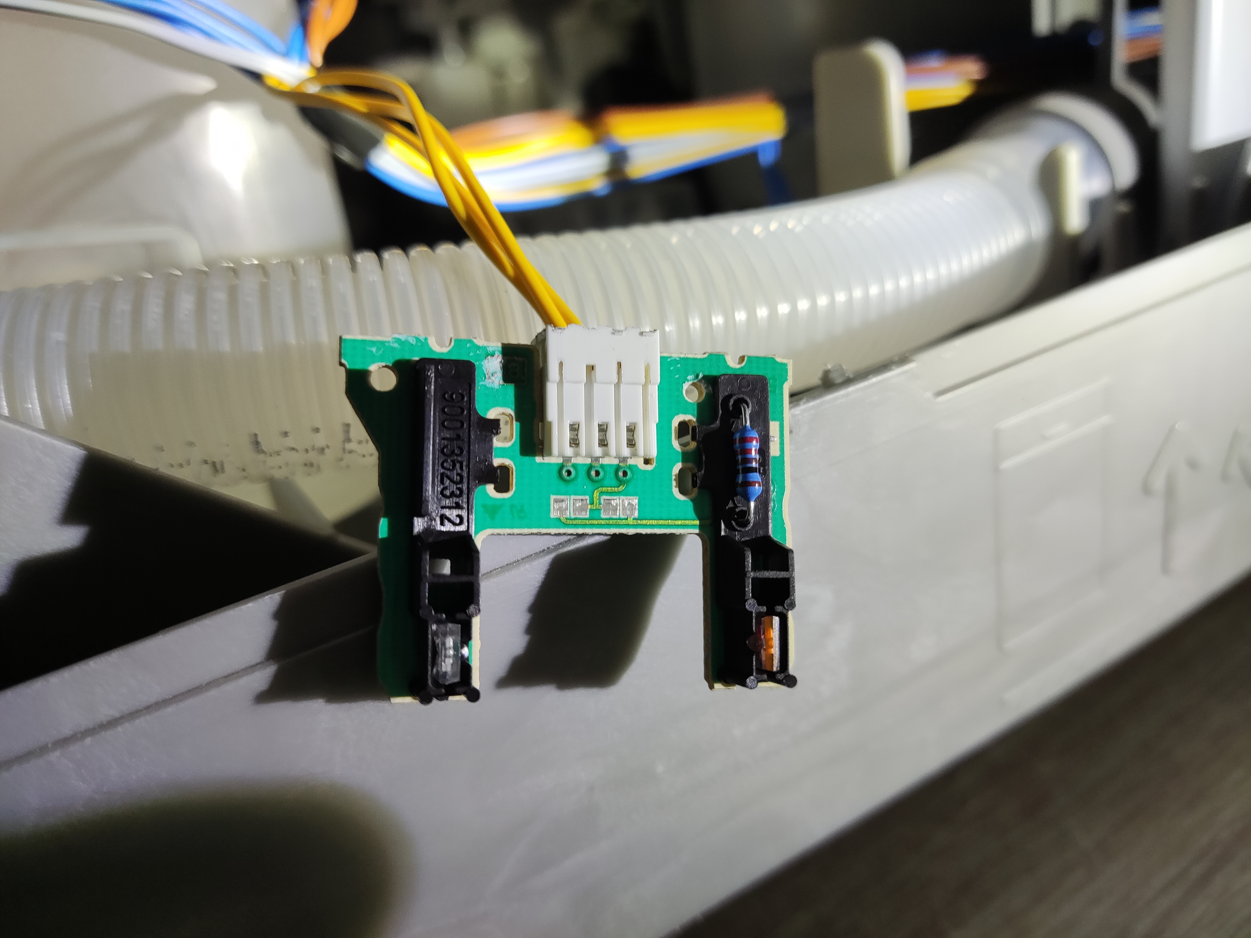

ser000, К сожалению, или к радости, но, я люблю, что бы у меня по технике все было идеально, все работало. Но, продолжу, хоть и возможно услышу критику... Но, может кому-то буду полезен. В общем, залез я сегодня под машинку, благо в моей модели достаточно было снять фасад на дверце ПММ, снять плинтус гарнитура(он на клипсах), и снять жестяную пластину-крышку, которая как раз находится за плинтусом(на двух винтах). Бачок и датчик находятся очень удобно, видны желтые провода, ведущие к датчику. Отогнув шланг, пинцетом вытянул датчик, почистил контакты изопропиловым спиртом, чуть подогнул, воткнул назад, и...ничего))) Не начал показывать). Зато, если достать датчик , подсоединить клемму, и, если в помещении светло, загорается нужный индикатор)) То же самое, если датчик поставить на место, и посветить на бачок снаружи фонариком, тоже, загорается индикатор. Аккуратно на датчике почистил микролинзы передающего и принимающего фотоэлементов, тоже, не помогло. Ну и в завершение, приглушил свет, присоединил датчик к клемме, включил питание и снял на фото. Видно, что розовым слегка светится излучающий светодиод, но вот вопрос, так ли он должен светиться? Есть ощущение, что или его излучение становится слабее со временем(деградирует/выгорает), или же, слетают какие-то калибровки, но вот если эти калибровки и бывают, как их меняют? В общем, пока все собрал обратно, буду думать по покупке датчика, так как, гарантия уже закончилась(странно, но на Siemens, премиум типа, 1 год гарантии)... Ну и напоследок, замерил сопротивление ограничивающего резистора, по маркировке читается как 220 ом, намерил 220,8 ом.

ruslan61rus, возможно, что светодиод уже устал. У нас на одном приборе красный светодиод освещает предмет и геометрию мерит. Через несколько лет стал барахлить. Внешне также светил вроде. Поменяли лампочку и заработал как раньше.

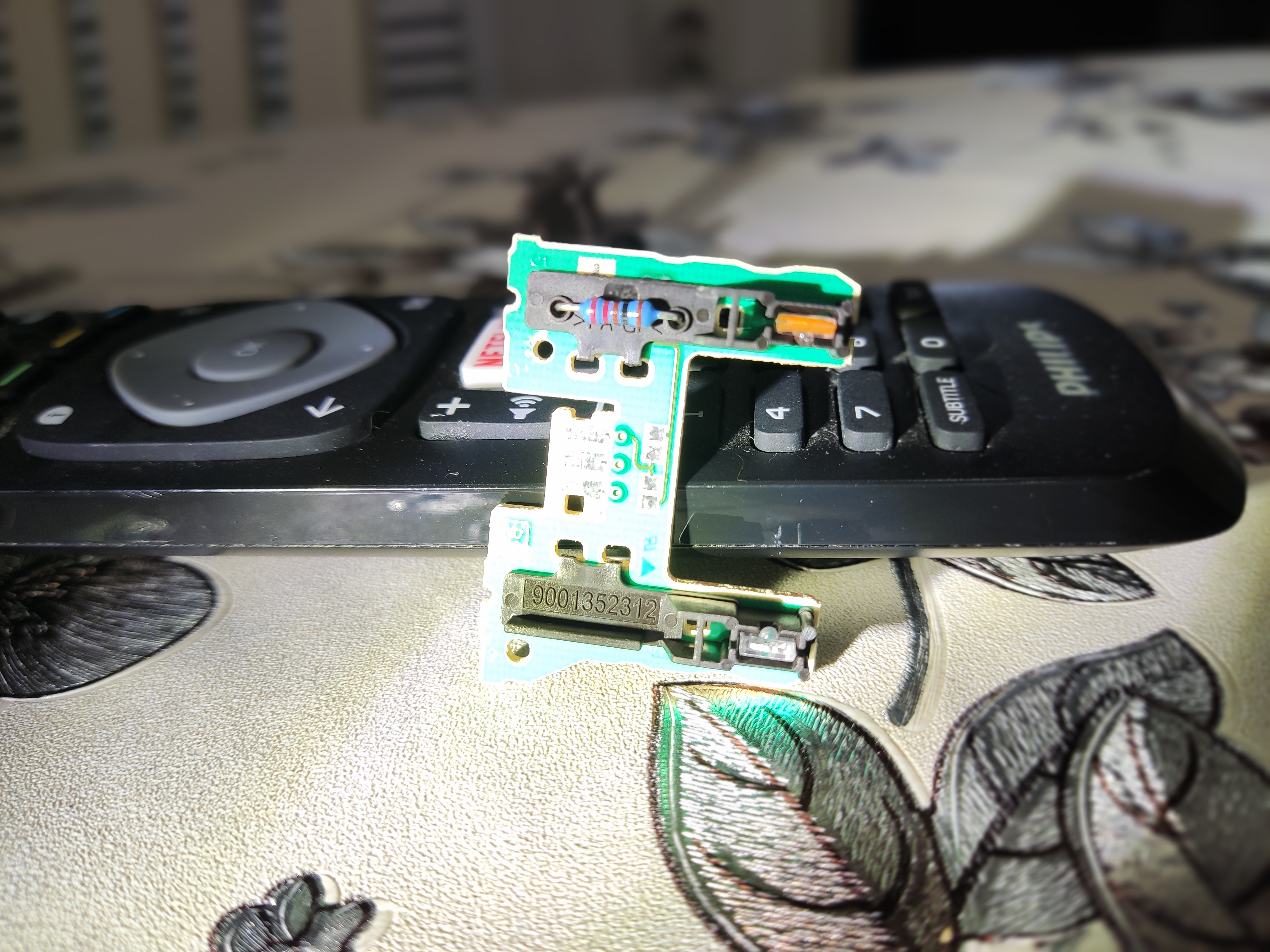

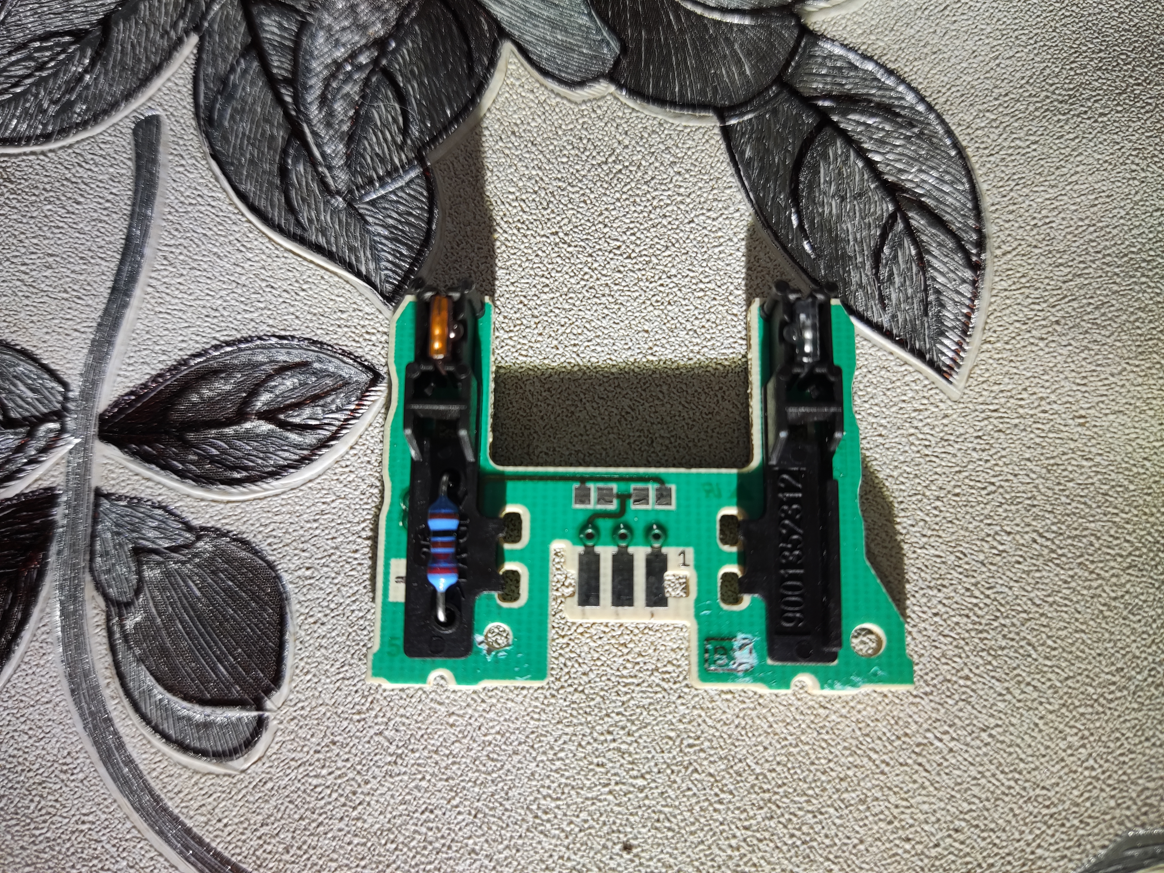

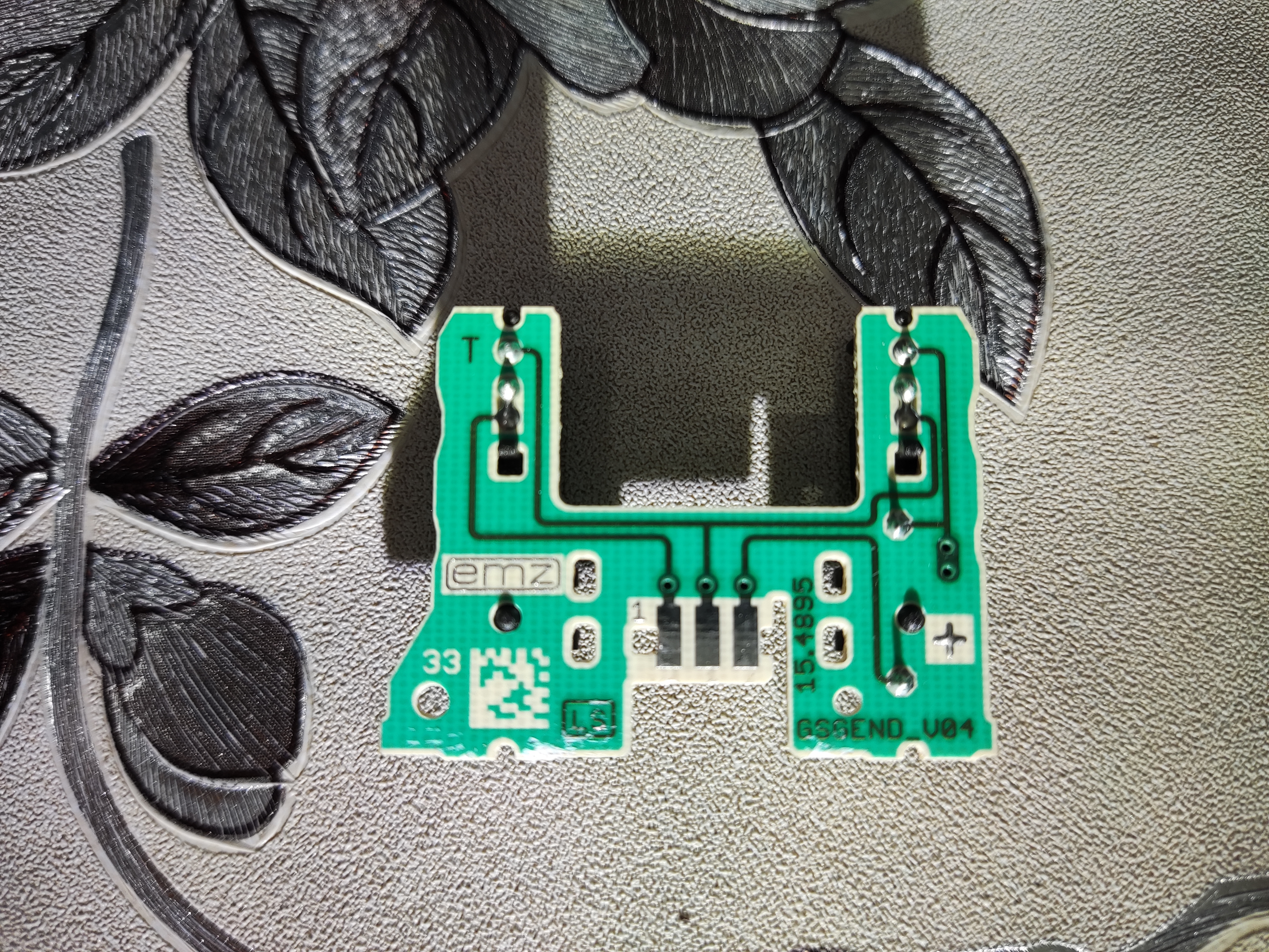

VadimKG, Да, была бы схемка данного датчика, может, и перепаял бы, а так, пока заказал с разбора с гарантией, поменяю, а на снятом уже может выпаяю, и гляну, может маркировка есть, заодно и поделюсь с другими, ведь, как я понял, не только у меня отказал датчик, пример у автора темы.
