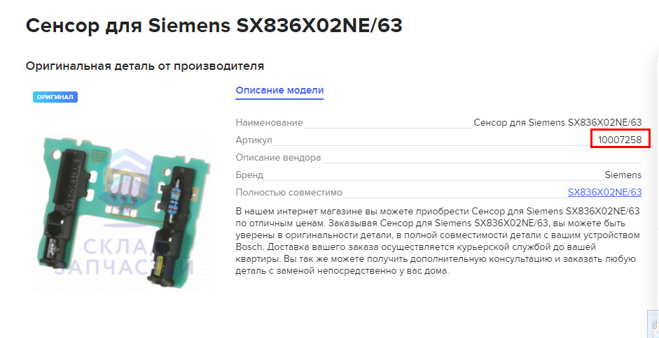

ruslan61rus написал: излучающий светодиод светится, но очень тускло. Учитывая, что ему нужно просветить 2 стенки полиэтилена(и это не стекло, у ПЭ поглощение куда выше) + воду(которая тоже поглощает излучение), поэтому, и появились сомнения, что излучение должно быть столь слабое.
ДЛя оценки уровня свечения светодиода нужен не "глаз фотокамеры", и даже не человеческий глаз. А логический или аналоговый уровень напряжения на светодиоде. Величиной этого уровня можно было-бы проверить - срабатывает-ли оптопара вообще. Однако, без документации (хотя-бы электрической схемы) мы не знаем - какой уровень там должен без соли и с солью. Возможно там вообще - трёхуровневая логика. В этой ситуации возвращаемся ровно к тому, о чём я и говорил выше. А сервисники не склонны делиться никакой документацией. Это - их хлеб с маслицем и икоркой, судя по их запросам.

zvezdopad написал: ДЛя оценки уровня свечения светодиода нужен не "глаз фотокамеры", и даже не человеческий глаз. А логический или аналоговый уровень напряжения на светодиоде. Величиной этого уровня можно было-бы проверить - срабатывает-ли оптопара вообще. Однако, без документации (хотя-бы электрической схемы) мы не знаем - какой уровень там должен без соли и с солью. Возможно там вообще - трёхуровневая логика.
Возможно, поэтому, я готов на небольшие траты, и готов(пусть, в качестве эксперимента), купить датчик, заменить, и посмотреть результат. Не исключаю, что могу потерпеть фиаско в этом эксперименте. Дальше, демонтировать машинку, везти в сервис, я не готов. И, как я понял, на форумах никто не в курсе о причине данной проблемы...

Что значит не посуде а воде? Вы своей ПММ моете воду? Или, таки, посуду? Так, кому-чему нужна соль? Вам (вашей посуде) или вашей воде? А насчёт оседания извести возьмусь утверждать, что при средней жёсткости вашей воды, ждать от этого выхода из строя ТЭНа вам придётся довольно долго. А учитывая, что ТЭН в Бошах - проточный (плёночный), так и вовсе...рискуете не дождаться его повреждения накипью. Я вот, за 11 лет пока не ждался, жду. Несмотря на то, что этот проточник один раз уже сгорал - одна из нагревательных дорожек-плёнки прогрела. Соединил припаяв кусок медного провода 1,5 кв.мм длиной 1 см. Работает уже...и не вспомню сколько.
ruslan61rus написал: я готов на небольшие траты, и готов(пусть, в качестве эксперимента), купить датчик,
Ваше право, ваши деньги, ваша ПММ. "Хозяин барин, хочет живёт, хочет - удавится." © Где взять перечень деталей с наименованием нужной вам - помочь не могу. Хочу лишь заметить, что везти ПММ в сервис для замены этой деталюхи? А для поиска заводского номера везти её в сервис - не надо? Впрочем, если за счёт сервиса..? Собственно, даже причину отсутствия индикации о соли довольно легко узнать на месте. Запустив тест на самой ПММ и увидев результаты на дисплее.

zvezdopad написал: Хочу лишь заметить, что везти ПММ в сервис для замены этой деталюхи? А для поиска заводского номера везти её в сервис - не надо?
Зачем, если номер есть, и поменять легко?

ruslan61rus написал: Зачем, если номер есть, и поменять легко?
Если легко, то попробуйте. Я вспоминаю, с каким трудом находил наименования запчастей для своей ПММ. Создалось даже впечатление, что подобная документация - сродни тщательно охраняемой государственной тайне.

В общем, датчик прислали, заменил, но, в момент замены бак уже был заполнен солью под завязку, жду, когда соль уйдет теперь. Тему не забросил, как будет результат(положительный или отрицательный) - отпишусь.

ruslan61rus написал: как будет результат(положительный или отрицательный) - отпишусь.
Вероятно можно было бы проверить сразу, но не устанавливая на штатное место, а просто прикрыв не прозрачной коробочкой включить машинку.
