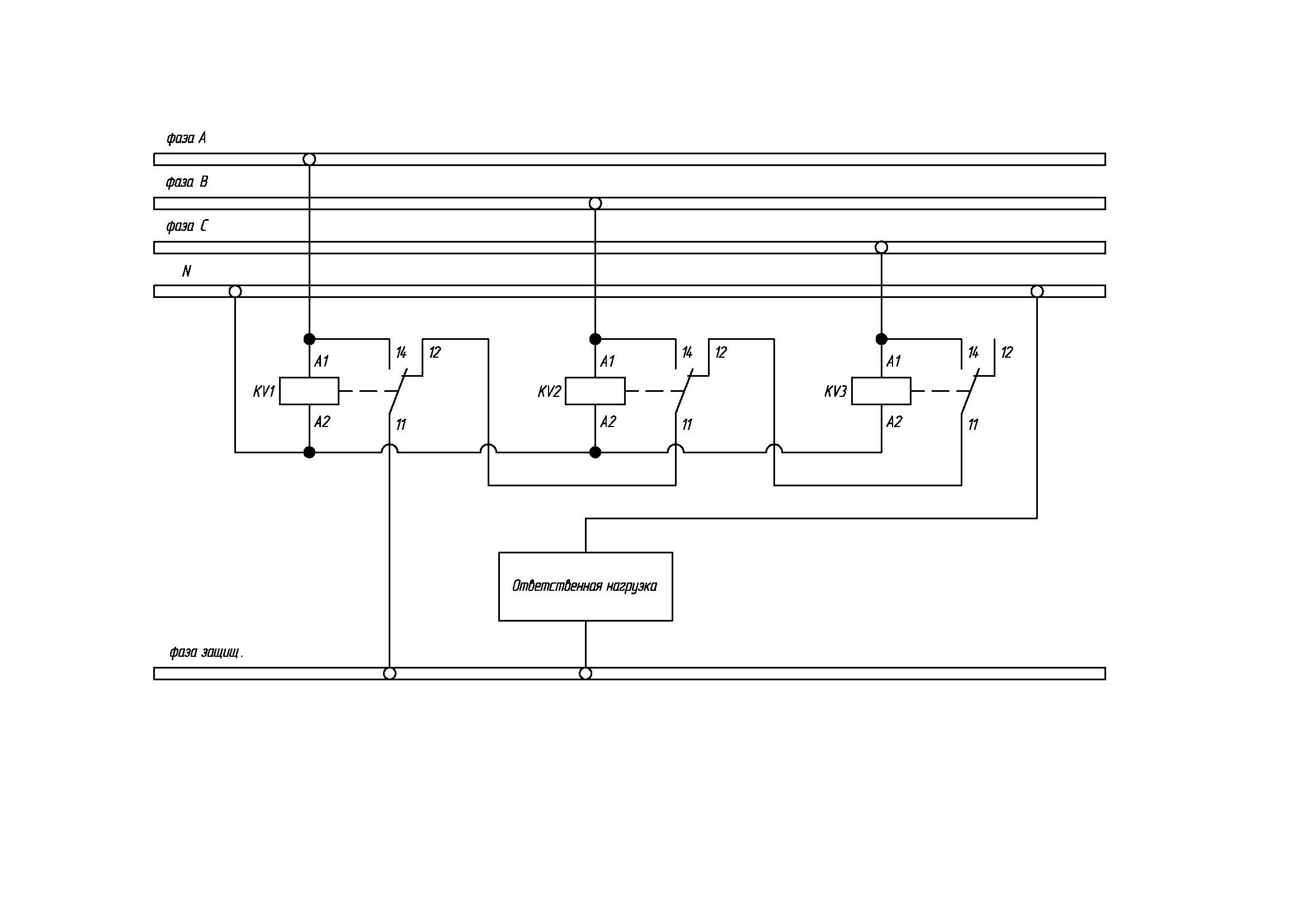

aleksandr29, а Вы можете гарантировать что контакты не залипнут?

megrad написал: aleksandr29, а Вы можете гарантировать что контакты не залипнут?
megrad, Я так понимаю, что перекидной контакт не может быть и там и тут.

02.12.2016 в 16:12:32
megrad, это никто не может гарантировать. Однако в данном случае междуфазного кз не получится. А чтоб резко снизить вероятность залипания контактов, необходимо не допускать превышение тока, протекающего через эти контакты, желателен запас

megrad написал: Danmos, поставьте ПЭФ 319, ну его колхоз.
megrad, Занятный девайс. Правда, мне под него придется отдельный шкафчик ставить. Зато контакторов не нужно. Спасибо. Я думаю, что на важные слаботочные нагрузки я оставлю РВФ-02, тем более они уже закуплены, а на ответственные мощные - куплю ПЭФ-319.

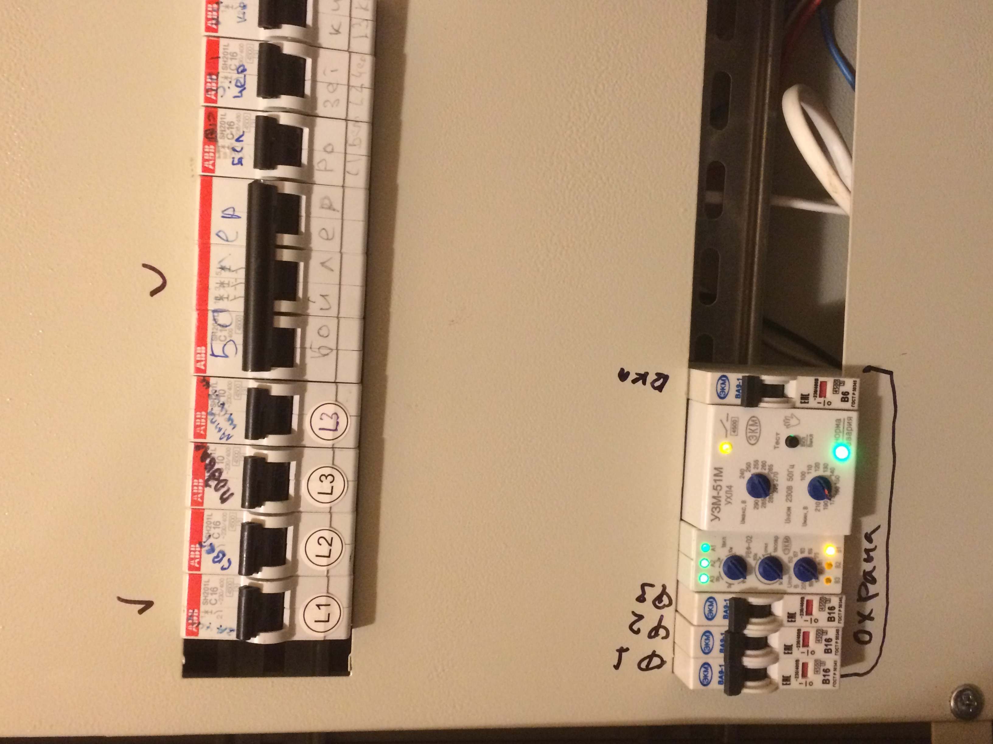

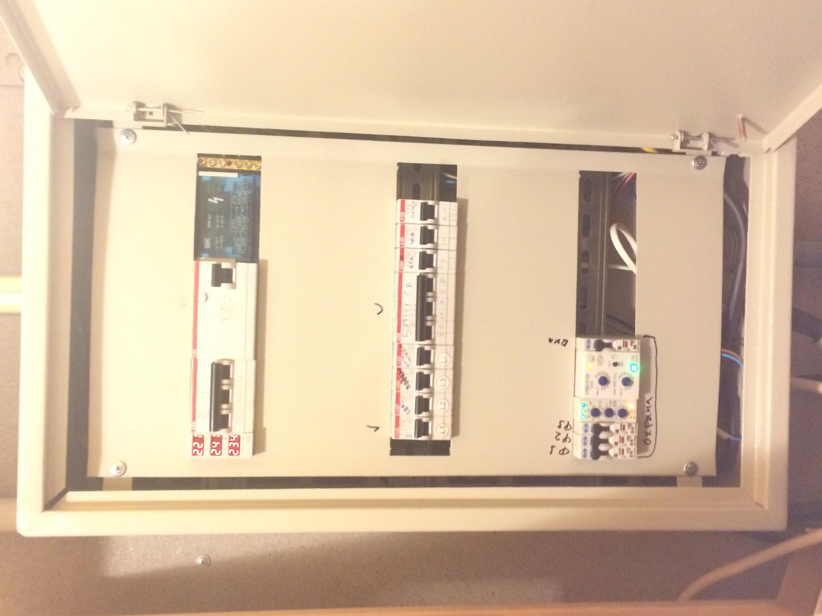

  • А надо? Поставлю сбоку еще один шкаф, если подберу по размерам, в него ПЭФ-319 на мощные важные нагрузки.
Мой щиток:

Danmos, свои грабли роднее?
dokar
dokar
Мадонатор
Регистрация: 22.12.2010
Сообщений: 22189
05.12.2016 в 10:39:14
megrad, В узких корпусах ?
Да, ни фига.

Danmos
Danmos
Сообщений: 1044
05.12.2016 в 12:28:37
megrad написал: Danmos, свои грабли роднее?
megrad, Я не понял в написанном суть претензии к РВФ-02. К Меандру - понятно. К реле - нет.
