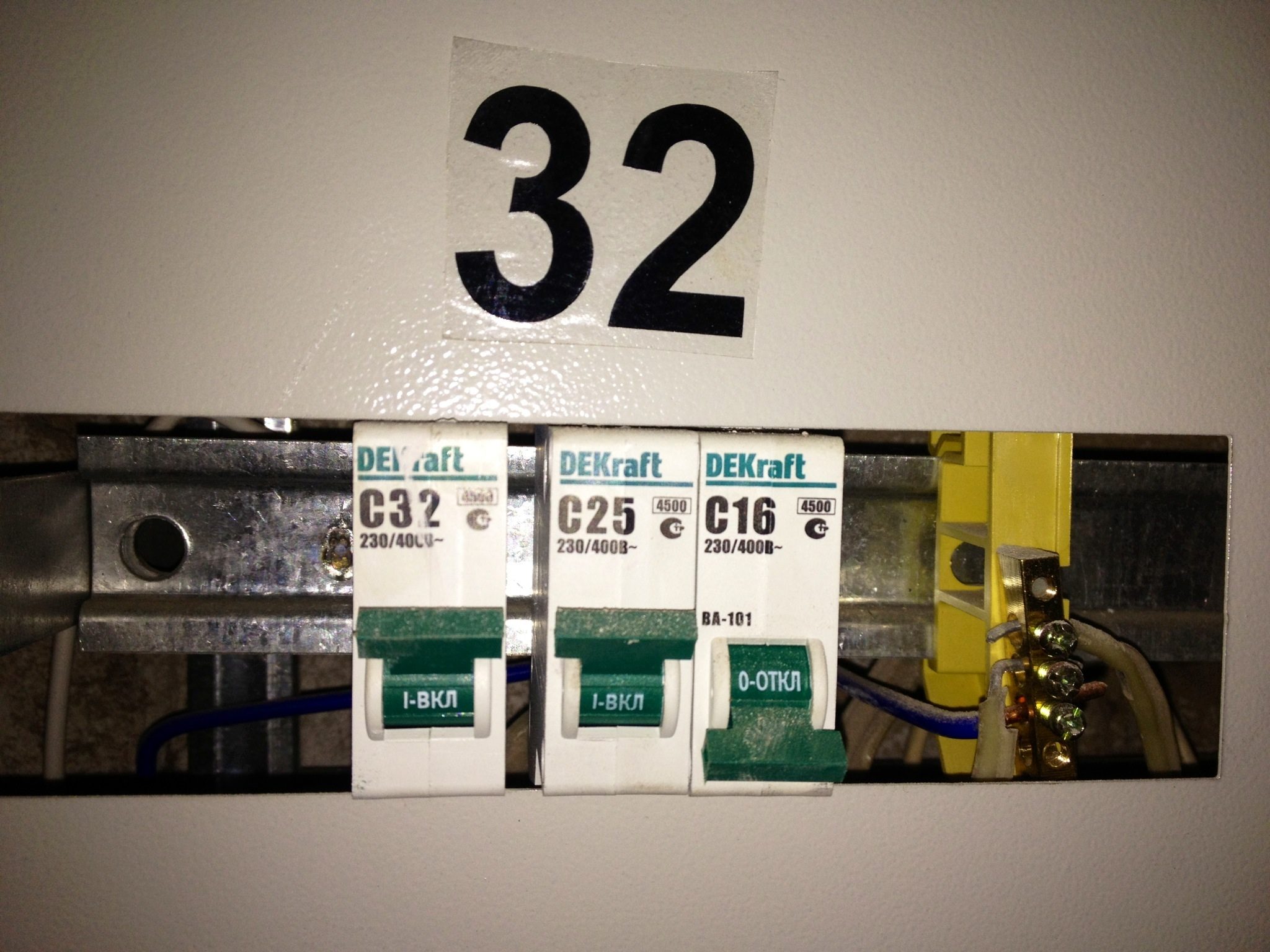

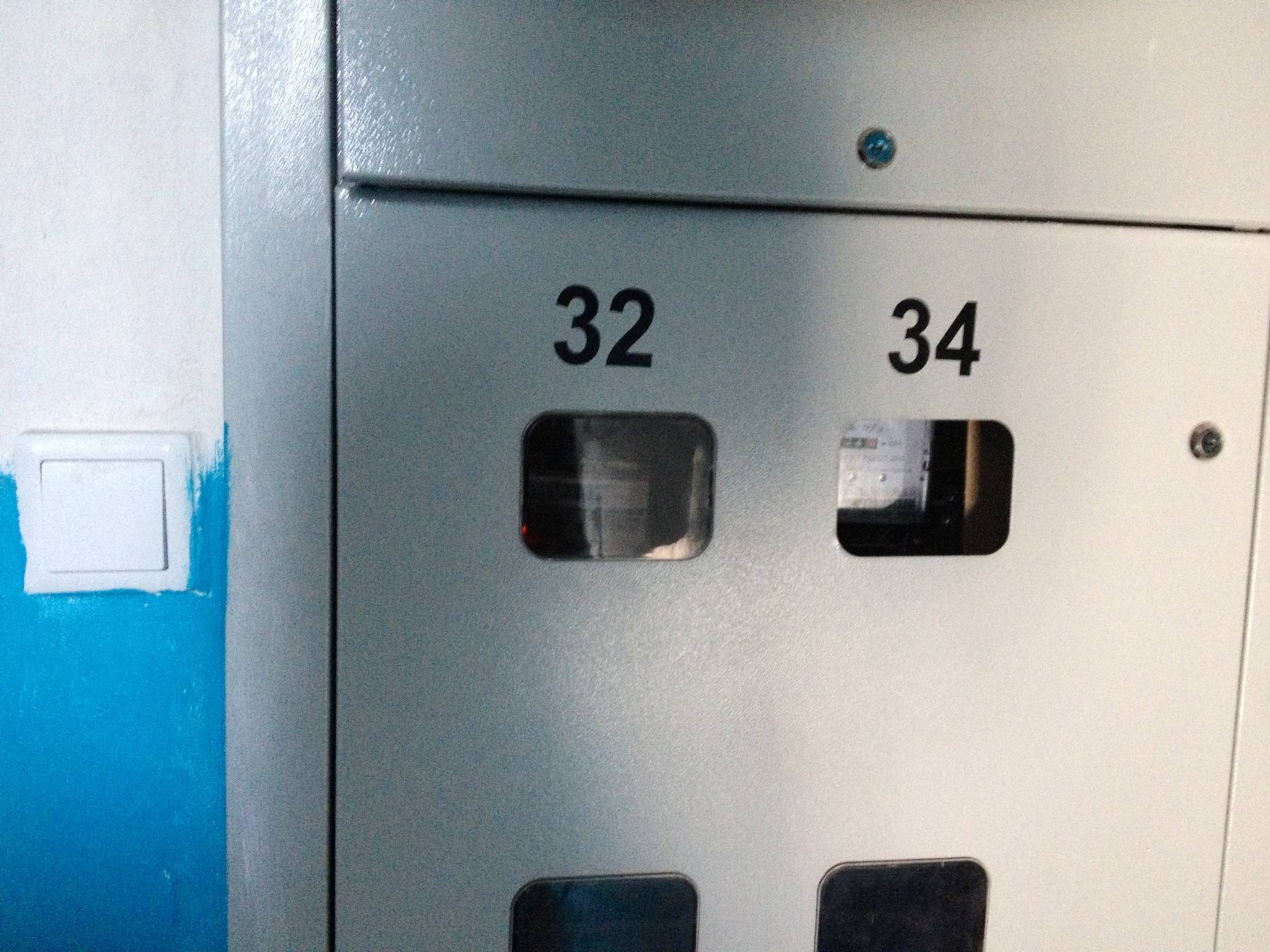

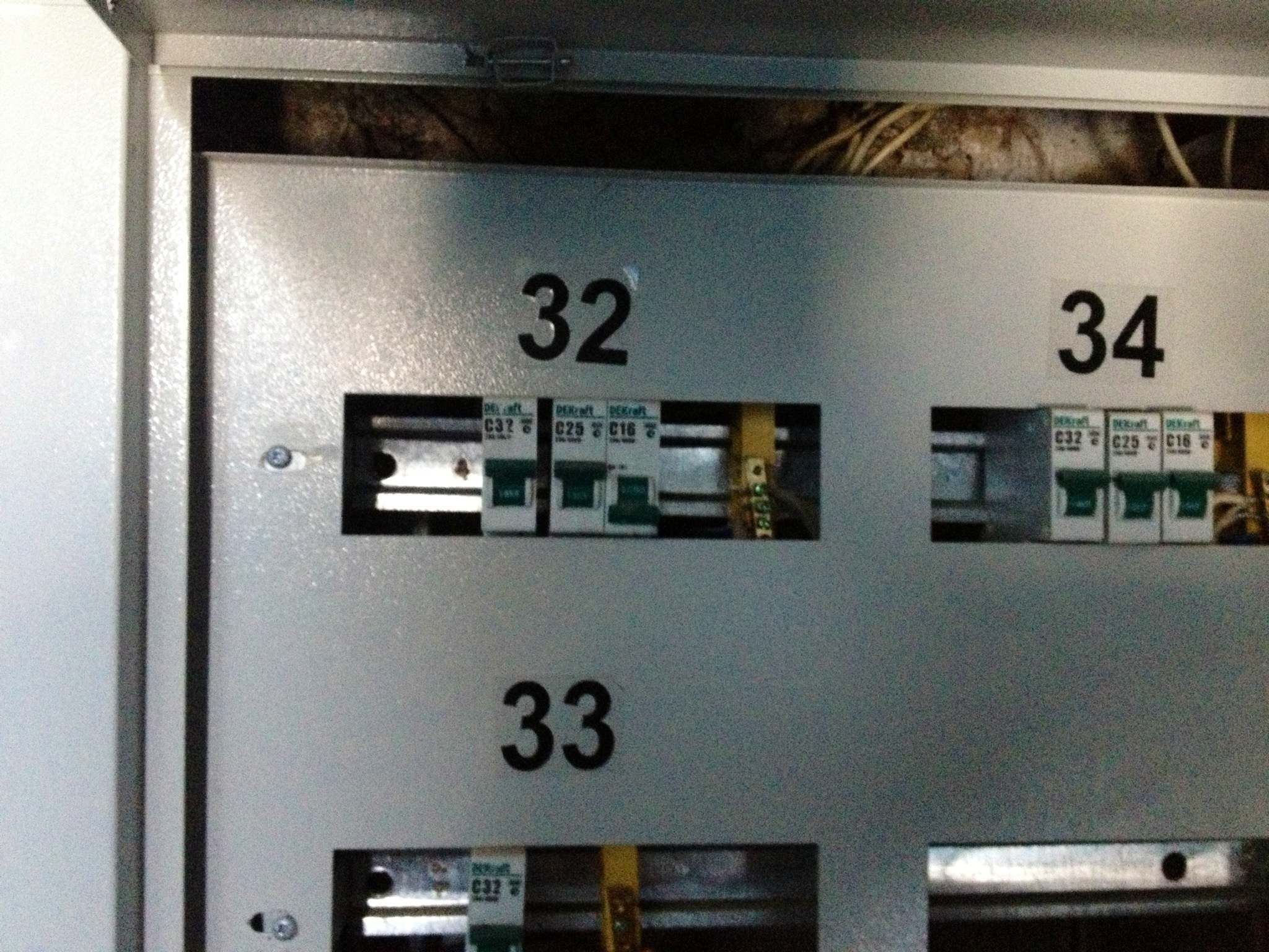

Короче вот щиток
В нижней части счетчики, в верхней автоматы
На мою квартиру (и на большинство других) стоит такая цепочка
Похоже последовательно 32 -> 25 -> 16A. У меня рабочие 32 и 25, а на 16 не подключен (возможно просто ставили всем одинаково а на месте смотрели какой использовать исходя из того заменено ли в квартире, старый у меня был вроде на 20A, карболитовый АЕ вот и новый сделали на 25 максимум).

ILYA. написал: То есть сколько бы линий я у себя не нагородил, вводной я обязан ставить на 32A? А далее никого не волнует либо я в одной кухне понавключал всю технику сразу либо наоборот только в комнатах тепловые пушки расставил (ну всякое бывает, в России зивем). То есть тут нарушений нет если сечения выбраны правильно - 2,5 квадрата на 16-амперные линии и 1,5 квадрата на освещение (там даже 6A автомат избыточен - везде СД и КЛЛ)? Кстати еще вопрос - при установке щитка в квартире пломбировать должны, разумеется, не только счётчик но и вводной. Я не хочу принципиально связываться со всякими там IEK / EKF, но по моим наблюдениям, на брендовых автоматах (общеизвестной тройки фирм) редко встречаются ушки для пломбы... Но вроде бы у пломбировщиков какая-то клейкая лента бывает и могут просто наклеить на отверстия клеммных болтоа?
