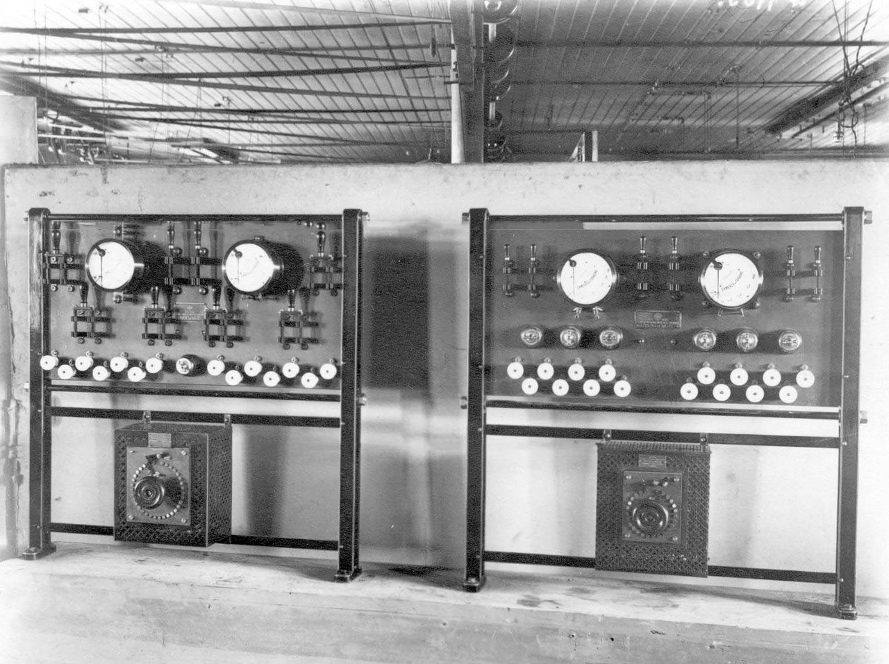

Radio написал: bnmuyt, у меня предохранители вместо ав, 45 лет - полет нормальный. Нра, рек! :yu:
Radio, круто! Это Сименс? :)
