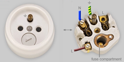

Бритты оказались хитрее иных и встроили предохранитель в вилку. Пресекли тс , но туда мона гвоздик.
Да, ни фига.
