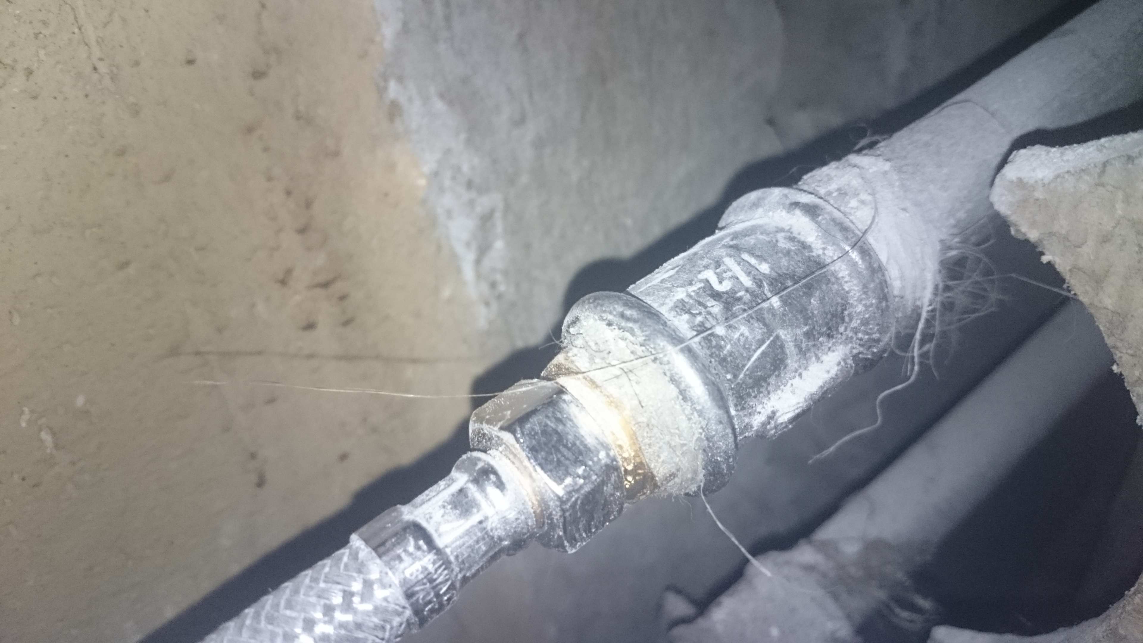

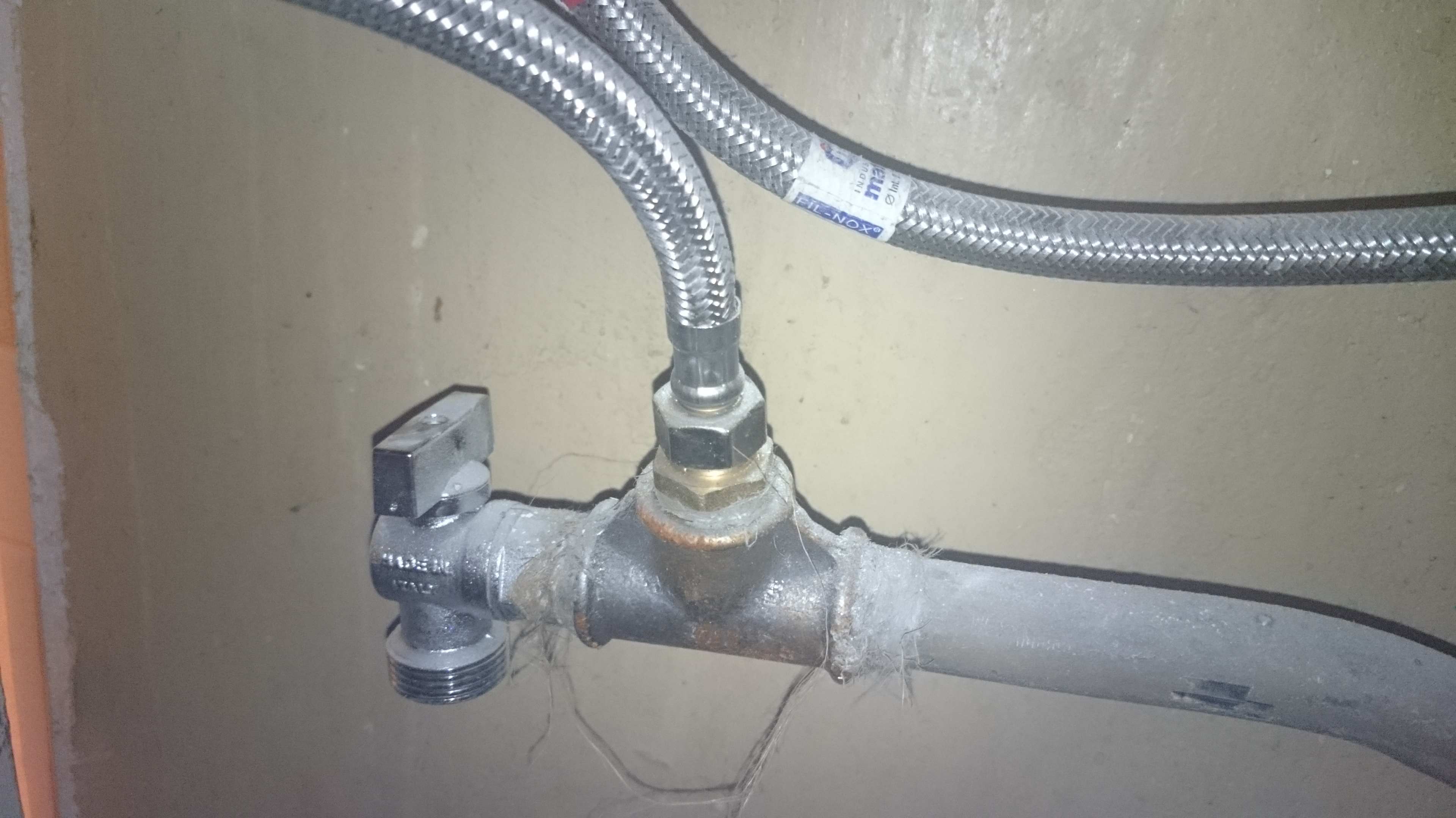

Необходимо заглушить отводы для смесителя. В квартире советская разводка, выполненная вроде как 1/2 дюйма. Смеситель, судя по описанию найденному в интернете, имеет такой же присоединительный размер. Но зачем тогда сантехник поставил переходник для подключения гибкой подводки? Какого диаметра нужны заглушки на этот переходник?
Заранее спасибо.

Пол-дюйма внутренняя резьба нужна заглушка, если вместо гибкой подводки ставить. Или пол-дюйма наружная резьба, если вынимать ниппель, который сантехник поставил потому что у него видимо была гибкая подводка только с внутренней резьбой...
