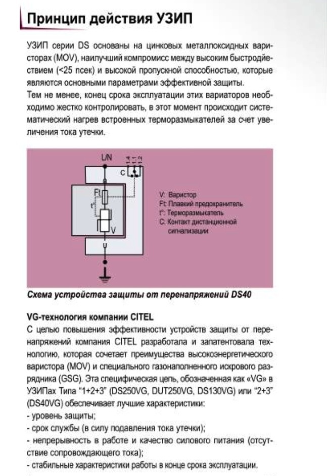

ink_mast, вот же:
не совсем предохранитель, зато точно плавкий )

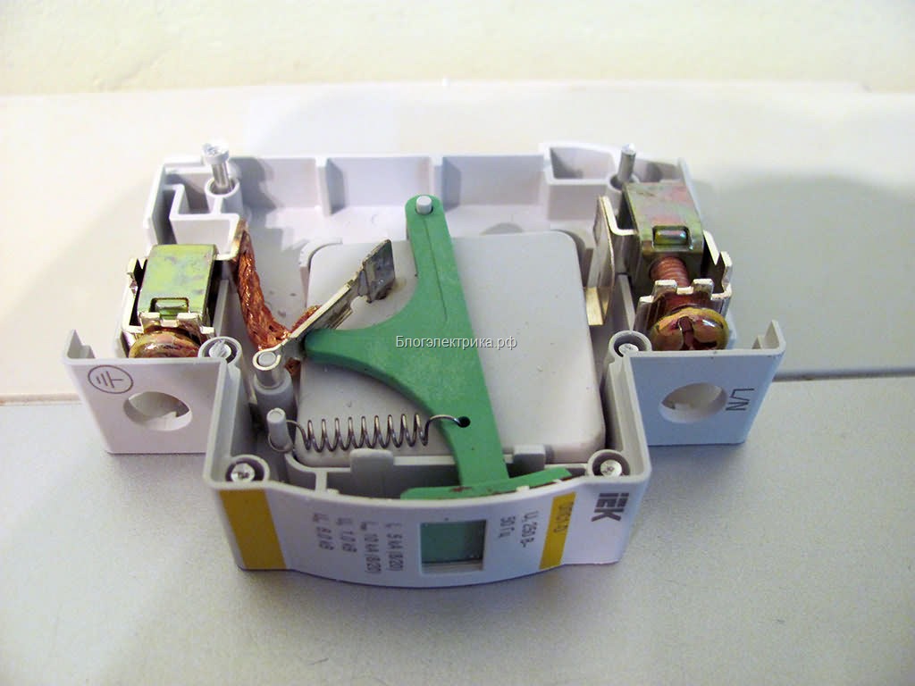

ink_mast, вот тут ссылка разбирают IEK (вообще я от такого держусь подальше), так даже изделие этой "фирмы" имеет внутри защиту которая по своей сути и есть плавкий предохранитель

ILYA. написал: изделие этой "фирмы" имеет внутри защиту которая по своей сути и есть плавкий предохранитель
Значит чтобы восстановить работоспособность УЗИП достаточно его разобрать и припаять эту планку, ведь варистор живой!!! :)

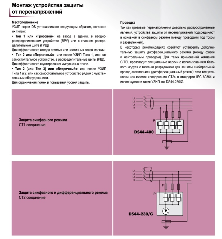

ILYA. написал: Варистр маленький, газового разрядника нет
разрядники обычно между нулем и землей стявят. зачем вам они? кстати в двух и четырехполюсных сборках возможно что 3 варистора и разрядник.

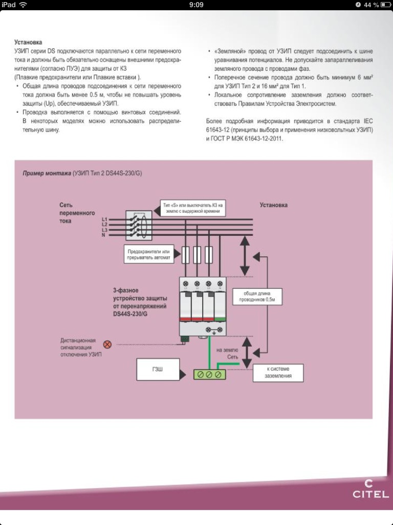

Так кто-нибудь сможет объяснить схему подключения УЗИП с точки зрения ЗДРАВОГО СМЫЛСА и физики? Потому что имхо стандартная схема бред собачий. Специально скачал каталог фирмы Citel как наиболее мастистой именно в сфере грозозащит.
Так вот, во-первых, тем кто считает что надо либо уж делать все ступени грозозащиты, либо вообще не ставить УЗИП - рекомендации из первоисточника:
Прямо сказано: класс 2 ставится либо после класса 1, ЛИБО КАК САМОСТОЯТЕЛЬНОЕ УСТРОЙСТВО. Во-вторых УЗИПы которые они делают имеют даже контакт дистанционной исигнализации о аварии (то есть можно замутить какой-нибудь зуммер или организовать срабатывание контактора по этому сигналу для полной обесточки в этом случае). И уж конечно, предохранитель там ВНУТРИ имеется (с визуальной индикацией срабатывания), о чем прямо и открыто говорится:
Тем не менее далее пишут что требуется всё таки два бастиона защиты - помимо внутреннего предохранителя ставить еще и внешний автомат (либо вставкие плавки):
Ну ладно, это еще можно допустить, дублирование защиты не помешает.Однако, если подумать, то это не дублирование а уже тройная защита: ведь вводной автомат в случае аварии в УЗИП будет также находиться в зоне токовой перегрузки, а его ампераж по срабатыванию во многих случаях даже меньше чем рекомендуемый предохранитель для защиты УЗИП! То есть вводной плюс автомат песонально для УЗИПа плюс внутренний плавкий в УЗИПе. При явном КЗ ток автомата и его группа мало повлияет на скорость срабатывания, поэтому чистая случайность какой из них отработает. Может и вводной успеет первым. Ну не атомная электростанция же, чтоб так перестраховываться...

09.12.2016 в 11:56:45
ILYA., Много букв, но мало сути. Вы решили установить УЗИП, но в чем у вас проблема мне например до сих пор не ясно. Внешняя защита для УЗИП (АВ или ПП) для вас не актуально, эту роль будет выполнять АВ на вводе.
