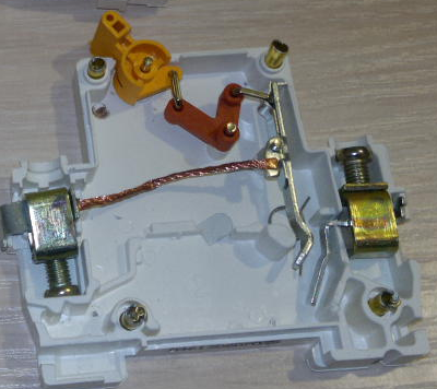

Radio написал: Потому что на нагрев какого-то там медного проводника автомату очень наплевать, он не видит даже того, что греется у него в клеммах.
А вот такому "автомату" с желтой ручкой, по заявлению пострадавшего, купленному у официального дилера данной марки, вообще на все наплевать:
Может и у ТС такой же, из ранних серий данной марки?

Вполне возможно. Их перед монтажом не испытывают, а жаль. На фото начинка ВН ?

volchenok, эту фотку десятилетней давности Alexey_Spb подобрал в интернетах и пытается выдать изображенную на ней поделку за иэк, ибо на яплакалЪ (а ноги растут оттуда) автор говорил, что приобрел это у продавцов являющихся дилерами иэка. то, что одновременно можно быть дилером и иэка и леграна и шэ, при этом продавая еще что нибудь, алексей признавать категорически отказывается.

jaja написал: эту фотку десятилеьней давности
Первое сообщение в той теме было от 4.06.2013, то есть три с половиной года назад, а не 10, как вы заявляете. то есть, можно сказать, почти свежак.
jaja написал: одновременно можно быть дилером и иэка и леграна и шэ, при этом продавая еще что нибудь
Нельзя одновременно быть ОФИЦИАЛЬНЫМ дилером и продавать левак. Ни один производитель этого не допустит.
Вы представляете официального дилера автомобилей Land Rover, торгующих по совместительству китайскими клонами Land Wind?
Очевидно, этот автомат - официальная продукция.
jaja написал: поделку за иэк
Приведите ваши доказательства того что это подделка, а именно акт технической экспертизы.
Мой аргумент - что это куплено у признанного иеком официального дилера, значит это не левак.
P.S. Кстати, неоднократно упоминаются факты несработки автоматов IEK при КЗ. Защитники этого бренда списывают все на низкие токи КЗ, но вы же, как бывший работник ИЕКа, наверняка знаете правду :)
