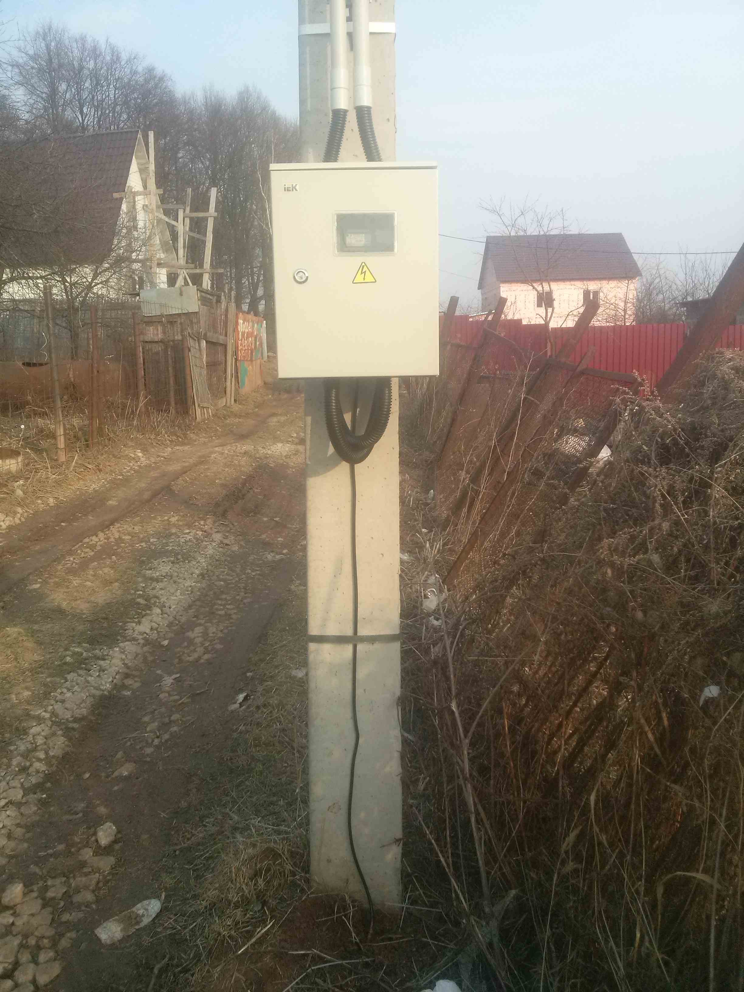

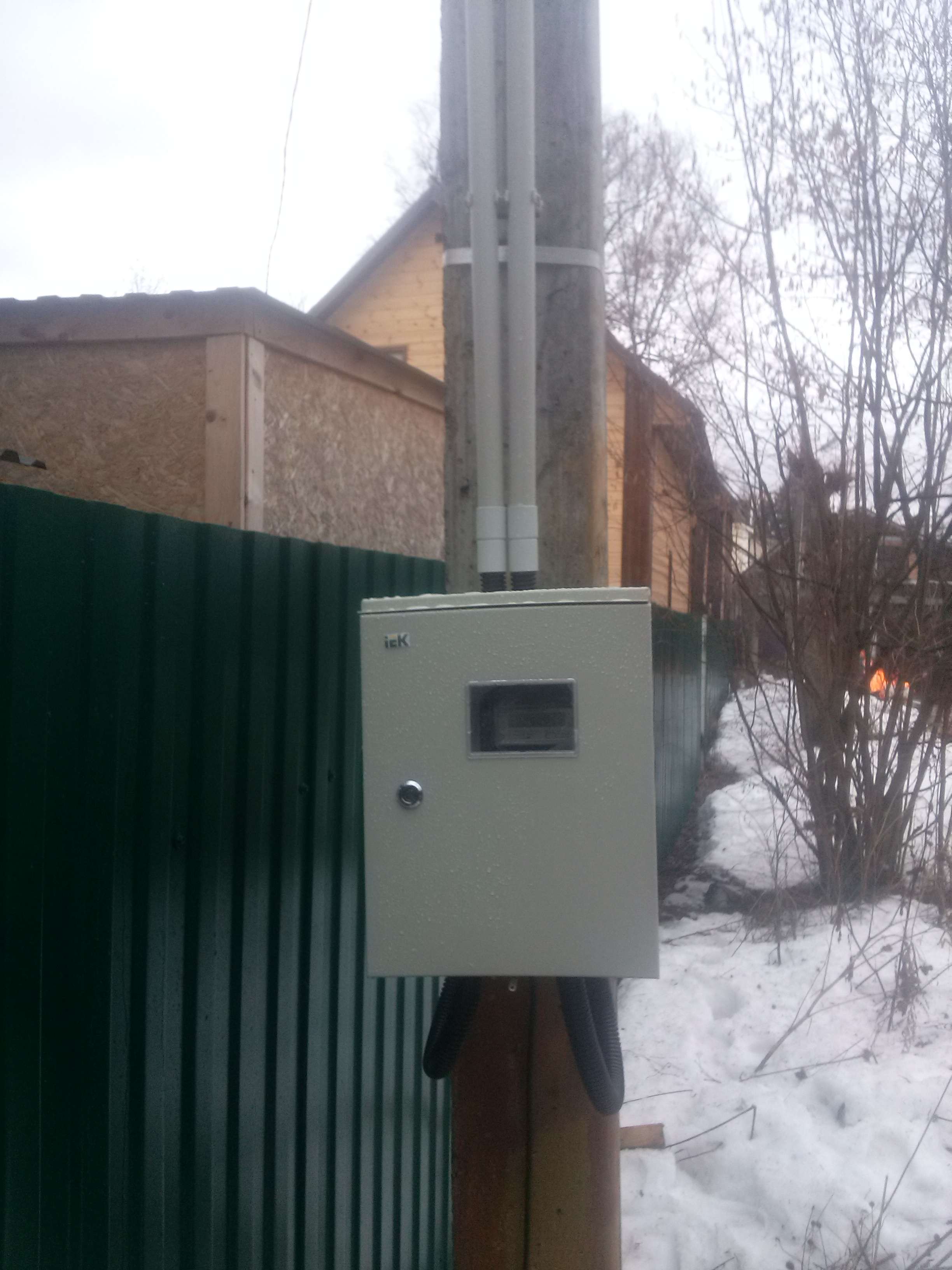

Шкаф iP65 счетчик Меркурий 231 Т1 Т2, автомат АВВ-25 ампер если воздушка к дому дополнительный отходящий можно не ставить, если в земле то тогда дополнительный автомат 25А. на фото все видно заземлять только шкаф, если нужно дополнительное заземление делаешь отдельный контур у себя. Для монтажа: проколы нелид, натяжник если воздушка к дому, труба 32мм пвх, провод если воздушка сип 4х16мм. Примут!!!

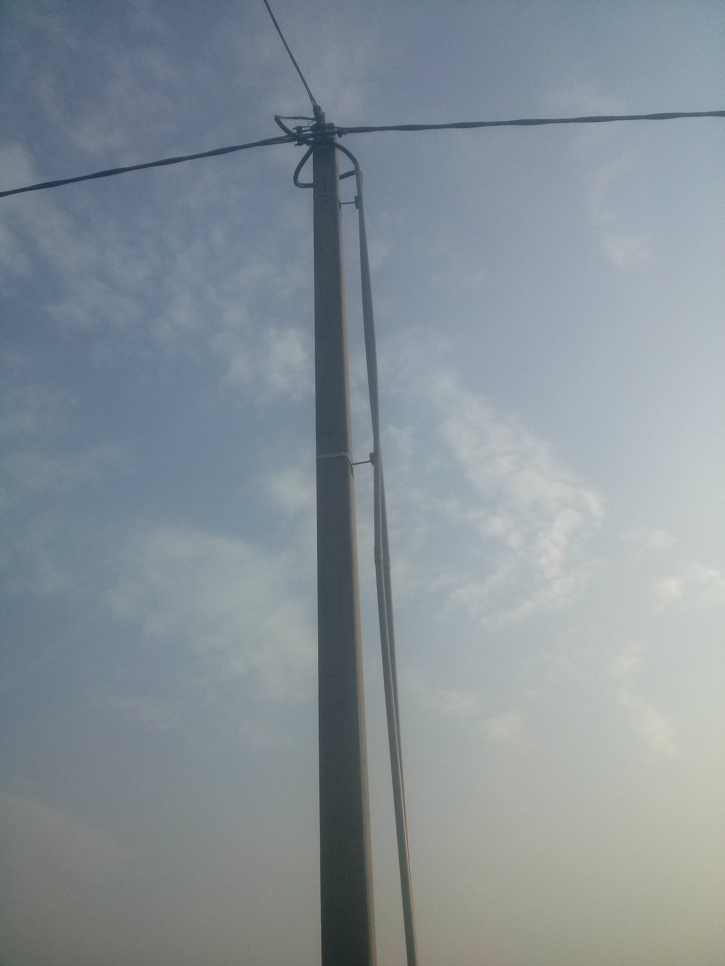

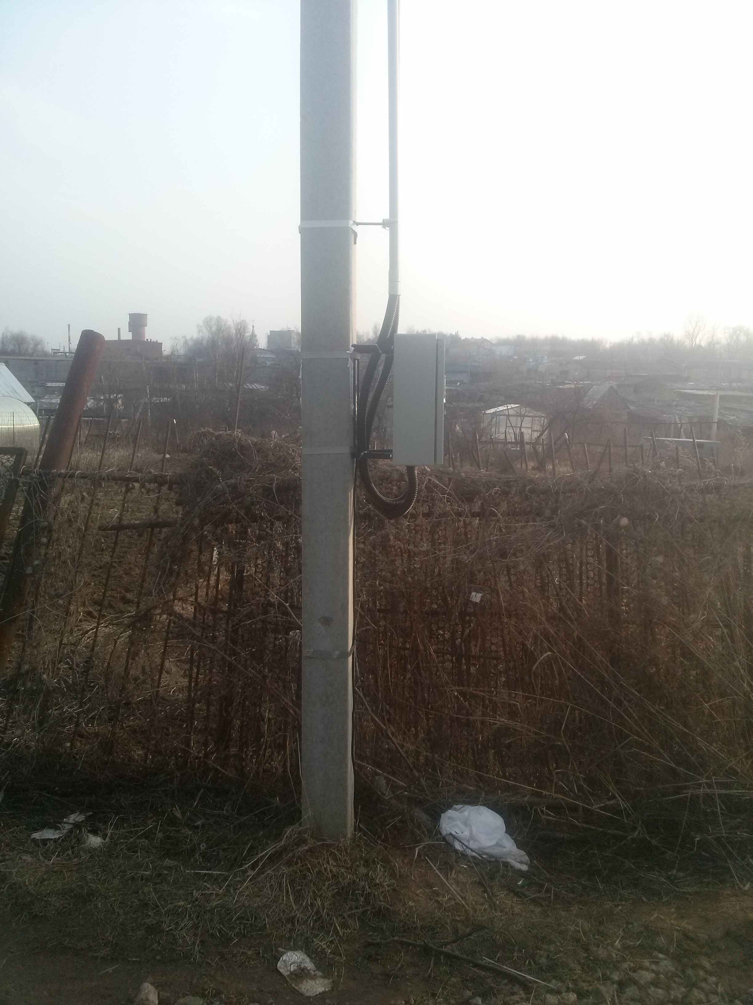

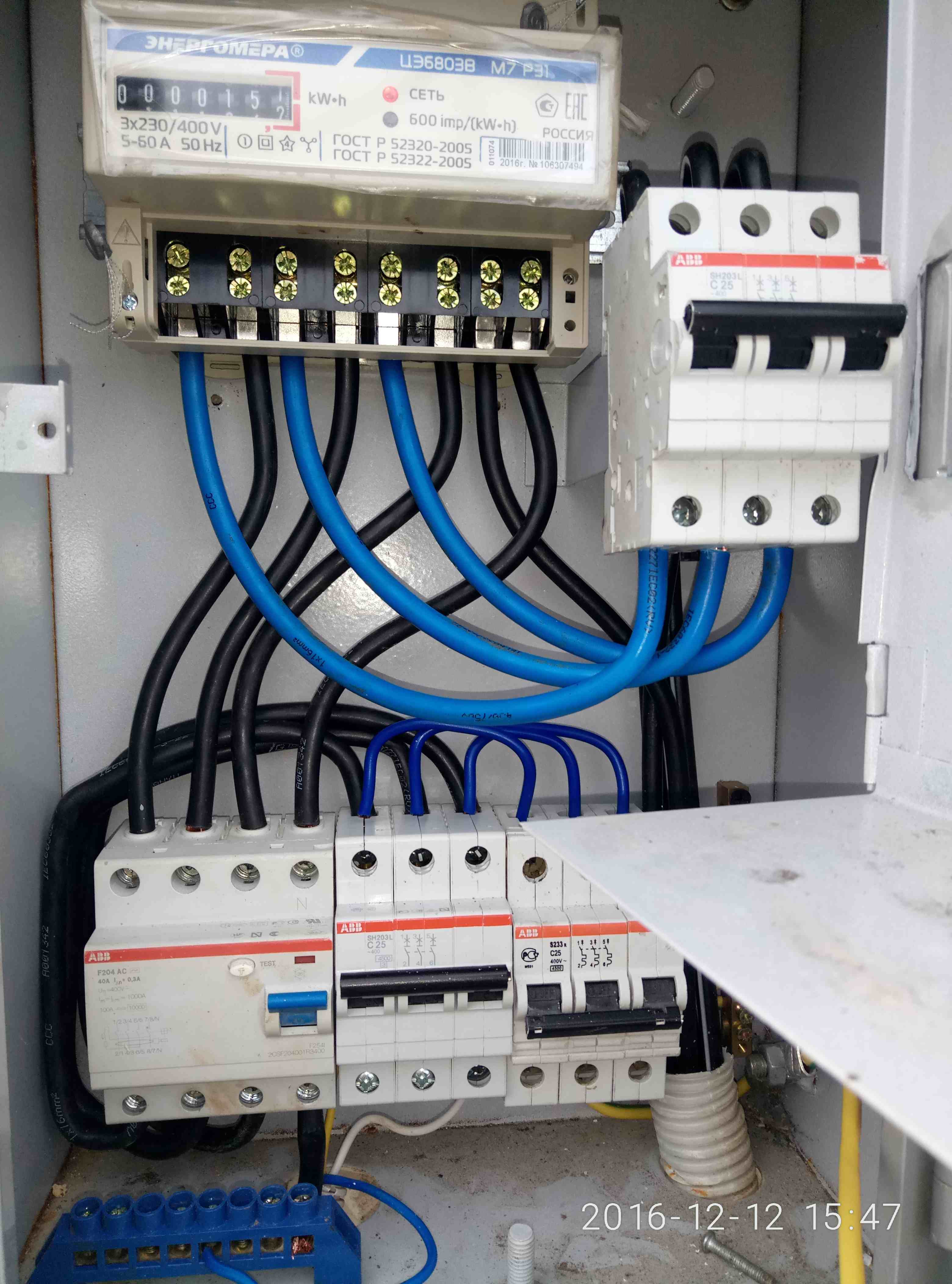

Провод и натяжники уже у меня были установлены, воздушка в 32гофре, вчера смонтировал, фото ниже, теперь только гложат меня сомнения по поводу на границе собственности((( щиток на фасаде дома, от фасада до забора 4-5м, и от забора до столба еще 2м, не заставят ли на забор перевешивать?
До понедельника сотрудник принимающий у меня заявление о том, что ту с моей стороны выполнено в отпуске.. И заявление никто не может принять, решил не залупаться, подожду
С уважением Александр
aleksandr29
aleksandr29
Регистрация: 19.09.2016
Архангельск
Сообщений: 184
12.12.2016 в 16:15:53
Yspacoitelnoe99, я еще не встречал таких задро****тов. Всегда на фасаде дома/бани/сарая... прокатывало на ура. Максимально близко к столбу, доступ обеспечен. А прикинь, от столба по 3 дома питаются, - друг на друга шкафы лепить?

Yspacoitelnoe99, Синий цвет использован странно: не для нуля, а для фаз.

Юрка, черной изолентой концы обмотать думаю норм будет?, начал монтаж синим...пока он не кончился, такойже синий в продаже не нашел, только черный((( ну в принцыпе время еще есть, думаю заменю на черный
а если дом за забором трёхметровым, показания счетчиков снимать, они должны через забор лазить
у нас 4 дома без проблемы
