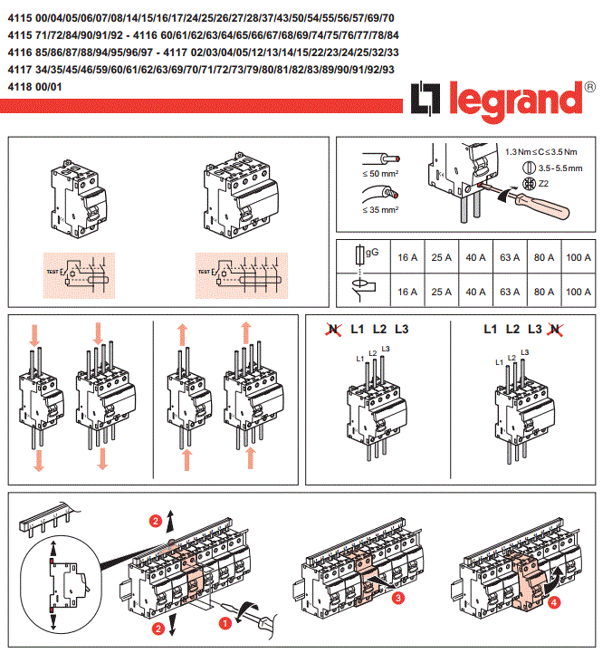

Я не рассуждаю,а привожу документ.А вы советуете какие то непонятные методы,ну типа таких как озвучили ТС,кстати вы не объясните каким образом в моей схеме,вы хотите получить перегрузку?Очень бы хотелось услышать,а то только разговоры и не одного примера.Как вы хотите и чем нагрузить АВ16А до 23А и,чем нагрузить линию света 10А до 14,5А ? Вы что не согласны,что УЗО25А выдержит ток в 40А,те вы тоже отрицаете ГОСТ и рекомендации производителя? Интересный поворот :)

ebf написал: Вы что не согласны,что УЗО25А выдержит ток в 40А
Вы только не уточнили о каком токе идет речь.
Речь шла о номинальном токе, то есть при том, при котором аппарат может работать бесконечно.

Alexey_Spb, Да нет Алексей,в документе ссылку на которую я вам дал есть всё и бесконечно и в течении часа,вы наверно не внимательно посмотрели . УЗО 25А будет пропускать ток 40А в течении часа без вреда для себя и это норма для него ,если производитель разрешает его защитить плавкими предохранителями типа gG, это и есть норма для УЗО,оно будет работать бесконечно пока не сгорит предохранитель,а вот все ваши АВ под УЗО будут работать только до 1,13 In ,а дальше как карта ляжет,какой то дольше,а какой то меньше
Alexey_Spb написал: Минуточку, я свою позицию по данному вопросу высказал, аргументировал на основании рекомендаций от производителя и менять ее не собираюсь.
Не правда,производитель говорит,что УЗО может быть защищено от перегрузки либо сверху ,либо снизу ,но тот же производитель при защите УЗО снизу нигде не пишет о сумме номиналов под УЗО(потому что тогда появится коэффициенты и другие нормативы) и тем более о защите УЗО одновременно и сверху и снизу,от перегрузке.

Alexey_Spb написал: Производители рассчитывают что УЗО согласовано номиналом с АВ, но нигде не сообщают о том что УЗО согласовано номиналом с предохранителем.
Как вам не стыдно :) АВВ,ЛЕГРАНД,ХАГЕР все пишут именно согласование с предохранителями gG ^в первую очередь,откройте паспорта,каталоги ,инструкции и убедитесь сами

ebf написал: АВВ,ЛЕГРАНД,ХАГЕР все пишут именно согласование с предохранителями gG ^в первую очередь,откройте паспорта,каталоги ,инструкции и убедитесь сами
Вы знаете, я не ставил себе задачу приделать собаке пятую ногу в рамках домашней электрики, а именно защитить УЗО предохранителем. Отсюда я не обратил на это внимания, вполне может быть что указано.
Если вы ссылаетесь на мануалы - приведите их.

Alexey_Spb, да некоторые никак не хотят понять и принять , что согласование предохранители + УЗО у производителей обычно упоминается в контексте защиты от коротких замыканий. ИЕК вот сливается) - начальник скинул на подчиненного, подчиненный начинает, что контактная группа одинакова у их АВ и УЗО), обещался отписать всё-таки.
