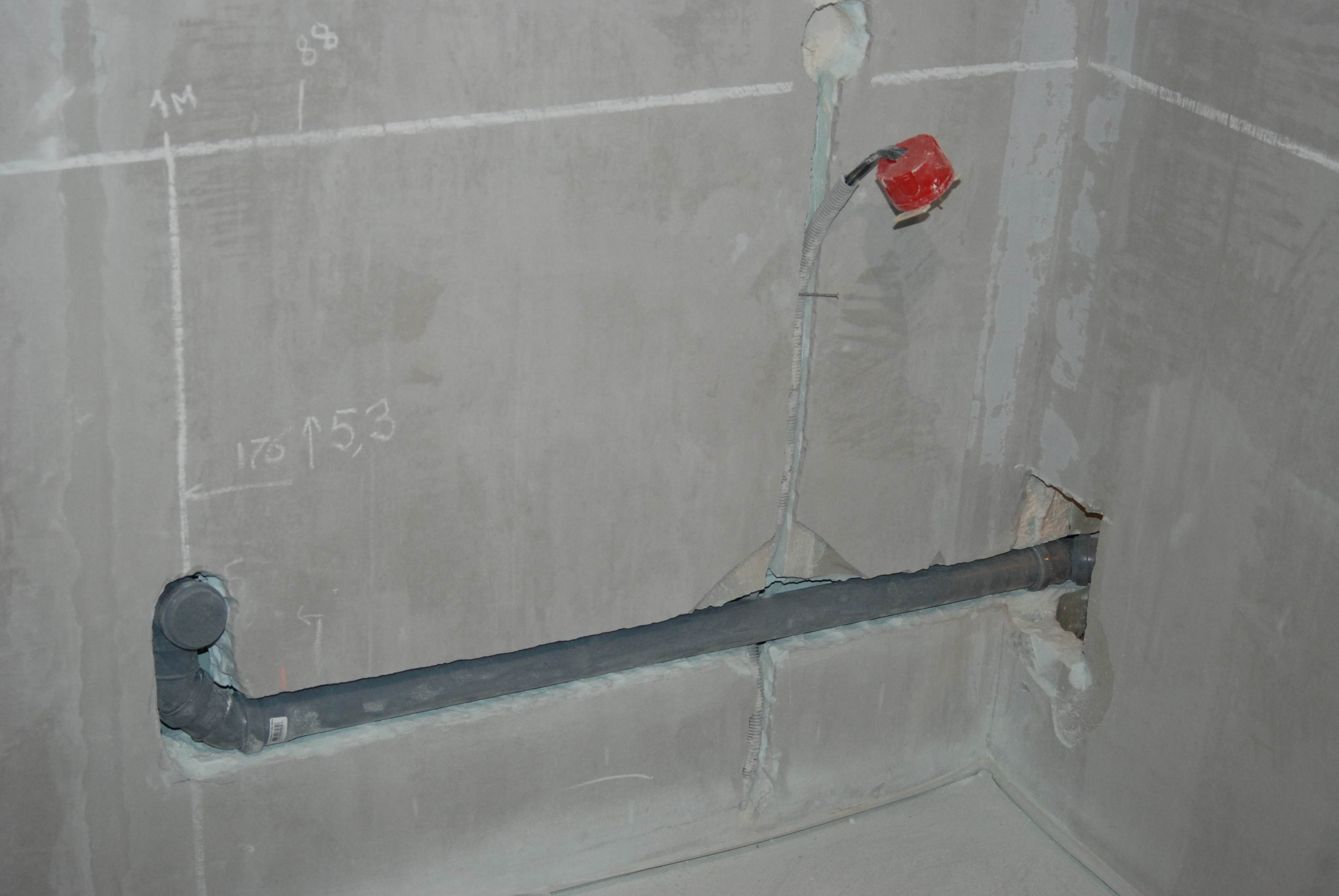

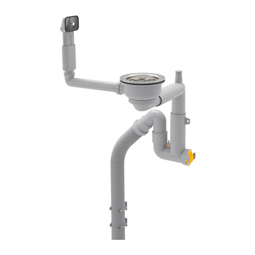

Здравствуйте. Помогите, пожалуйста. Уже всю голову сломали. Купила я икеевскую мойку. И сифон к ней в комплекте. Понравился тем, что плоский. Места в шкафу оставляет много. К мойке подходит. Не понравился острым углом на выходе. Но это полбеды. Вопрос, как избавиться от гофры? На выходе у него "мама".
В стене тоже "мама". Если есть у кого идеи. Буду очень признательна.

Lorika написал: Вопрос, как избавиться от гофры? ...Если есть у кого идеи. Буду очень признательна
Есть не только идеи, но даже предметные методы реализации. Но с Вашим не разборным сифоном избавится от гофры не получится и либо придётся смириться, либо этот сифон придётся поменять.

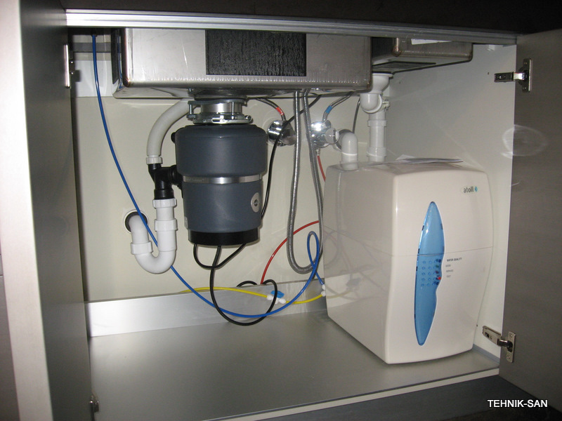

Lorika написал: А что это за сифоны? Есть ли в них слив-перелив?
В своей практике я использую к примеру сифоны без гофр для кухонных моек таких фирм как McAlpine, Viega
http://www.san-detal.ru/documents/catalogs/mcalpine-catalog.pdf

Lorika, отверстие для выпуска в "Икеа" обычное. Если раздражает гофра (хотя, по моему опыту, у икеевского финского сифона "Атлант" она хлопот не доставляет), то замените ее канализационными отводами: спиливаете конец сифона, соединяющийся с гофрой, и одеваете на него отвод 40 мм.

Tehnik-san, интересные кракозябрины. У них, тоже есть модели с острым углом на выходе, и тоже на выходе "мама". Правда, прилагается еще некий уголок под 135 градусов, с 40-ым диаметром. И как же это состыковывается с "мамой" d 50 в стене?

Вадим М, если честно, то вот эта часть с острым углом, при хорошем усилии из него вынимается. Была идея заменить на простой угол. Но беда в том, что там не 40((. Там 42 мм((
Отверстие для выпуска завтра еще раз измерю. Мне, кажется там 117. Могу ошибаться. Где-то здесь, на форуме прочла..

Lorika написал:...если честно, то вот эта часть с острым углом, при хорошем усилии из него вынимается. Была идея заменить на простой угол. Но беда в том, что там не 40((. Там 42 мм((
А Вы спилите не эту часть, а которая с гофрой соединяется. Там наверняка 40 (да и 42 в сороковой отвод должна забиться, если вытащить резинку).
