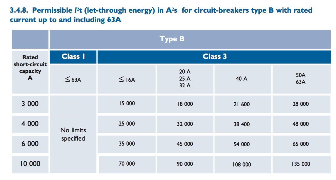

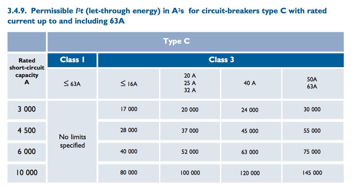

SB3 написал: номинальный ток УЗО выбирать на ступень выше от номинального тока устройства защиты от сверхтока (Технический каталог «Модульное оборудование, раздел ВД1-63, Дополнительные рекомендации по применению»).
Случайно заметил в документации ИЭК по ВД1-63S данные, которые являются основанием для таковой рекомендации:
Если эту таблицу сопоставить с таблицами стандарта на автоматические выключатели в части классов токоограничения:
Легко видеть, что совместно с УЗО 63А, при максимально возможном токе КЗ L-N линии (ну это не в быту, конечно), гарантии даются для: С16 (6000), C40 (4500), С63 (3000), B32 (6000), B40 (4500) и B63 (4500). Для реально встречающихся токов КЗ это не проблема, но следует учитывать возможные коммутационные броски токов при перенапряжениях.
При совместном применении УЗО 63А тип S с УЗИП, защита УЗИП должна реализовываться плавкой вставкой не выше gG 125.

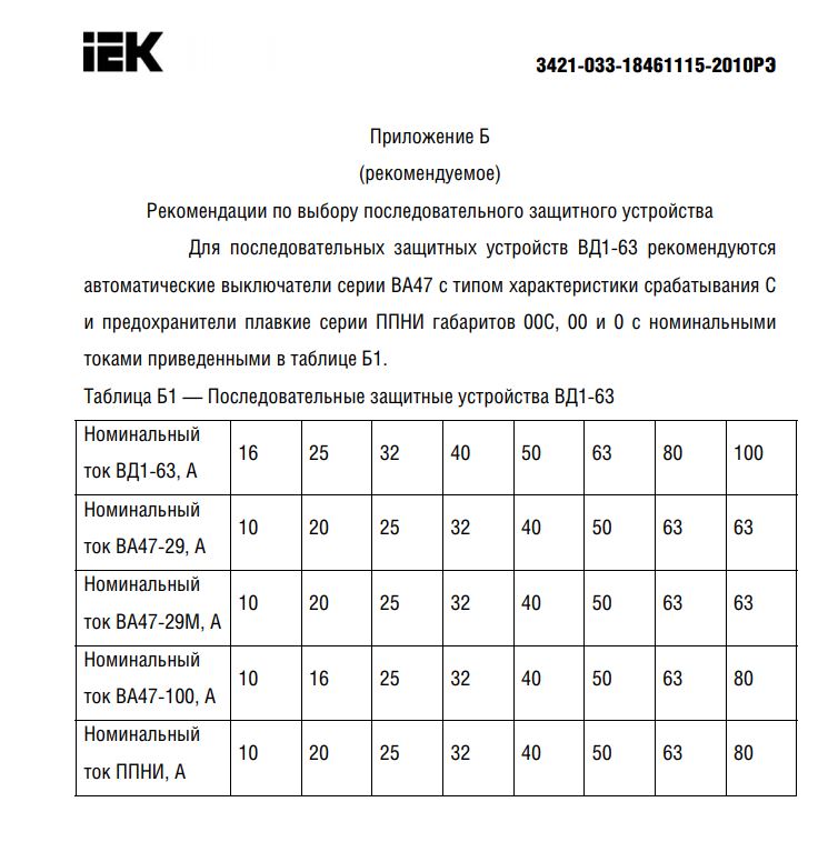

Интересная новость от ИЭК .Согласно паспорту УЗО ВД1-63,Защита УЗО от перегрузки ,должна производиться следующим образом Эксплуатация ВД1-63 допускается только при наличии включенного последовательно с ним автоматического выключателя или предохранителя. При этом номинальный ток защитного устройства должен быть меньше или равен номинальному току ВД1-63.
И вдогонку замечательная таблица из того же паспорта Рекомендации по выбору последовательного защитного устройства

ebf написал: Интересная новость от ИЭК .Согласно паспорту УЗО ВД1-63,Защита УЗО от перегрузки ,должна производиться следующим образом Эксплуатация ВД1-63 допускается только при наличии включенного последовательно с ним автоматического выключателя или предохранителя. При этом номинальный ток защитного устройства должен быть меньше или равен номинальному току ВД1-63.
Что лишний раз показывает "высокую грамотность" технической службы вышеозначенной компании...

СтранникXXI, Я бы сказал,что именно теперь,всё встало на свои места ,а то лично у меня были не стыковки ,почему они должны быть на номинал больше по АВ :)
