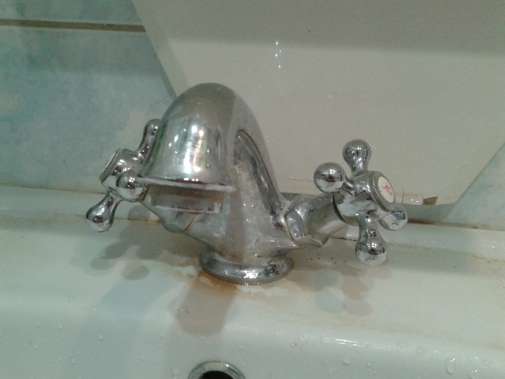

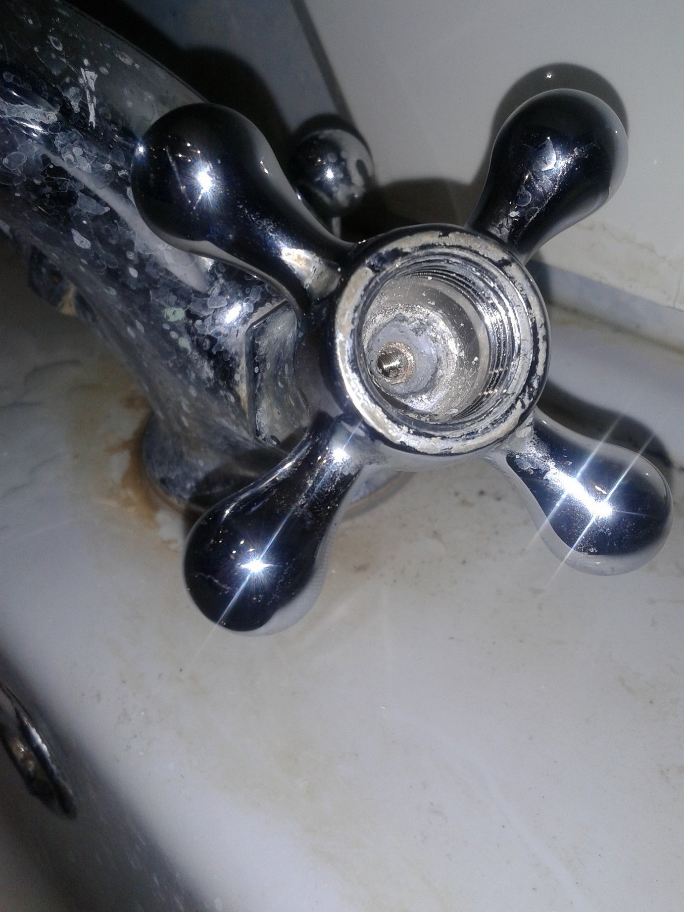

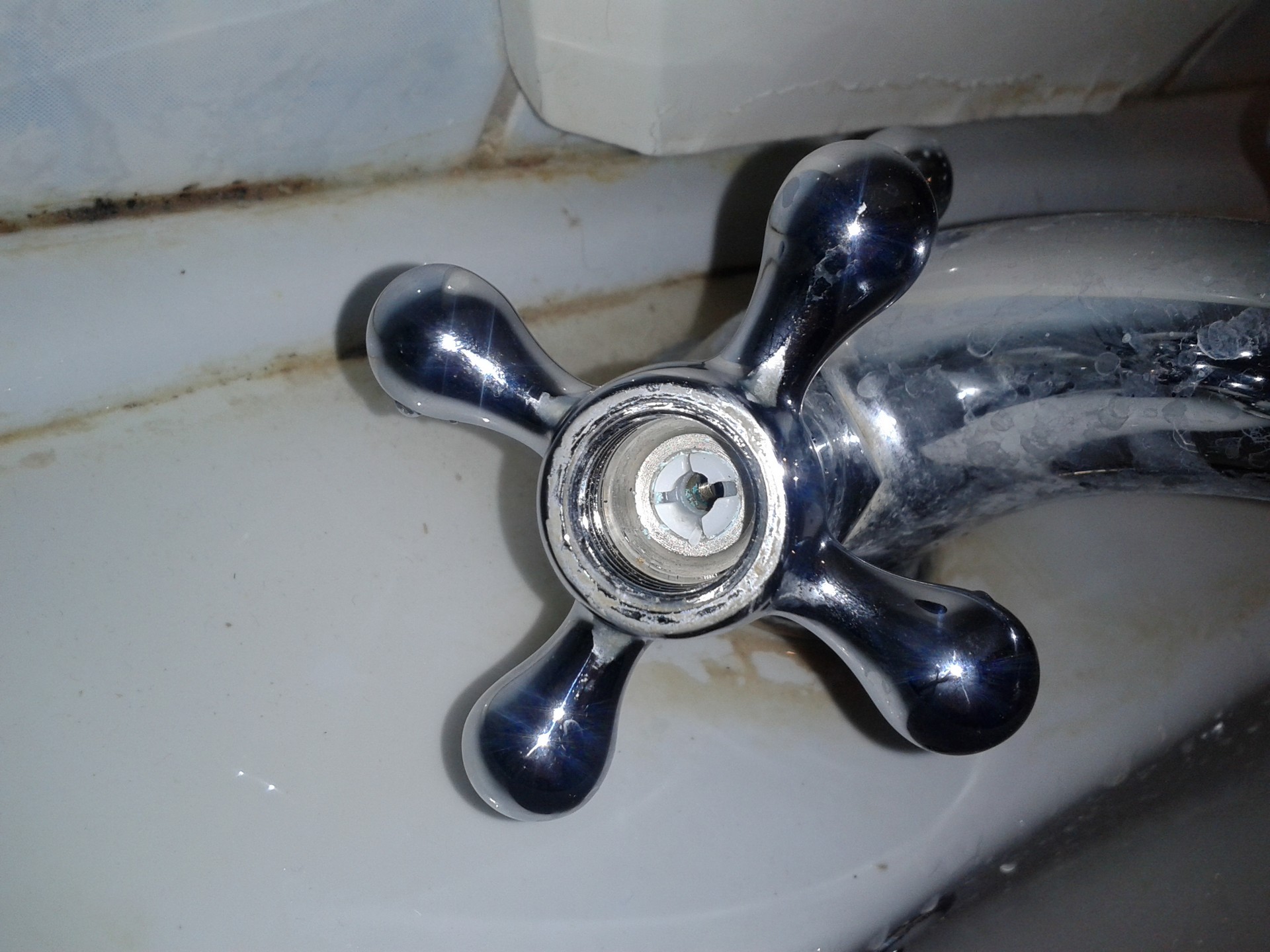

Доброго времени суток. Смеситель (фото N1) в раковине начал пропускать воду. Хотел разобрать и промыть, но не понял как. Обычно внутри винт, а тут оказалась какая-то пластиковая вставка (фото N2), которая крошится под отвёрткой и не выкручивается. Фото №3 - это уже после интенсивных попыток хоть что-нибудь открутить... Смеситель называется RUBINETA. Прослужил 6 лет. Подскажите, пожалуйста, как его разобрать?

Я понимаю что интересно и хочется отремонтировать самому, но смысла я в этом не вижу, отработал своё. Пора на мену. Купите что-нибудь из дешевого Ledeme (китай) 1000-2000р. или хорошей VIDIMA (болгария) 2500-3000р. соответствующего размера на вашу раковину.

Крутите за барашки. Двумя руками. Вывернетя один из двух вместе с кранбуксой. Как вывернуть второй догадаетесь. Заменить только прижимные силиконовые кольца и буксы перестанут течь. пыца. Отдельно колечки не продаются и возможность разрушения барашка или кранбуксы 50/50....Удачи!

Открутить не смог. Поставил новый. Спасибо, всем, кто откликнулся.
