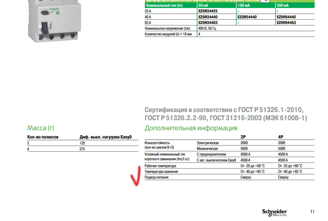

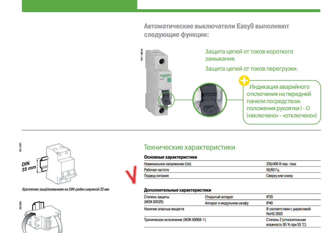

Добрый день всем. Как правильнее, безопаснее и т.д. подключать приходящие от стояка провода к автомату и УЗО ? На верхние клеммы или на нижние ? или все равно ?

Андрей М. написал: Как правильнее, безопаснее и т.д. подключать приходящие от стояка провода к автомату и УЗО ? На верхние клеммы или на нижние ? или все равно ?
Согласно документации производителя на каждое конкретное устройство каждой конкретной серии. И никак иначе.
Никаких "вроссиипринято", "какправило" и прочего беспомощного блеяния. Открыли каталог и все узнали.

то есть от источника тока провода всегда на верхние зажимы УЗО или автомата, а нагрузку к нижним ? У ABB, Legrand такие же требования ?

Андрей М. написал: то есть от источника тока провода всегда на верхние зажимы УЗО или автомата, а нагрузку к нижним ? У ABB, Legrand такие же требования ?
Вам же Radio по русски написал,берите инструкцию и смотрите
