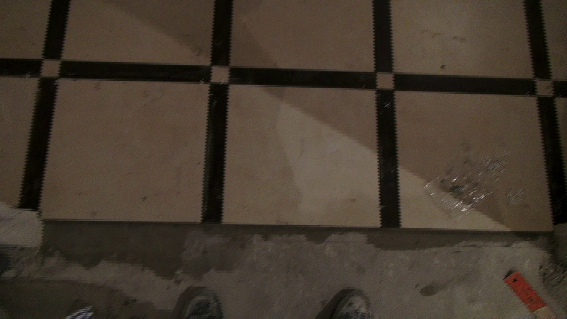

apm, В принципе нормально-главное не надо класть плитку с вставками по диагонали -плюс грамотная раскладка.

apm, Еще раз внимательно перечитал ваш вариант -как понял хотите плитку под обувь и плитку с квадратиками соединить через порог ломанной линию.Если это так -не надо этого делать ,плитка с квадратиками (вставками)после укладки либо по диагонали или ломанной линией будет вид-НЕДОЗАНЧЕНОСТИ то есть под срез могут попасть куски вставок и линий (очень колхозно будет смотреться )такие плитки кладутся оптимально только по прямой.Ели хотите ломаную линию -купите однотонную плитку ,без рисунков и вставок.

роман сирож, ок - понял замечание, спасибо! Тогда в прихожей будет однотонная какая нибудь(буду опять выбирать плитку значит), а в зону разобувки оставлю выбранный мною керамин. Хотя и он не подходит, т.к. плитка 40х40, а у двери в ванну, где она будет начинаться пристенок 44см. А в кухню положу выбранную интеркераму. И класть ее конечно же буду прямо. Для меня по диагонали - пока не реально, за обозначенный объем-то впервые берусь. Другой вопрос: если порожки разноуровневые(1см перепада) ни кто не встречал тут, то как еще можно выполнить аккуратно разный уровень(1см) без порожка и ломанной линией? Для наглядности ниже фото помещений, где будет плитка(подч. красным) и ломаная линия в принципе как то так. роман сирож а крестики какие использовали при укладке этой интеркерамы?

Нет можете даже и не искать -в один уровень можно с перепадом -нет.
apm написал: а крестики какие использовали при укладке этой интеркерамы?
2мм
