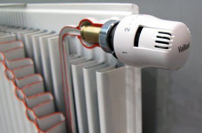

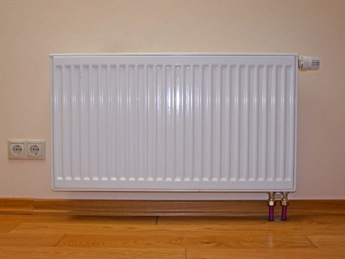

В общем, чтобы сузить проблему, обрисую ситуацию подробнее.
Подключение двухтрубное, разводка по полу с общим коллектором на площадке. Примерно так -
Радиаторы панельные с нижним подключением. Терморегулятор установлен вот так -
Кто про байпас спрашивает, снизу примерно вот так -
Терморегуляторы открыты на полную (деление 5). Термостаты установлены на отметку 4.
При обычной эксплуатации все хорошо.
А вот когда открыть окно побольше, то через какое-то время начинается сильный свист, который очень сильно мешает, особенно ночью. Поворот ручки термостата на +- 1 мм - и свист исчезает.
