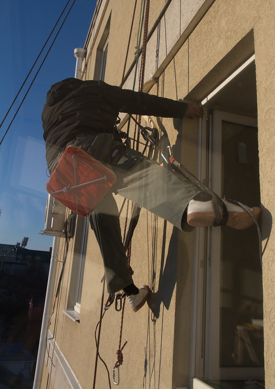

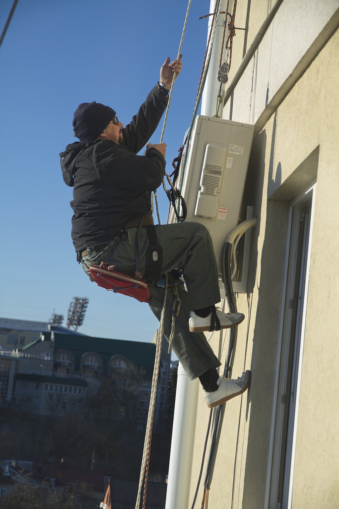

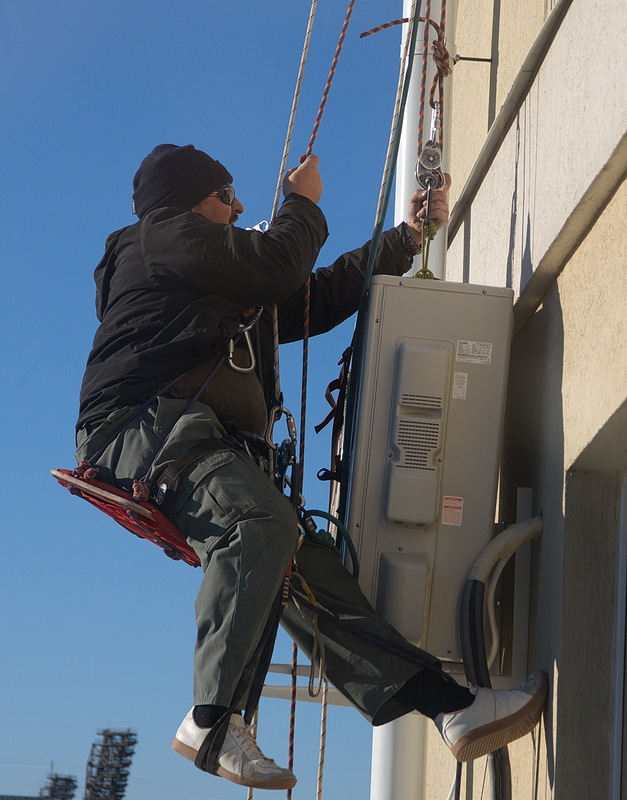

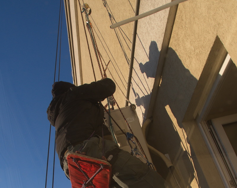

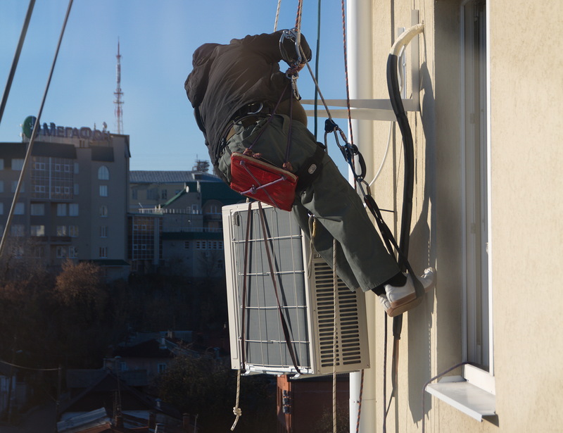

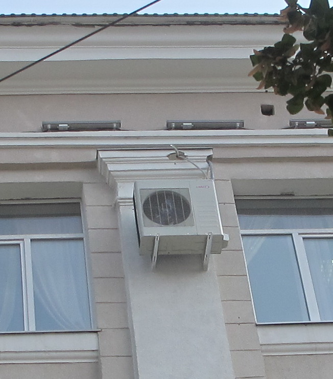

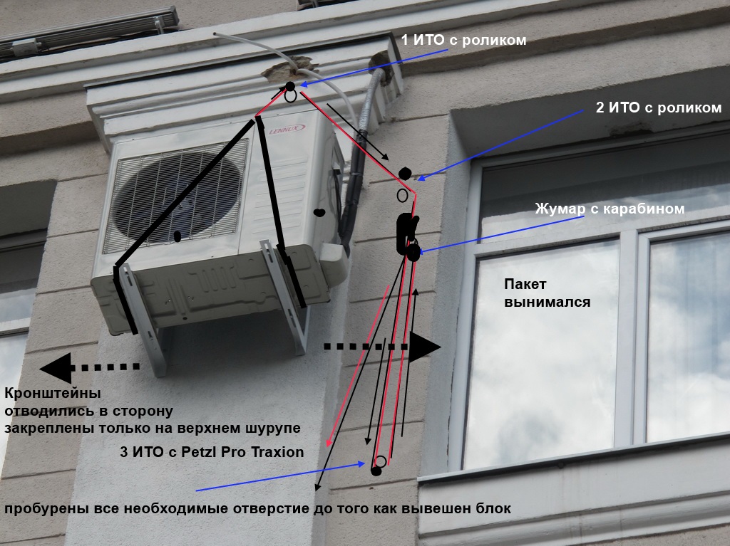

Монтаж на здании НИИ связи. Крыша метало профиль, зацепится только коромыслом через всё здание. Автовышка становится не везде.
Моя машина в ремонте, ездил на подменной машине взятой у друга. Снаряга и инструмент по минимуму. меня не предупредили какие точно кодёры будут монтироваться. Территория закрытая. Вход через проходную с сумками, парковка в метрах так 500 от проходной. С собой в машине сейчас вожу только самый минимум. Ведро и сумку.
Приезжаю значит... А мне -Тут один кондёр 99 кило. один 58 и ещё один 46.... -...!! А чтож загодя не предупредили. У меня вся снаряга дополнительно в поломанной машине -Ну давай зайдём и там по месту всё решим. Бери что есть. А у меня с собой верёвка 8 метров и всего три блока, один с фиксатором и два обычных
Поднимаемся. Смотрю на место куда монтировать. Запаса по высоте, на полиспаст- нет. Ниже тоже не опустишь потому как трассы не хватит. Вообщем одолел. 99 кг.

Pchola73 написал: Поднимаемся. Смотрю на место куда монтировать. Запаса по высоте, на полиспаст- нет. Ниже тоже не опустишь потому как трассы не хватит. Вообщем одолел. 99 кг.
Рискованный ты парень! Я бы наверное очканул такой блок тащить через ИТО ,которое у тебя верхнее. И полиспаст наверное монтажикам отдал в окно,чтоб они тащили.) В общем Пчёла-новатор в области установки внешних блоков...

Хе. Похоже ты не понял про что сообщение.
И то как ты себе представляешь в этом варианте у тебя ничего не получилось. Проблема не столько в центнере веса, а в запасе по высоте, который не дает возможности применения обычного полиспаста

Ты еще добавь что такой вес ты пока что с верья не брал)). Схема кстати рабочая. Я её применял несколько раз, как раз по причине того что нет запаса по высоте.
Сейчас реже такое тяжелое монтирую. И для этой цели есть гусак. Если нет лепнины, то с ним легче

Обычным полиспастам. Но все одно самому тянуть лучше

Pchola73 написал: Ты еще добавь что такой вес ты пока что с верья не брал))

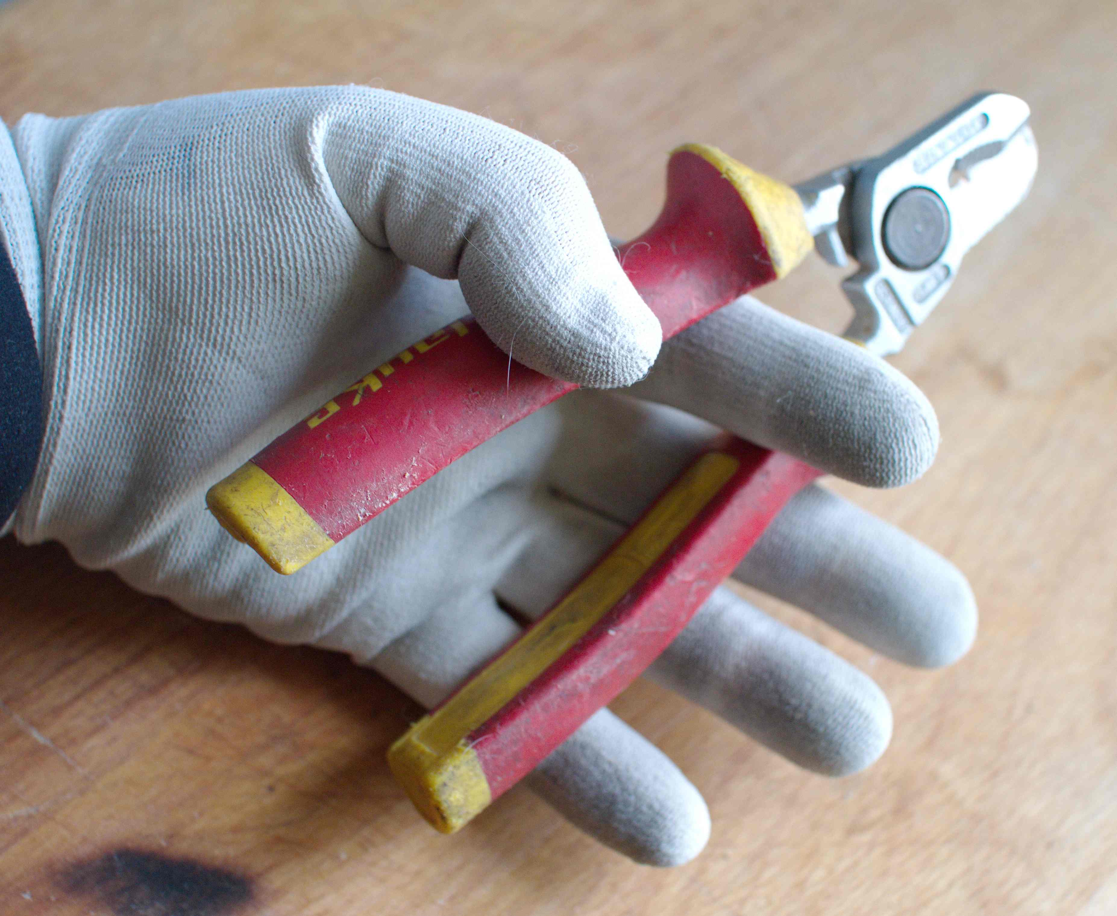

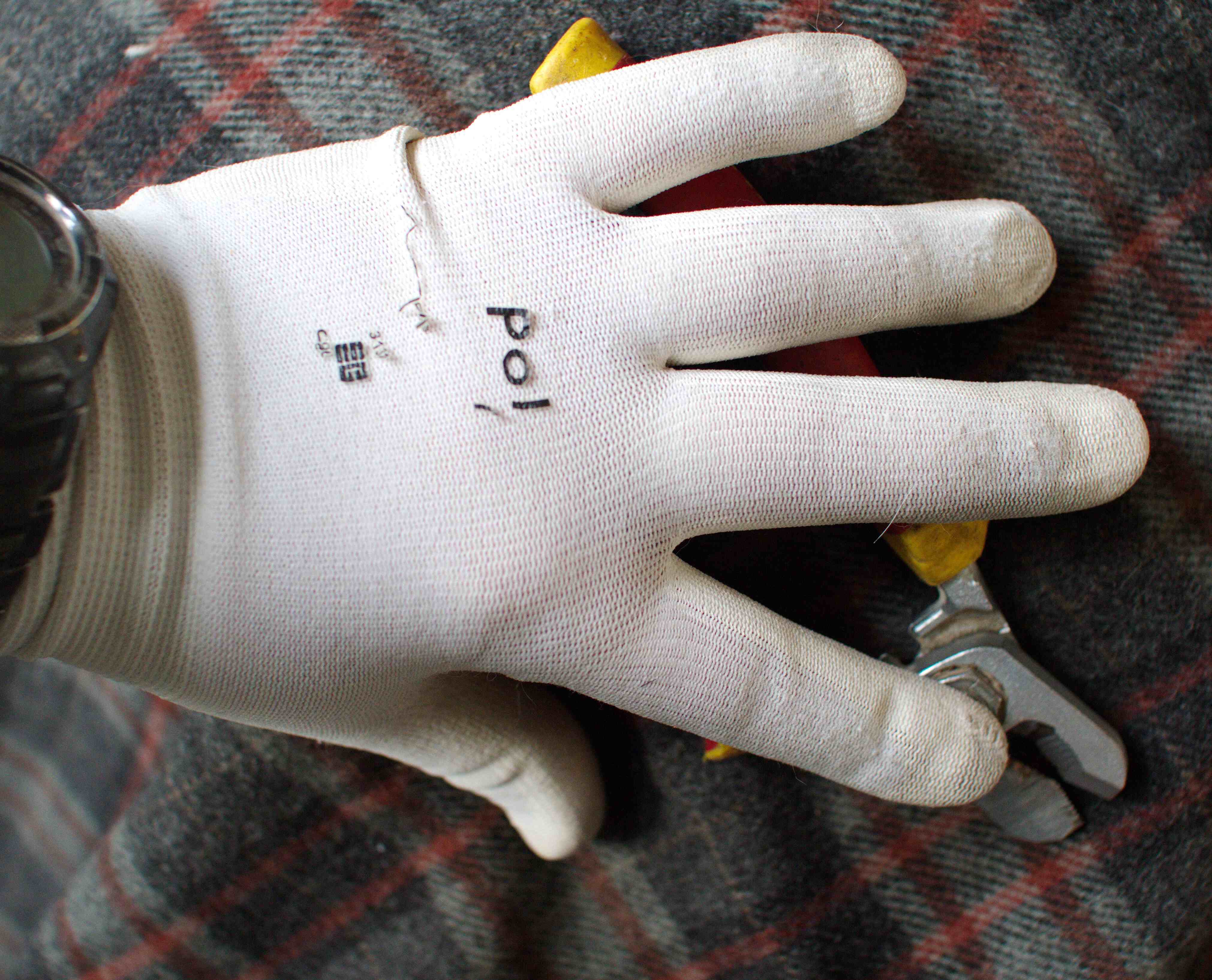

Было пару раз,с таким весом,но без лепнины. Один раз с земли тащил,второй раз в окно подавал. Самое главное,чтоб верхнее ИТО,на котором блок висит,выдержало. Фотки хорошие у тебя,а вот перчатки не очень... :)

Во мне весу больше чем в кондере, так что о том что вылетит ИТО от кондера меня вообще не парит. Все прочувствуется, когда это ИТО делается.
Перчатки у меня кстате даже очень ))) Без них уже почти не работаю. Если и бывает, то исключительно редко.
