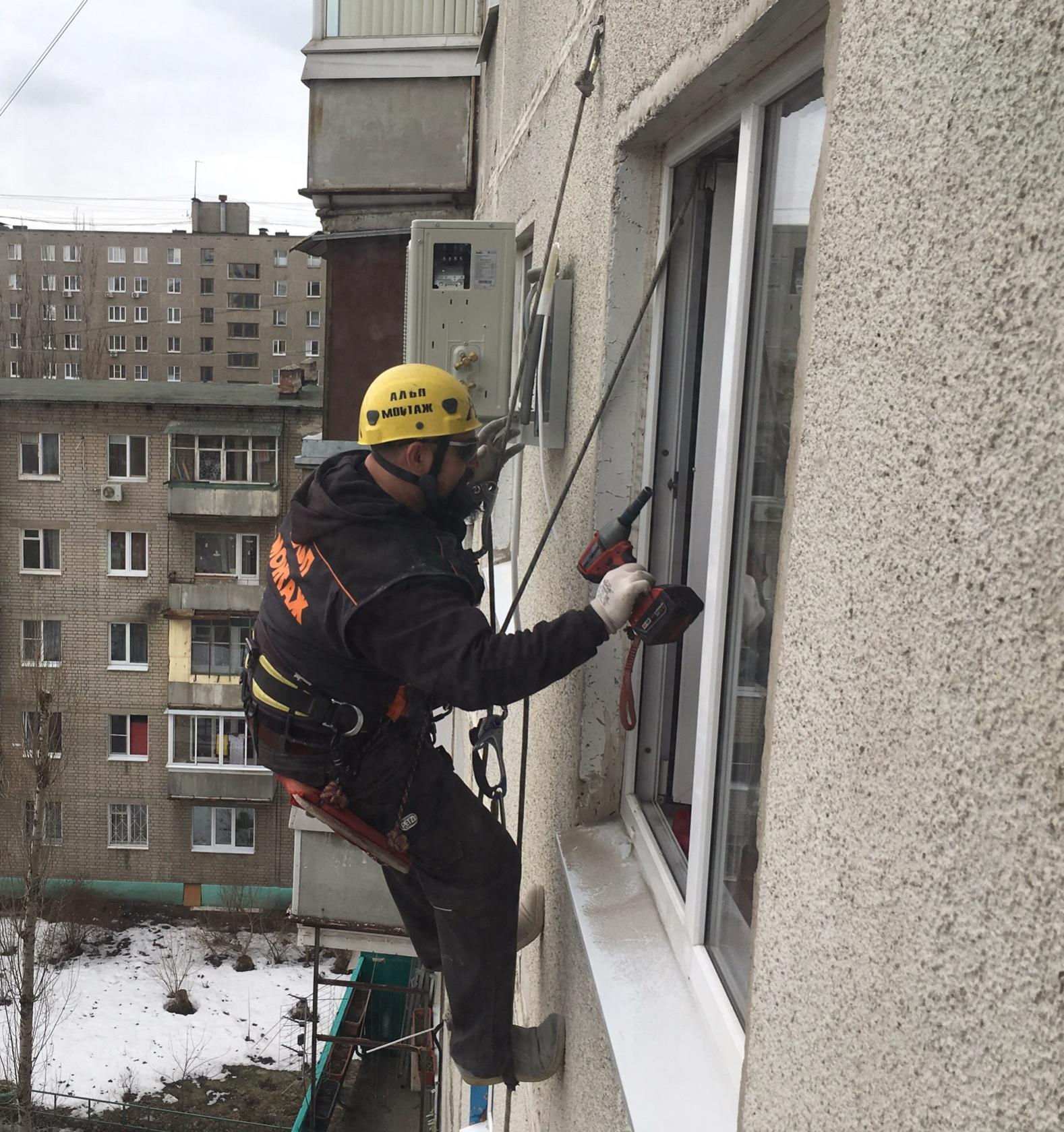

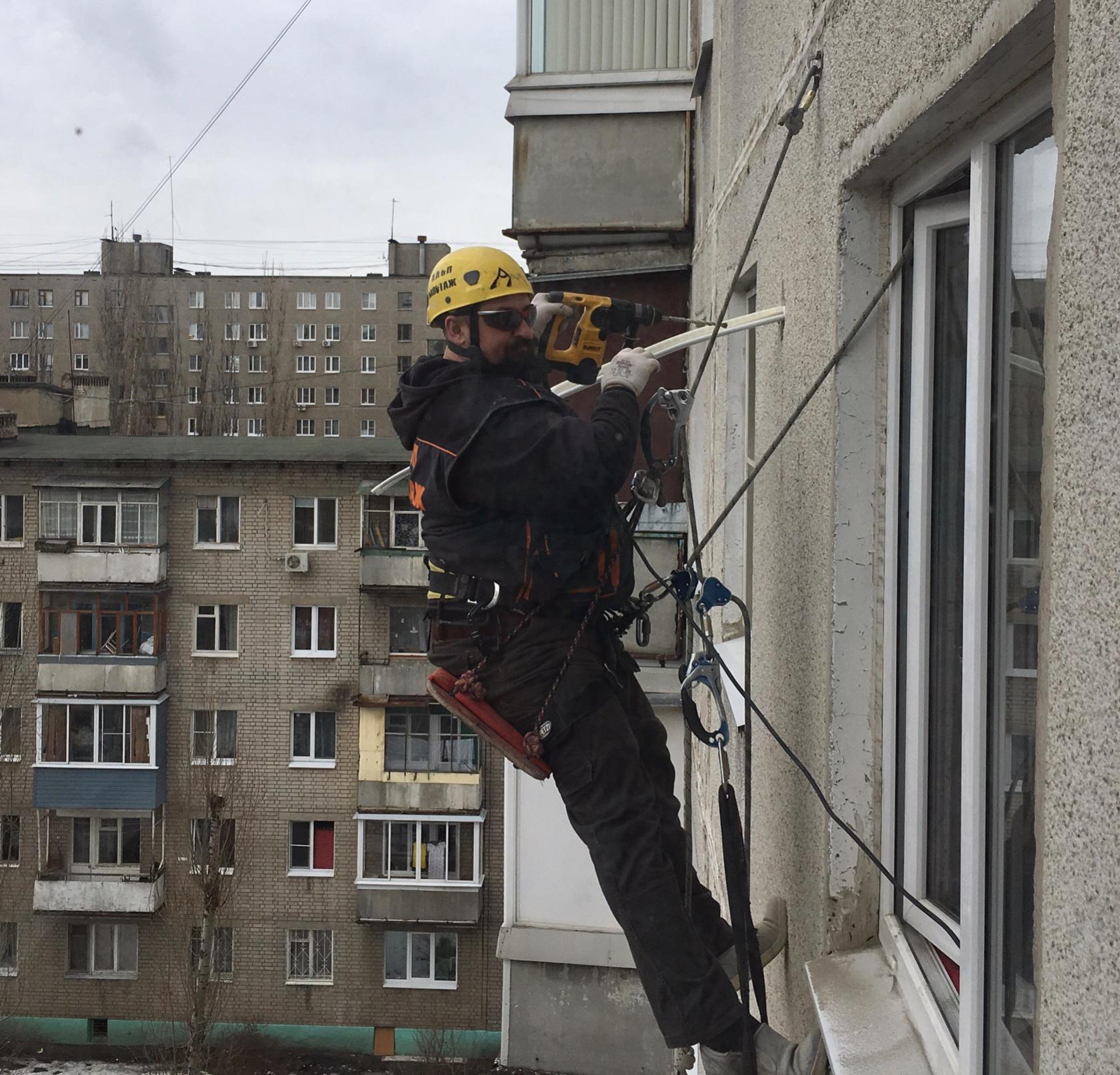

Pchola73 написал: Перчатки у меня кстате даже очень ))) Без них уже почти не работаю. Если и бывает, то исключительно редко.
Вот как раз на фотках сверху,ты без них. Я и не сомневался что есть перчатки у тебя. Но ты же мне сразу пишешь чего не нравится,я тебе тоже в ответ пишу как есть. Мне на веревках вообще никак без веревок работать...

Ну на фото тот исключительно редкий случай когда без перчаток. Банально забыл в других штанах и не было с собою запасных.

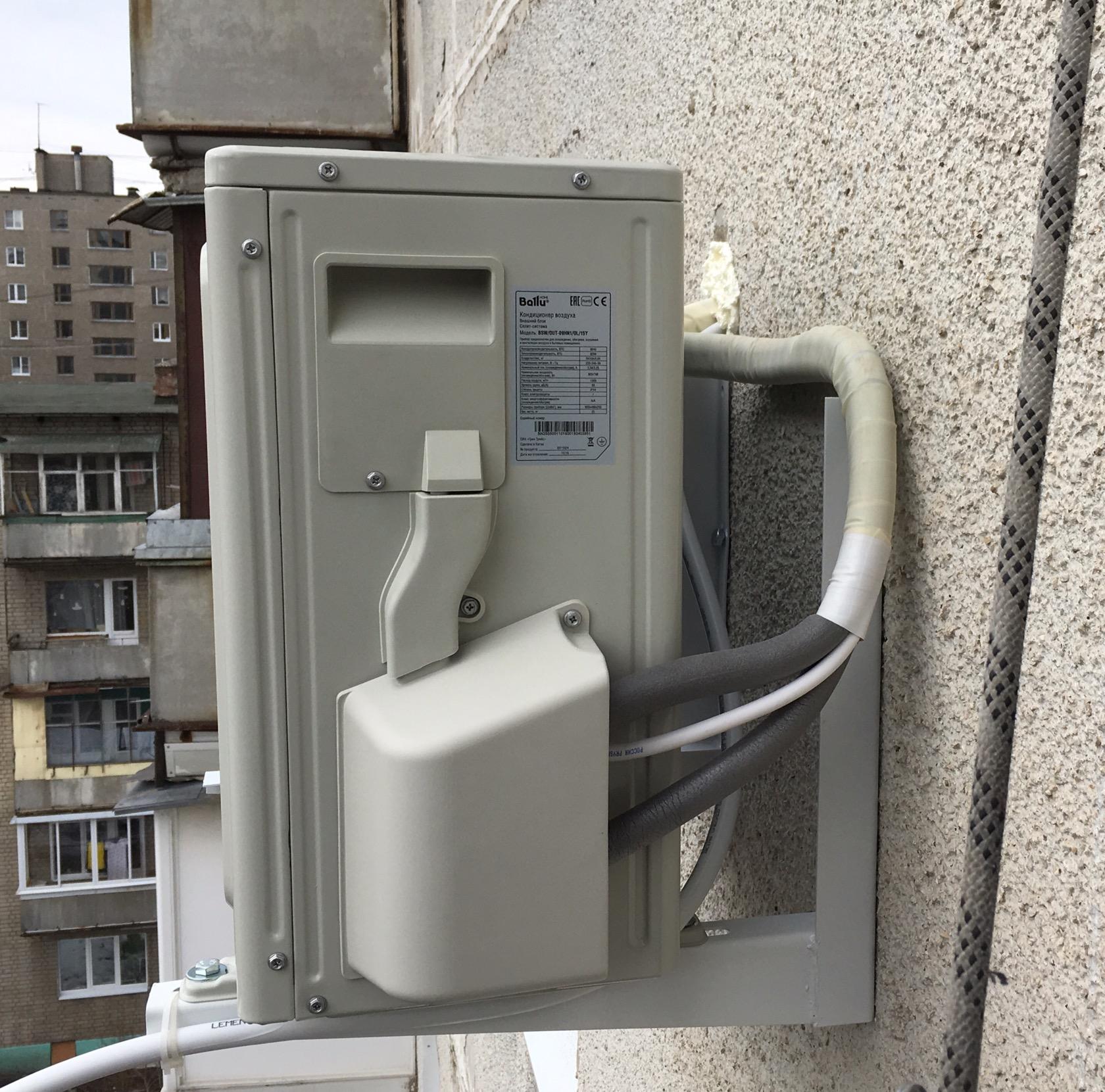

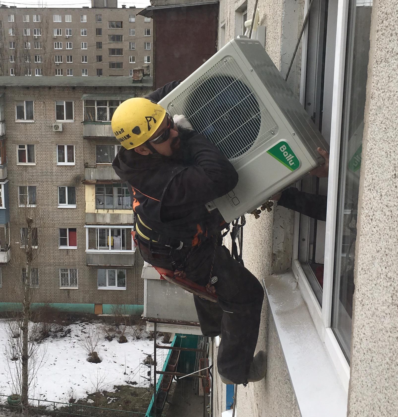

Этот монтаж за 30 км от города. Матерился я на чём свет стоит. кронштейны 450-е, под 18 Аэроник. о чё думают когда едут на монтаж в Кукуево...((( Дренаж из гофры, что идёт в комплекте Выбешивает!, но ведь одни из самых главных работодателей, приходится смирятся, с разгильдяйством. В итоге еле вкорячил, вес 43 кг, методом бросок через пузо. (само собой ИТО) Запаса по высоте для того что бы комфортно поднять полиспастам или даже просто через блочёк не было... на улице жара за 40, Это баня которую апгрейживают, на 2 этаже бильярдная.

Pchola73 написал: В итоге еле вкорячил, ...... Запаса по высоте для того что бы комфортно поднять ...... не было...
Посмотреть бы в морду лица этому Заказчику который о будущем не думает. Неужели нельзя было блок поставить или сбоку от окна или под окном. Какая-никакая возможность в обслуживании была бы ... "Дурдом и немцы ..."

Ну это было в 2012. Пока что не звали. До кранов можно и без альпа достать. Вывели трассу туда потому как -это кратчайший путь был. Внутрянка над окном. Насколько понял там цена вопроса . Под окно или рядом вышло бы наверное дороже. Нужно было штробить и кондерщики своими силами под окно тоже бы не стали монтировать этот вес. Заказчик думает, что всех надурил и за копейки все ему как следует сделают.
Кондер работает. Знакомы летом в той бане собирались.
Кто продал этот кондей, контора из разряда аферных. Директор этой чудо фирмы подрядил бригаду вольных монтажников потому как в школе вместе учились. По деньгам на самый минимум. Тут моя претензия в основном, в том что если едешь за город монтировать 18-ку, возьми кронштейны хотя бы 500-ые и я понимаю на минимуме цены, но можно хоть на улицу дренаж нормальный вывести
