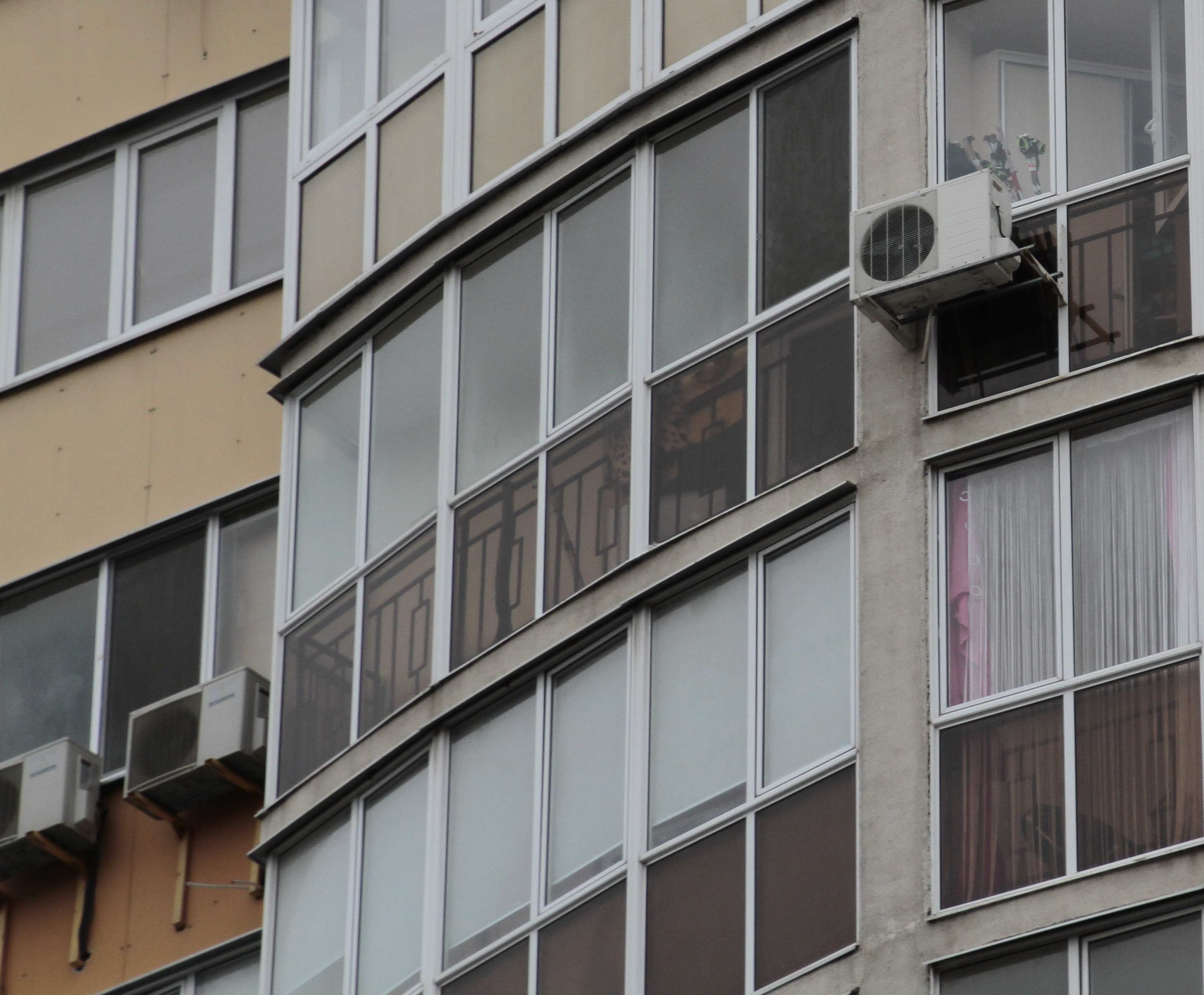

Pchola73, там где кронштейны по одному глухарю в торец балконной плиты, за рамой окон просматриваются мощные столбы, был такой дом, тоже вся квартира в стекле, я вот так делал, сверлил раму насквозь, между стеклопакетами, крепил за столб траверсы. Ну это так, в качестве коментария, я понимаю, что небыло возможности. И ещё, когда у вас рабочая верёвка одной точкой к стене, у меня холодок по спине :) , я обычно собираю станцию на двух - трёх точках в зависимости от стены, это не зависимо от страховочной и грузовой верёвки. А в целом, приятно посмотреть !
11.03.2019 в 17:28:01
Ну.... Хоть 5 точек)) Эт просто вопрос религии.
11.03.2019 в 17:42:37
Так тут религия простая, есть электрики смелые, а есть - старые :)
