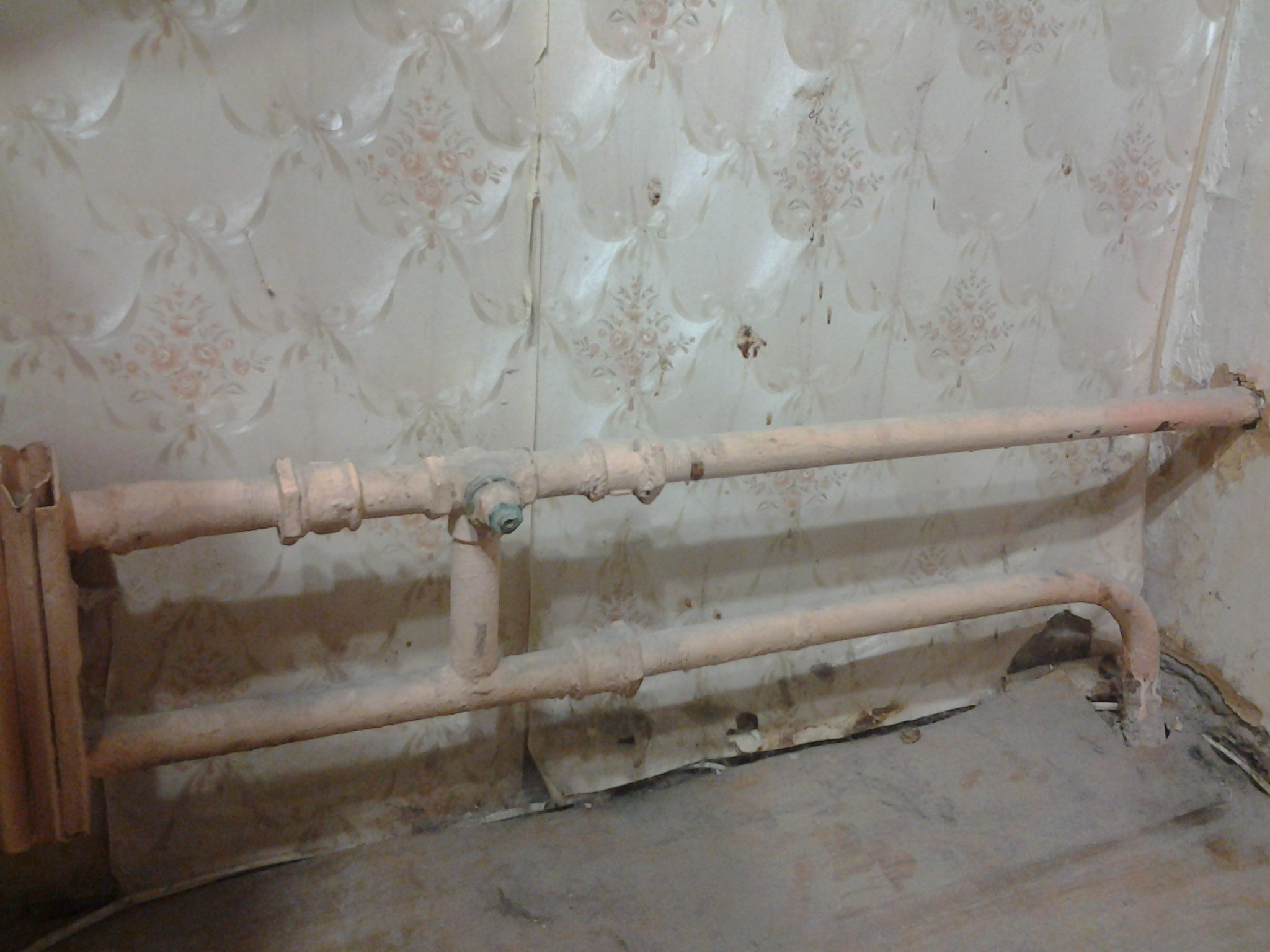

Здравствуйте!Верхняя труба в стене к нижней доступ есть межосевое расстояние 13см.Как быть?По какой схеме переваривать?

cuper - в советское время трехходовой пробковый кран КРТП как правило всегда ставили на подачу. Соответственно - если он стоит сверху, значит подача здесь верхняя, при нижней подаче,их ставили снизу. Поэтому самым оптимальным решением будет классическая схема подключения, подача сверху, обратка снизу.

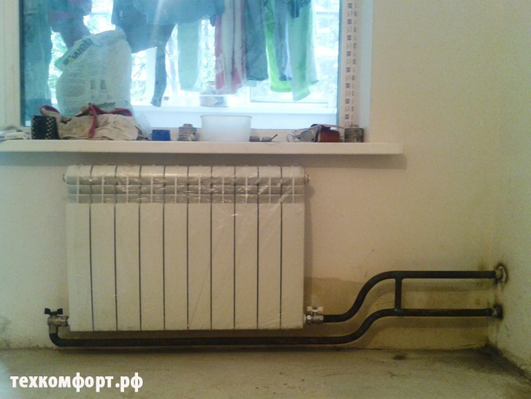

cuper написал: Можно пожалуйста фото такой работы?
Пример:

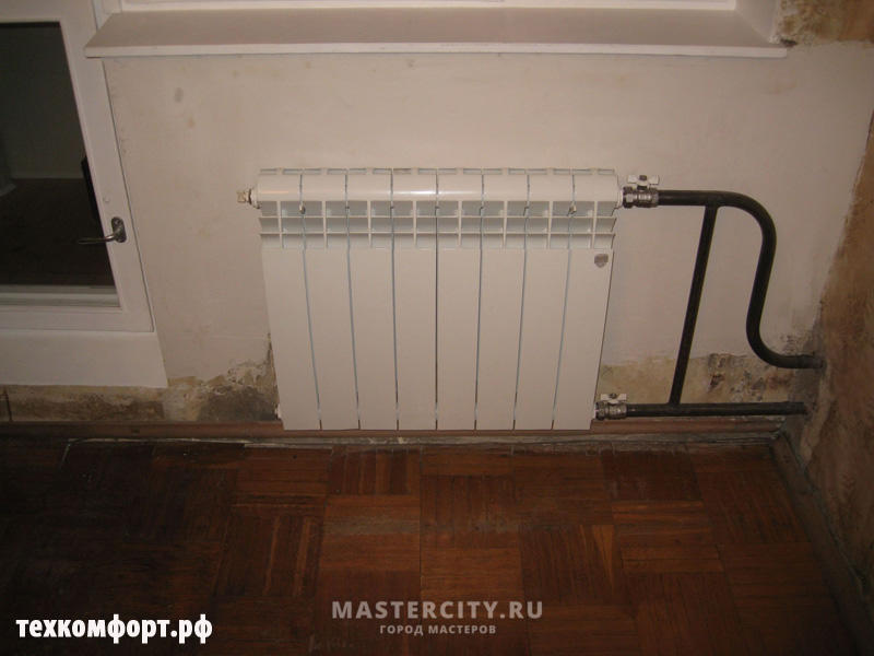

cuper написал: это лучшая схема не будет теплопотерь?
"низ-низ" - не лучшая схема, проигрыш по теплоотдаче процентов 10-15 по сравнению с боковой/диагональной (диагональ вплоть до 12 секций можно не городить). Из плюсов - никак не зависит от направления подачи. Но, как выше заметил Tehnik-san, с максимальной вероятностью подача - по верхней трубе, при этом классическое боковое подключение будет отлично работать. Хороший его пример от Олегович-а:
