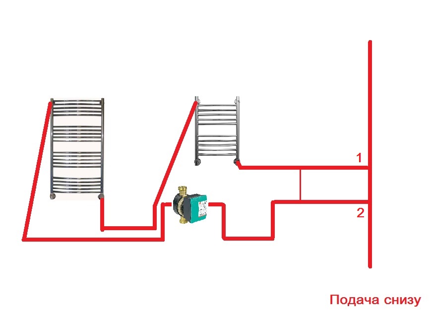

Подскажите по поводу подключения. Хочу поставить 2 полотенчика, трассы пустить по полу, по стенам получается очень много углов. Рассматриваю что насос качает воду в полотенчик. Первый большой Богема 1500800 от стояка до него метров 7. Потом спускается в стяжку и идет на второй, там на высоте 1.2 где то низ полотенчик метровый 1000500. После него опять в стяжку и уходит дальше в стояк. Несколько вопросов.
  1. Хватит ли насоса Wilo Star-Z NOVA (500 л/ч 1,2 метра напорный столб) Лучше насос ставить на подачу в полоченчик, или на выходе что бы гнал в стояк? Хватит ли его мощности для прогона? Байпас будет заужен на 1 шаг.
  2. Забирать воду для полотенчиков из стояка лучше повыше или пониже? т.е. из точки 1 или из точки 2?
  3. Может вообще поставить небольшой коллектор?
