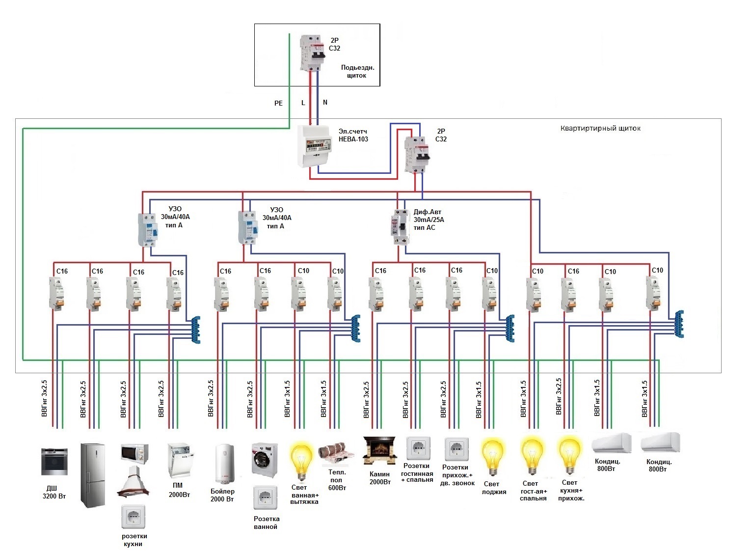

Souto написал: Если УЗО защищено автоматом 32A, то номинал УЗО обычно рекомендуется (на ступень выше) - 40А.
Souto, спасибо, внес изменения в схему.

perf написал: У вас будет газовая плита?
Автоматы на вводе поставьте с учетом селективности, до счётчика 40, после - 32.
УЗО не бывает на 32 ампера, смотрите на 40.
Вместо дифавтомата ставьте УЗО.
perf, Варочная панель газовая, а дух.шкаф - электрический, АВ после счетчика установил не для обеспечения селективности, а в качестве дублирующего вводной АВ (ну и что бы, в случае необходимости, я мог обесточить всю квартиру одним движением), применение дифавтомата вместо УЗО обусловлено только тем, что он у меня уже есть,а УЗО нужно докупать.

Отредактировал схему, изменил номиналы УЗО:
По поводу фирм производителей: от застройщика досталась автоматика EKF, эту же фирму и планирую использовать, что скажите? Да, чуть не забыл, поздравляю всех с Новым годом! :)

SB3 написал: Вообще-бы в квартире поставить АВ перед счетчиком, после счетчика поставить селективное УЗО 100мА ( в этажном щитке точно не диф?) КОндеи завести на отдельные линии под 30мА УЗО, желательно на каждый и УЗО на освещение, может вообще вынести все освещение под одно УЗО. Реле напряжения желательно. На водонагреватель отдельную бы линию+10мА УЗО. На теплый пол 2Р АВ. Хотя бы нарисуйте нормальную схему, чтобы видеть к чему надо стремиться и ( или ) от чего отказываетесь. Про ипотеку читал.
SB3, По поводу отдельного УЗО на кондеи - не думаю, что это целесообразно (вероятность поражения током от них не велика), УЗО в линиях освещения - то же самое, тем более вешать всё освещение на одно УЗО, но спасибо за совет. Отдельное УЗО на водогрей то же ставить не буду, на моем водогрее есть встроенное УЗО (так что двойная защита получается :) )

ll-77 написал: на моем водогрее есть встроенное УЗО
Здоровья много не бывает.
ll-77 написал: EKF, эту же фирму и планирую использовать, что скажите?
Это точно в топку.

Соглашусь с megrad-ом, лучше уж бюджетную серию SE Esy9.

ll-77 написал: EKF
Не думаю, что это тот случай, когда стОит "играть в лотерею":) Например леграндовские УЗО лучше выбрать. Не так уж и дорого.

Vadim 161 написал: Соглашусь с megrad-ом
megrad написал: Это точно в топку.
Поддерживаю.. Российская фирма-перепродавец заказывает у китайских производителей их товар со своим логотипом, а китайцы они такие - за что им платят, то они и делают. Походу, платят им гроши (чтобы и на перепродаже навариться, и сделать цены ниже чем у конкурентов), и делают они соответсвенно.
В новостройке, где я живу, некоторые соседи, не послушавшие доброго совета выкинуть это, не побоюсь этого слова, гуано на помойку, за пару лет прокляли екф. И многие из них потом все же выкинули и поставили нормальные европейские изделия. Ибо УЗО и автоматы задалбывали их ложными сработками.. Сидишь, смотришь тв и тут раз.. Общеплощадочное УЗО ЕКФ просто так вырубается.. включили, работает дальше, потом так же произвольно отключается. Бывало такое, что уезжают из квартиры, отключают вводной автомат.. приезжают, УЗО отрубилось. Много раз С50 на вводе отключался от кофемолки, например.. или перфоратора (лично был свидетелем) - когда эти ав работали в щите от застройщика на времянке.
