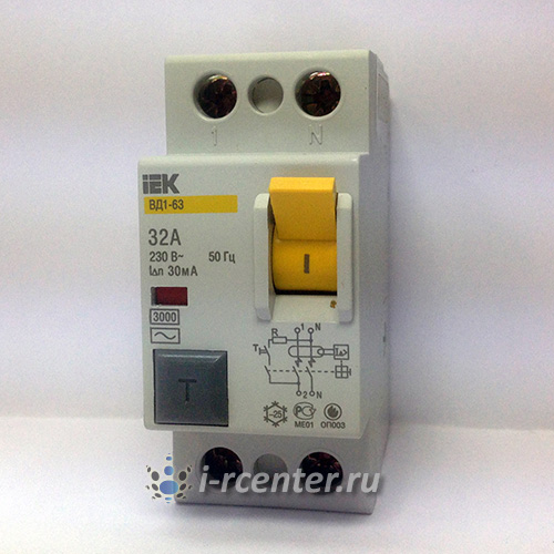

perf написал: УЗО не бывает на 32 ампера
Если дело принципа, то можно найти и на 32, но не нужно :)
Souto, ну у нормальных производителей их точно нет) А эти не особо то и дешевые)

perf написал: УЗО не бывает на 32 ампера,
Ну как же не бывает? Бывает, вот например - https://keaz.ru/catalog/uzo-diff/vd1-63-avtomaticheskie-vikluchateli-differencialnogo-toka/221904?gclid=CKbX6b-JntECFV5nGQod4KwATA
perf написал: Вместо дифавтомата ставьте УЗО.
А чем вам диф не угодил? Или у автора сначала был обычный ав, а потом - диф? В этом случае и правда перебор :)
Alexey_Spb, Это УЗО стоит дороже на 100 рублей, чем УЗО на 40ампер. Да и производитель "не очень хороший". Мне кажется какой бы не был бюджет, их применять не следует.

perf написал: Да и производитель "не очень хороший"
Возможно, автор темы таких производителей и имел в виду. Откуда мы знаем? :)

perf написал: Это УЗО стоит дороже на 100 рублей, чем УЗО на 40ампер.
Так вопрос же не про стоимость был :) Это уже другой вопрос..
