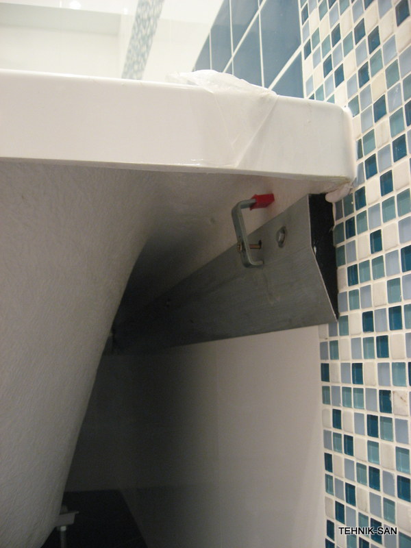

Сделал одно так другое... При установки душевого уголка из несиметрии стен щель межу стеной и поддоном 1,5см.(возле прямого угла) Стены уже выложены плиткой. Чем заполнить . Рекомедуют задуть пеной, пластиковые уголки Что посоветуете ? Может кто нибудь делал ? Спасибо

ПК написал: Что посоветуете ?
Установить поддон на правИло и щель заполнить герметиком, на основе ms-полимера

Клей-герметик Ceresit Flextec CB 300 белый 400 гр... такой подойдет Зачем правило-поддон низкий стает на плитку
