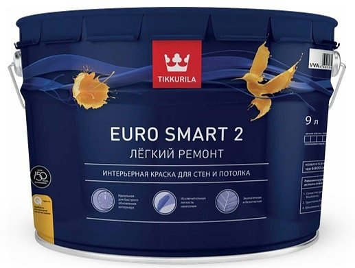

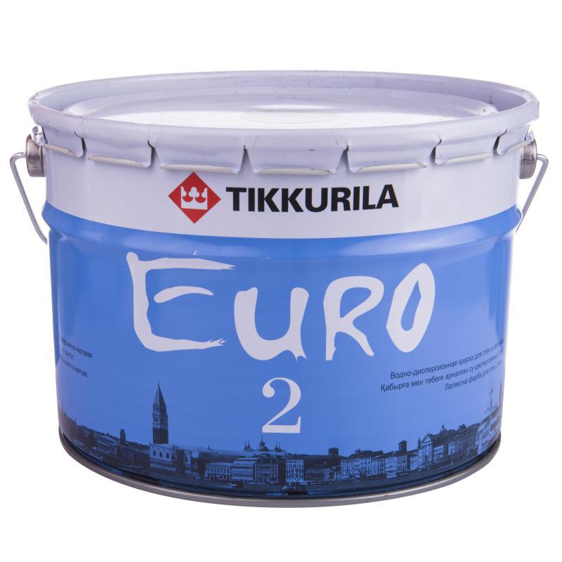

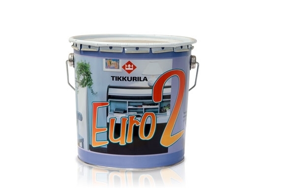

Джокер довольно блестящая краска .Шелковисто матовая ,степень блеска 12-15 единиц Гармонию на потолок не стал бы использовать.Это краска с выраженной фактурой Для потолков Флюггер Флютекс 2С хорошая краска .Просто идеальная я бы сказал Но минус в ее степени белизны Есть белее . Для стен Капарол Капасилан .1 класс истираемости по Din 13300 Ее же кстати и на потолок можно использовать Только с церезитом Ст 17 не грунтуйте Беккерс Скотт 2 для потолка подойдет но Элегант лучше и в работе и приятней и белее Евро 2 в голубых банках не берите .Евро 2 smart еще есть с ней не работал По причине сильного отвращения ко всем краскам линейки Евро После того как открыли завод в казахстане и Евро пошла в голубых банках Качество сильно упало Вот такую если найдете ,до 2010го года была отличная краска
А такую не стоит.
Евро 2 Смарт Вот ее не пробовал ещё.
