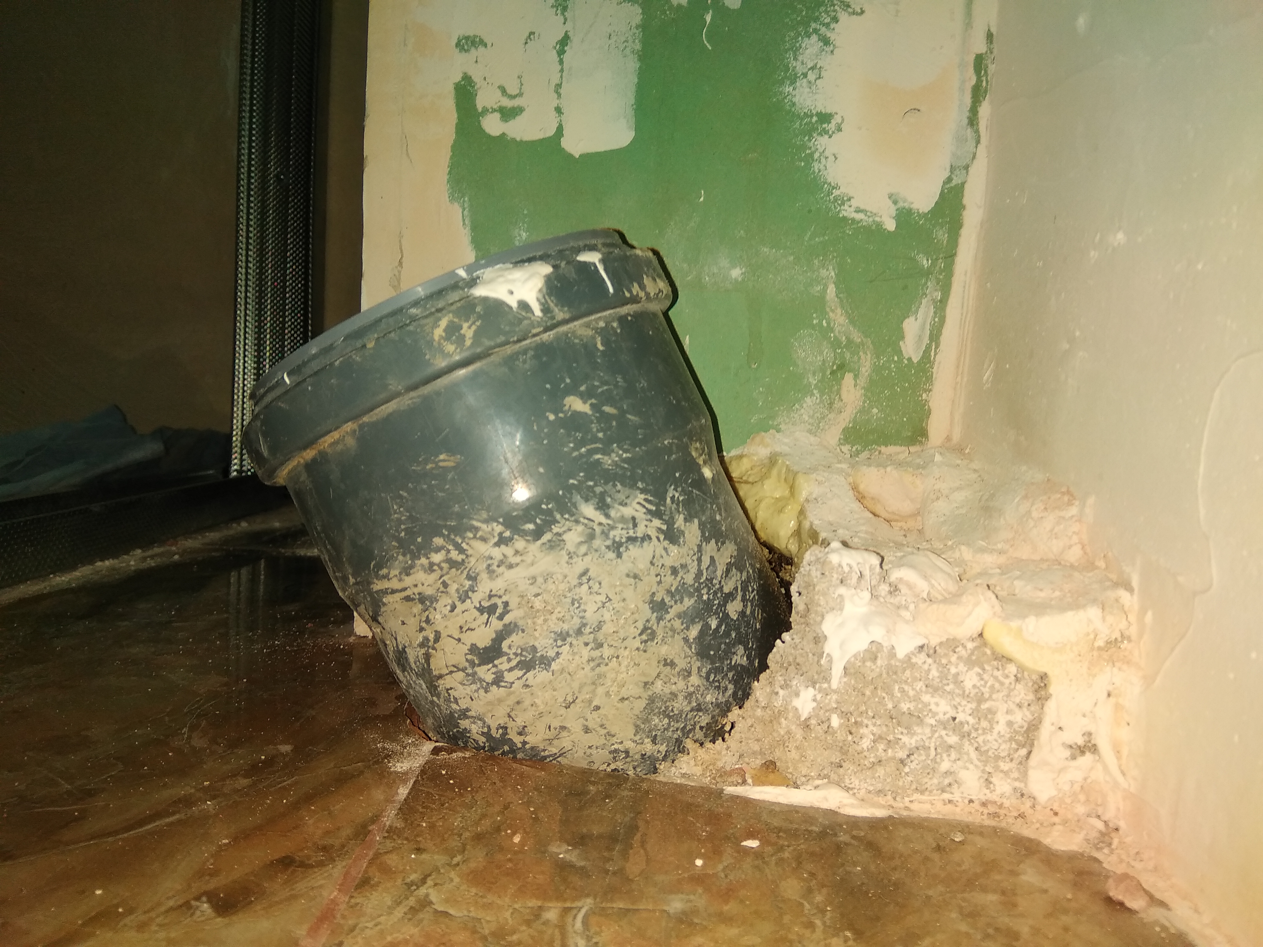

Alboxer написал: Mazayac, ну вот варианты с "горизонтальным" отводом, что сейчас нашел в моем городе (и как на картинке выше) имеют стандартный диаметр 102 мм, но центр отверстия в 17,5 см от пола.
Поищите с 185 от пола - их очень много

Сделал! :yu: Зубилом около часа аккуратно откалывал 2 см плитки и стяжки. Залил силиконовым спреем стык. И... руками повернул. Примерно 56...57 градусов к полу. 8 см от нижней точки ввода до пола. На всякий случай поищу унитаз с 185 мм до центра горизонтального слива.
BV, не поверите... Весь день сегодня потратил на поиски 185...190. Шаром покати. В Бауцентре в техническом описании одного изделя на сайте было написано 185. Приехал, поставили на стол, замерили = 180. И так по всем магизинам города. С 11.00 до 18.00. Дюфсит...

Alboxer написал: Приехал, поставили на стол, замерили = 180.
По центру? У нас в магазине обычно стоят в ряд. Посмотришь сбоку на выпуски - все на одной высоте - 185...
Alboxer, А если еще плитку отрезать - то может и получится сменить угол на 45градусный - если нужно.

А раньше раструб смотрел вверх? Если да - то можно и над таким расположением подумать.... Отрезать раструб на пару см вместе с уплотнительным концом Поставить вот это https://san-detal.ru/vypusknaja-manzheta-dlja-unitazov-p-1446.html Оно для 110 трубы но и на раструб залезет, если погреть в кипятке пару минут. И в него переход с унитаза с выходом наружним 90мм (не 110!!! ) Вот этот https://san-detal.ru/ugol-phanovyj-90gradusov-s-manzhetoj-mrwc-11-p-27.html без манжеты. Длина отрезается по месту. Сам не пробовал, но должно получиться.
Сообщений: 138645
10.10.2018 в 23:04:15
Либо вместо второй детали вот это https://san-detal.ru/otvod-108-mm-90gradusov-p-1728.html Вынимаем резинку, и на раструб также натягиваем https://san-detal.ru/vypusknaja-manzheta-dlja-unitazov-p-1446.html Этот вариант - подешевле
Проблема только одна - найти все это. Если резинку найти не проблема, то угловые части - сложно Впрочем одеваемые на унитаз углы с манжетой и трубой 90-100 есть не только макальпайн, но и другие - подешевле и похуже качеством.

Думаю, надо просто еще колено довернуть. До 45 градусов. Тогда в него еще колено под 45 и прямую трубу до унитаза.

В общем, сделал 48 градусов. Высота от пола до нижнего края отверстия = 6,5 см. Если вставить колено на 45, то получится угол 180-132-45=3 градуса. От этого колена до унитаза около 30 см. По СНИП уклон канализационной трубы должен быть 20 мм на каждый метр (1,15 градуса). У меня получается tg(3) х 30=0,0524 х 30=1,57 см. Т.е. с запасом даже при уровне центра вывода унитаза = 180 мм (6,5+1,57=8,07, что ниже 13 см).
