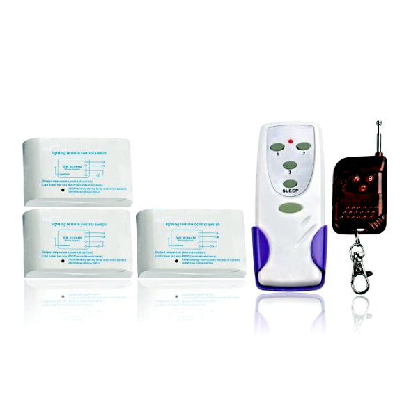

По тому, как это задумано, больше всего пока понравился вот этот комплект
А лучше бы, наверное, модуль на дин-рейку и коммутацию 16А. Тогда можно поставить не 3 контактора, а 1. Хотя... контакторам как-то больше доверия

Будет ли правильно: на линию варочной поставить контактор с контактом "НЗ" (т.к. редко выключается), а на остальные с контактом "НО" (т.к. редко включаются)?

Только с "НЗ" выбор значительно меньше. Но есть. Legrand 412548, например.

К сожалению, мало свободного времени, и практическая реализация идеи несколько затягивается. Купил пока вышеупомянутый контактор на варочную. И хочу поделиться таким моментом (о котором я и не задумывался): Контактор не бесшумен. Ночью его "жужжание" было бы слышно. Поэтому, выбрав именно "Н.З.", я очень угадал.

Souto написал: Фантазия такая: Беспроводной пульт ДУ.
Как вариант воспользоваться имеющимися интерфейсами, например, кнопками на вытяжке (что бы не искать пульт потом по всей квартире, что бы получить доступ к горячей еде) и включать доступ к силовой части включением света на вытяжке (например, параллельно лампочки как раз реле/контактор подключить). Свет выключил, силовая часть тоже отключилась, а главное наглядно и не надо гадать включено у вас устройство или обесточено.
