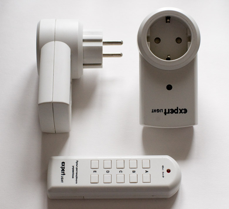

Здравствуйте. Фантазия такая: Беспроводной пульт ДУ. Кнопки «1», «2», «3» «1» - Вкл/Выкл линии варочной панели «2» - Вкл/Выкл линии духового шкафа «3» - Вкл/Выкл линии ПММ Зачем мне это надо? :) Варочная панель при влажной уборке издает весьма неприятный «сигнал тревоги», т.к. воспринимает это как «у вас молоко убежало». А духовка и ПММ просто "раз в месяц" используются, и, по-моему, нет смысла держать их в режиме «standby». Можно ли эту идею реализовать практически? (само собой, на каждую из линий проложен «собственный» кабель). Спасибо!

Ничего особенного. Нужно мне отключить панель для влажной уборки - нажал на кнопку, она обесточилась. Нужно мне включить духовку - нажал на кнопку, она под напряжением и можно пользоваться.
jek написал: Это очень широкое понятие.
Любой (разумных размеров :)). Вы имеете в виду "радио" или "инфракрасный"? Всё равно.

jek написал: как вы представляете управление перечисленными нагрузками?
Дешёвый китайский радиопульт + контакторы. Можно взять дорогой китайский пульт. Или ещё проще:
(первопопавшееся из интернета) Для варочной переколхозить на контактор.

Есть wifi-реле,и пультом может служить смартфон на андроиде,но без модернизации щита не вариант,так как надо будет контактор ставить на варку однозначно.
