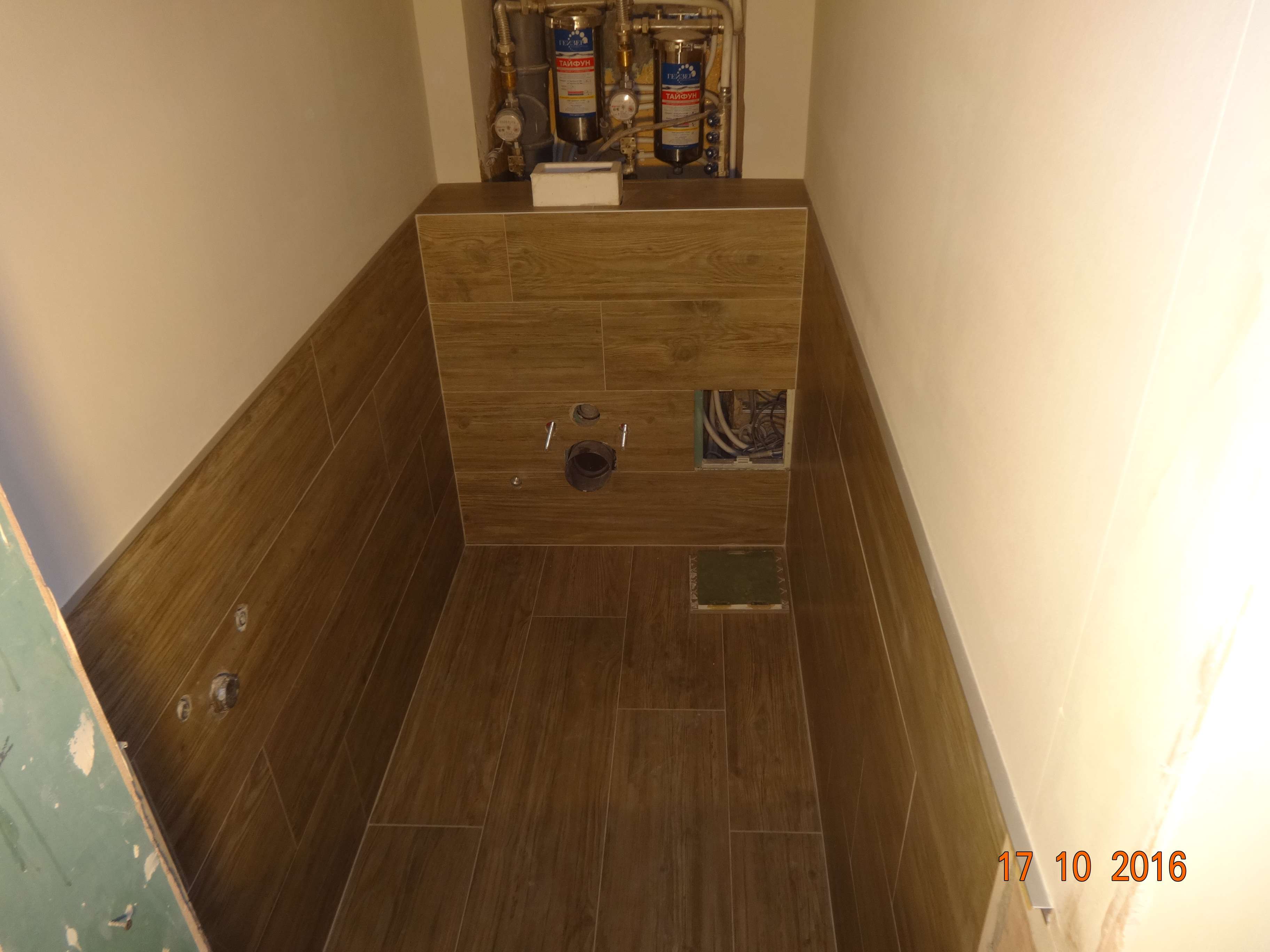

Вообще есть инсталяции и 40мм cersanit например Вот она обшитая
Есть и еще уже 30мм Не помню сейчас производителя Видел в магазине как то
Herba написал: Честно, я бы так делать не стал. Можно найти низкую инсталяцию и люк разместить между ней и бойлером

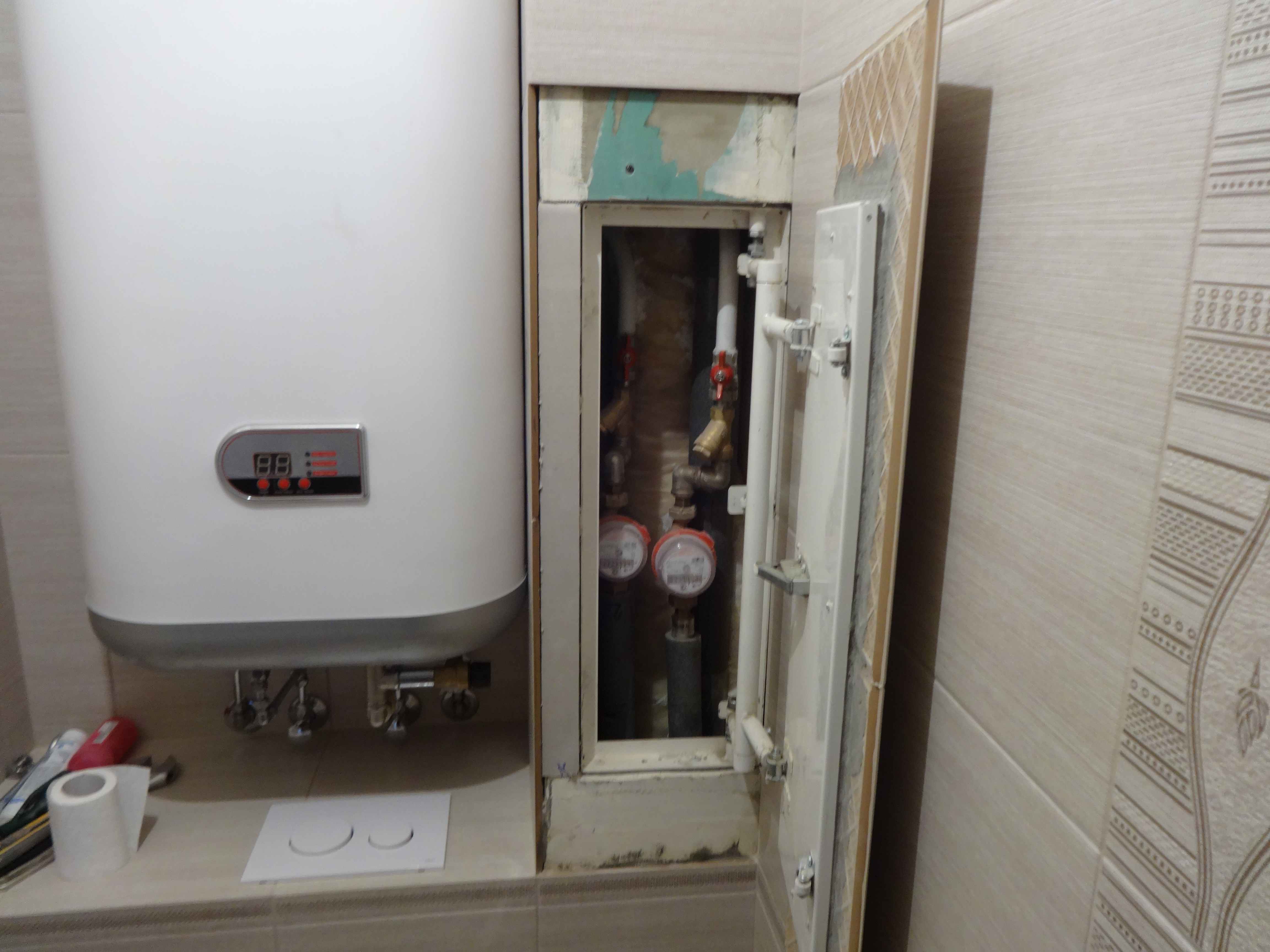

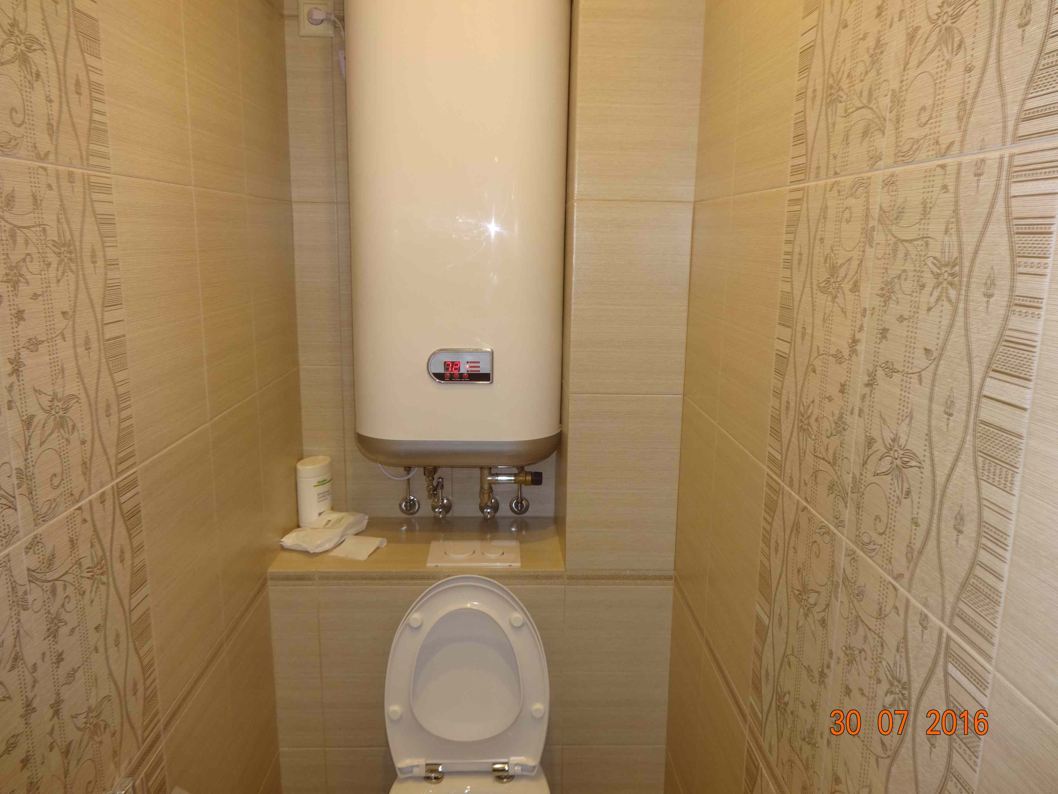

Я бы тоже не стал так делать Как вариант установка большого люка Либо симпатичные жалюзи Или Нагреватель в свободном доступе Вот например низкая инсталяция ТЕСЕ Нагреватель на 100л в открытом доступе
Кстати и люк этот как раз про который писал ,стальной полка 25мм Колизей технологий делает
Вот здесь нагреватель еще не установлен но будет за подъемными Жалюзи Та же низкая инсталляция Тесе 820мм высота
