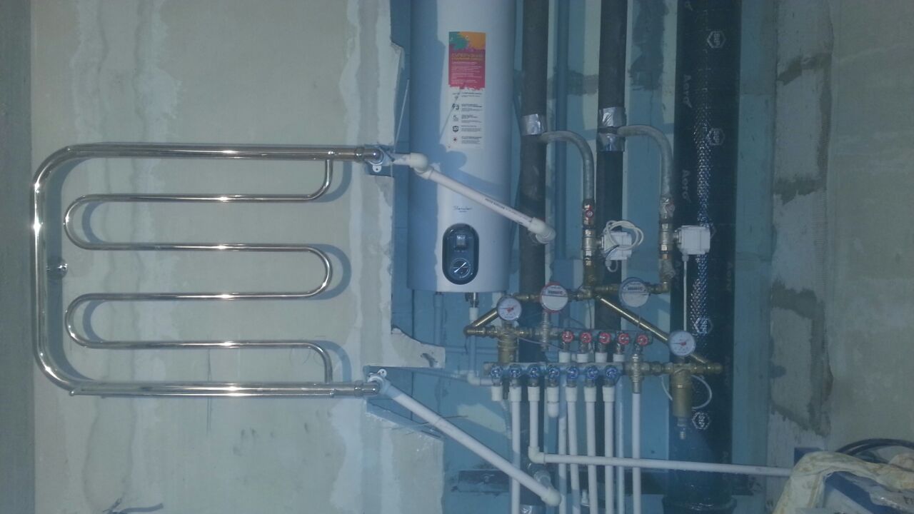

Добрый день!
Идет ремонт в новостройке, г. Красногорск. Так получилось, что сначала сделали простенькую китайскую сантехнику, сделали трубы и залили пол, а потом я решил добавлять свои хотелки и в итоге имеем такое вот порно:
На полотенчик не смотрим, его нормально усилят и закрепят, когда выложат еще пеноблоки.
Собственно 2 вопроса:

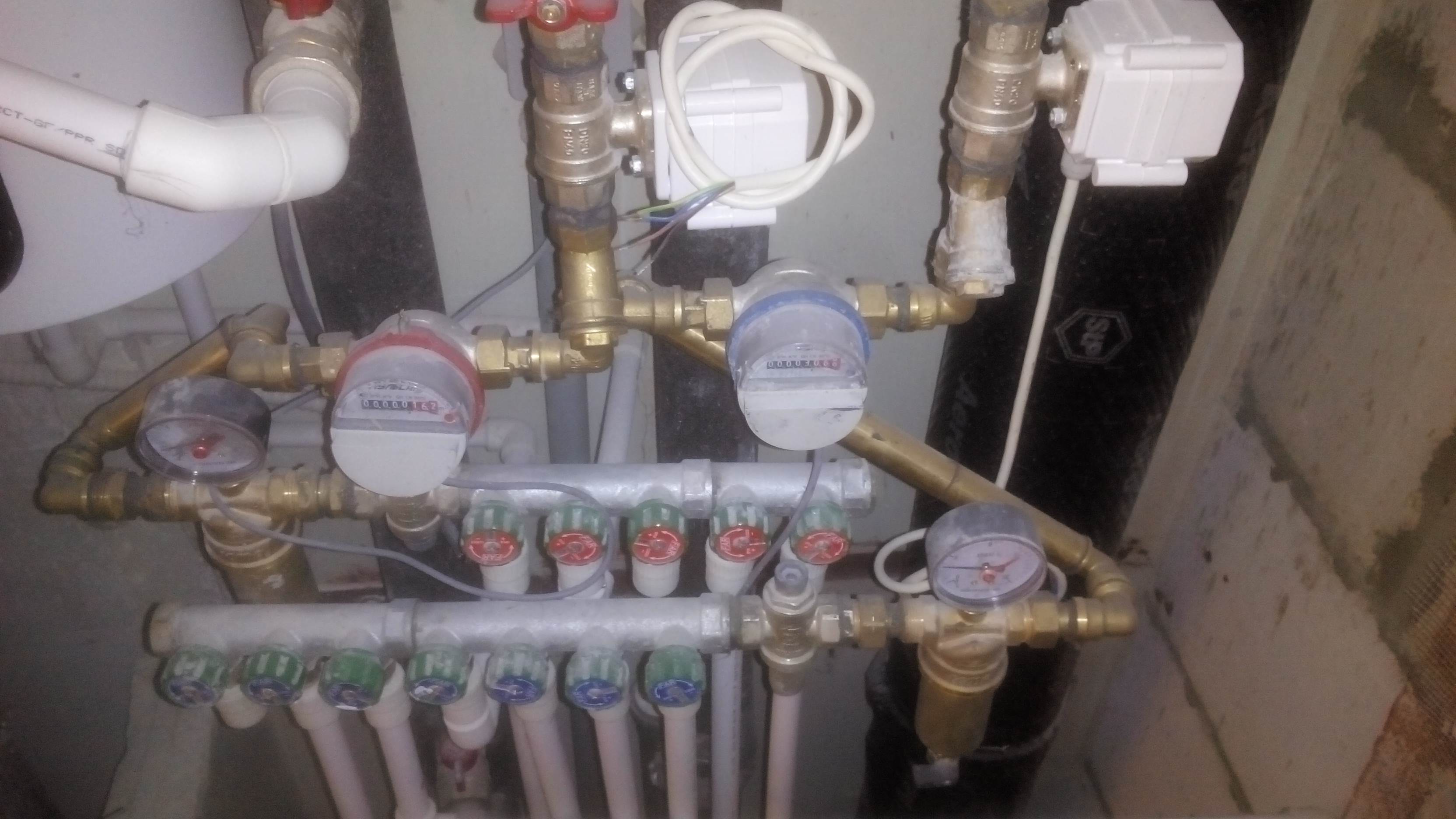

  1. Как здесь можно усилить всю эту конструкцию, т.к. сейчас она, по сути дела, находится в воздухе. Имею ввиду сами коллекторы, фильтра.

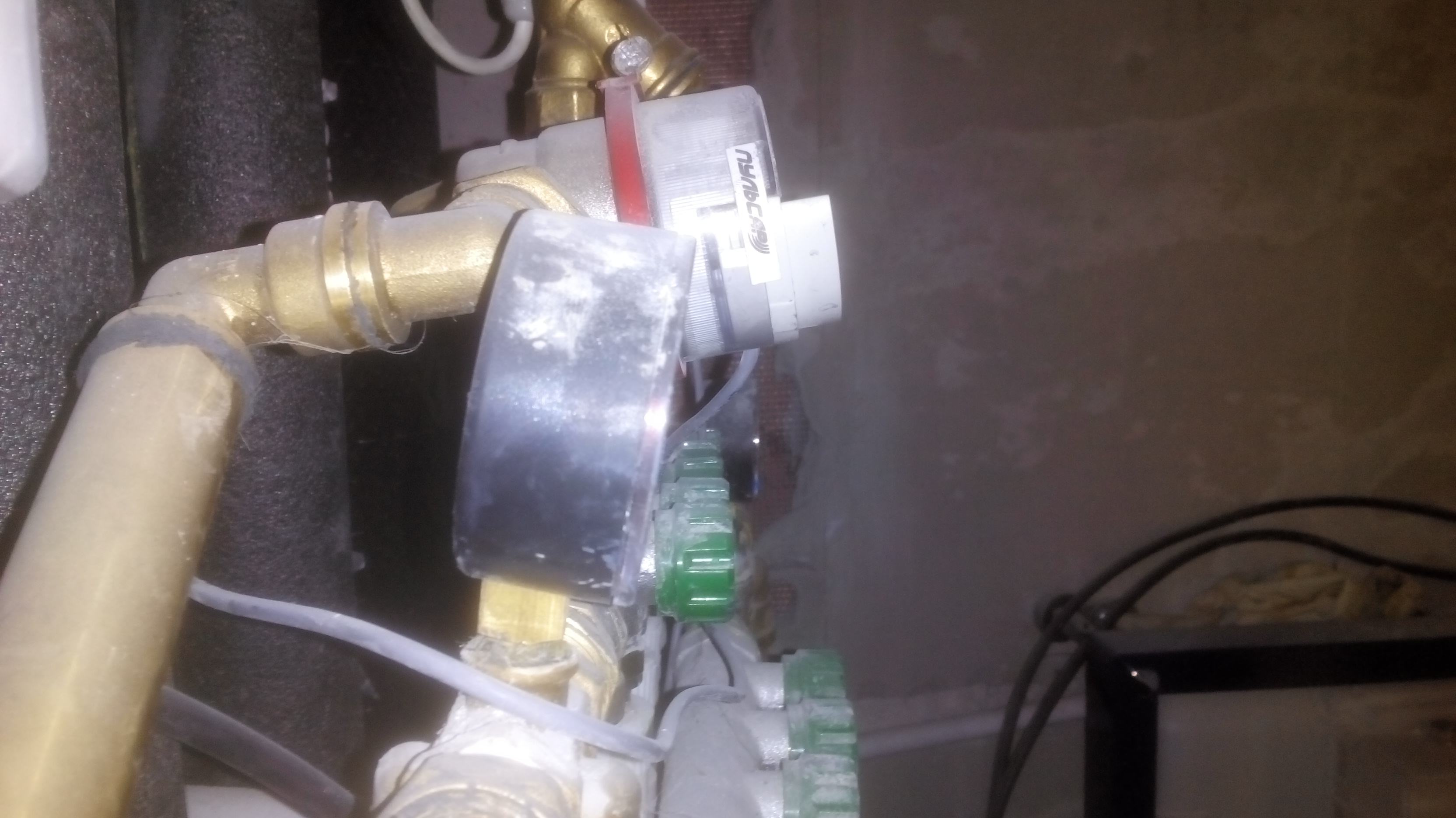

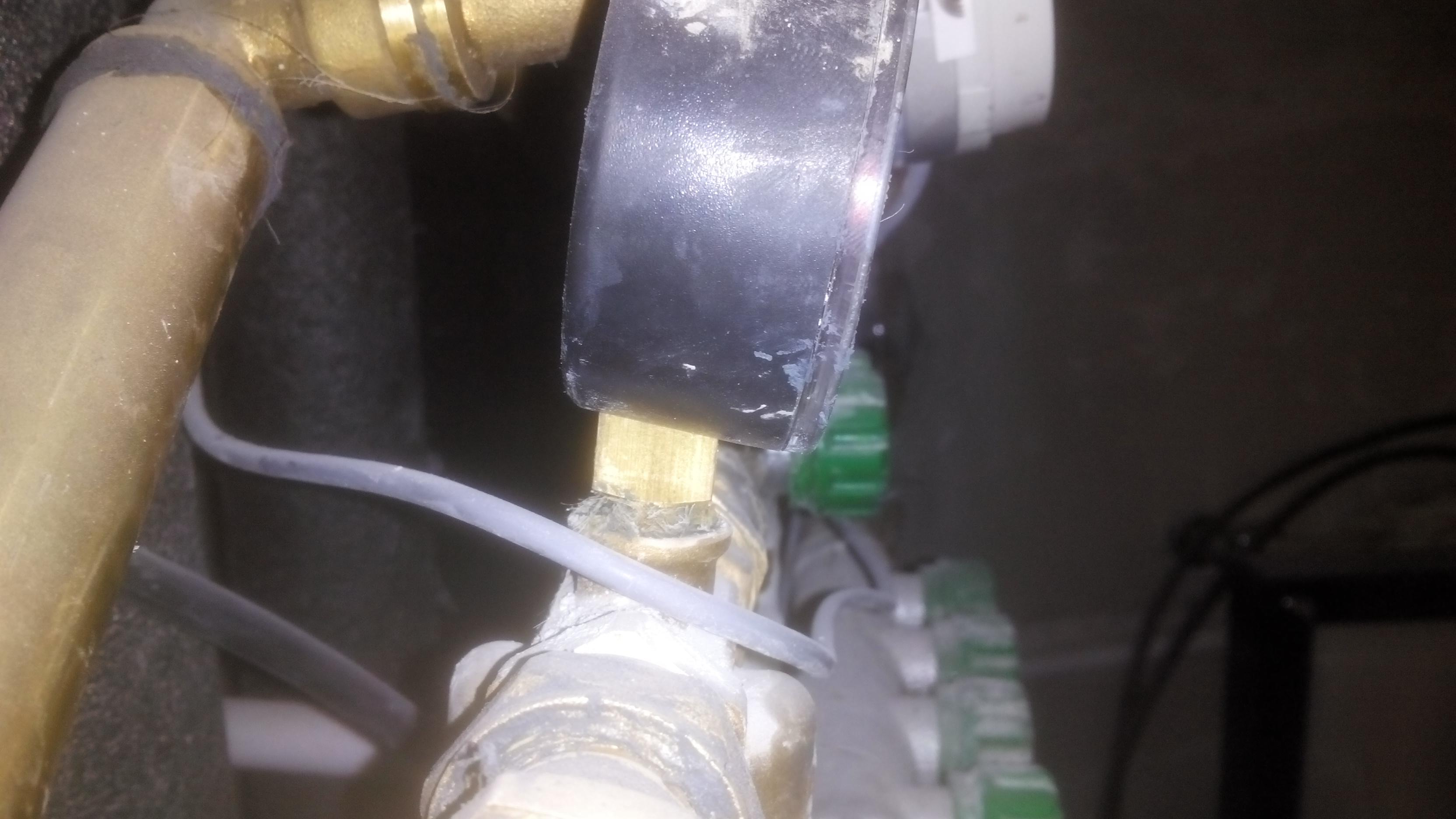

  2. Насколько хреново что у левого фильтра манометр немного недокручен и как бы под углом? Он сзади упирается в трубу-переходник, места совсем нет. Не вырвет его потом? 11 этаж 28этажного здания.
Вот еще фото:

Ваши вопросы просто риторические. Да, надо подводить кронштейны под эти висящие конструкции. Да, надо откручивать манометр и проверять, по резьбе ли он вообще закручен.

IgorMind, манометр содержит упругий элемент в виде сплющенной трубки, которая может лопнуть при частых переменах давления. Хотите надёжности - установите между манометром и фильтром кран и держите его закрытым. Не вижу, чем запираются трубы полотенцесушителя. Советую прикупить на них пару моторных кранов.
