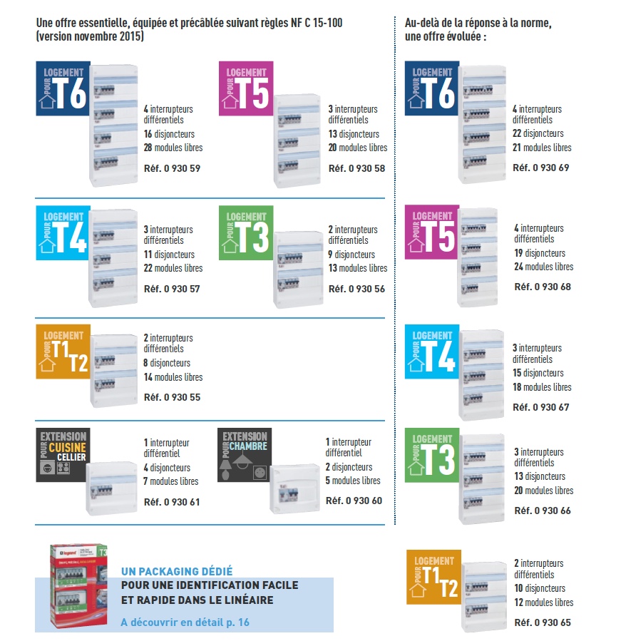

К сожалению не всегда ,есть и 40А :( Вон французы головы не греют идут в магазин и покупают готовые щиты, всё учтено и включено по нормам ,ставь и живи .Офтоп конечно, но завидно :)
