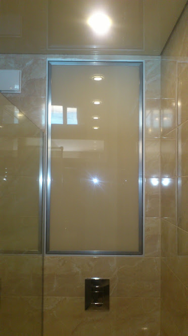

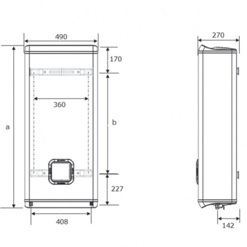

весь с\у всего 136см в длину, сколько-то нужно "отъесть" на шкаф-короб: внизу в коробе будет жить бачок скрытого монтажа, а сверху водонагреватель в потайном шкафу (на вид это должно быть как стена, т.е глубина шкафа и короба одинаковая, по нормам от края унитаза до двери (стены) должно быть не менее 53см, приставной унитаз еще 54см примерно, получается на шкаф 30см максимум вижу довольно много водонагревателей глубиной 27-28см, но к этой величине же надо прибавить отступ от стены на крепеж? у каких-то моделей написано - 27см от стены (например Ariston ABS VLS EVO INOX PW 80) вот схема, вживую не видела и не мерила
, у каких-то указана 24,5 глубина, а в отзывах пишут - 27 от стены (какая-то непонятная фирма, не сохранила)
28см от стены до внутренней плоскости дверцы шкафа должно хватить? Там на стене еще штукатурки пара см, м.б ее если что можно сбить в тех местах, где крепеж будет и от плотнее к стене прижмется :o

28 см, если можно добавить еще, то лучше.

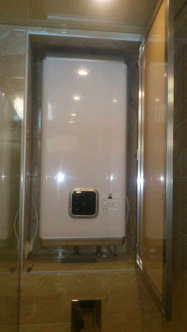

да, что-то типа такого и хотим
тут и внутри шкаф в плитке.. муж говорит - надо тоже положить, но она же еще место съест :( или за водогреем нет плитки?

Нет, и нет смысла в плитке за бойлером, если он в нише за дверцой. Шпакленуть и покрасить, и все...
