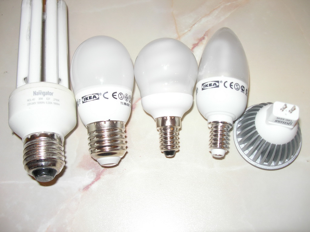

Удивительно. Обсуждаем вполне осязаемые вещи, которые все знают и держали в руках. Все таки речь не о составе лунного грунта, до которого не только лишь всякие, мало кто может до него дотянуться. :) Ну раз речь изначально про цоколи ламп, то давайте рассмотрим их внимательнее - сфотографировал то что под рукой было.

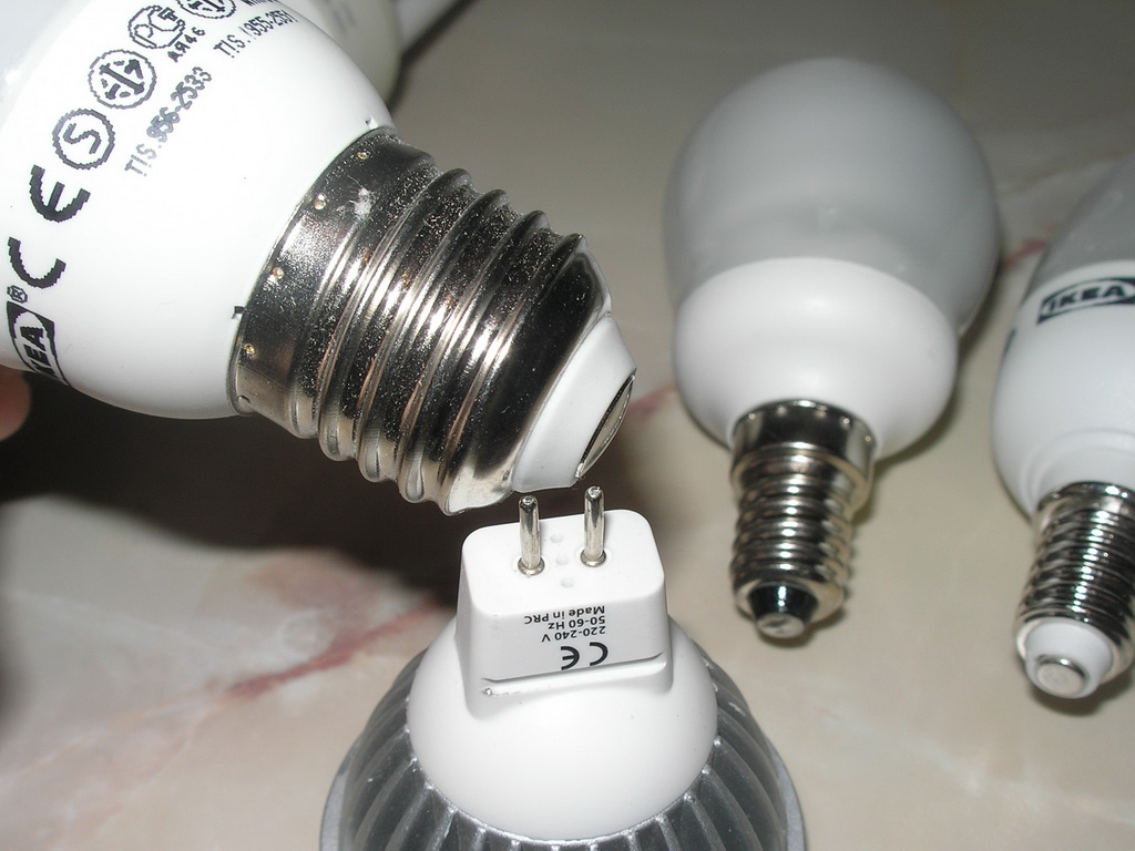

Среди ламп одна с цоколем GU5.3, две с цоколем Е27 и две с цоколем Е14. Из 5 лампочек 2 под брендом ИКЕЯ. Обратите на количество знаков соответствия на борту. Сравниваем расстояние между контактами у ламп Е27 и GU5.3.

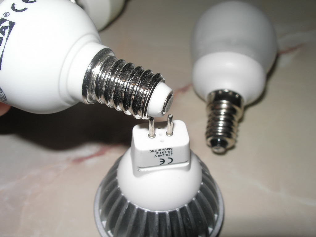

Сравниваем расстояние между контактами у ламп Е14 и GU5.3.
Выясняется, что расстояние между контактами у Е14 меньше чем у GU5.3. Желающие могут сверится с чертежами стандартов: 1 (2007), 2 (2014). Philips является авторитетной светотехнической компанией? Насколько я знаю она пока не выпускает ламп на 230 В с цоколем GU5.3. Зато она выпускает лампы на 230 В с цоколем Е14. Удивительно да? :)
